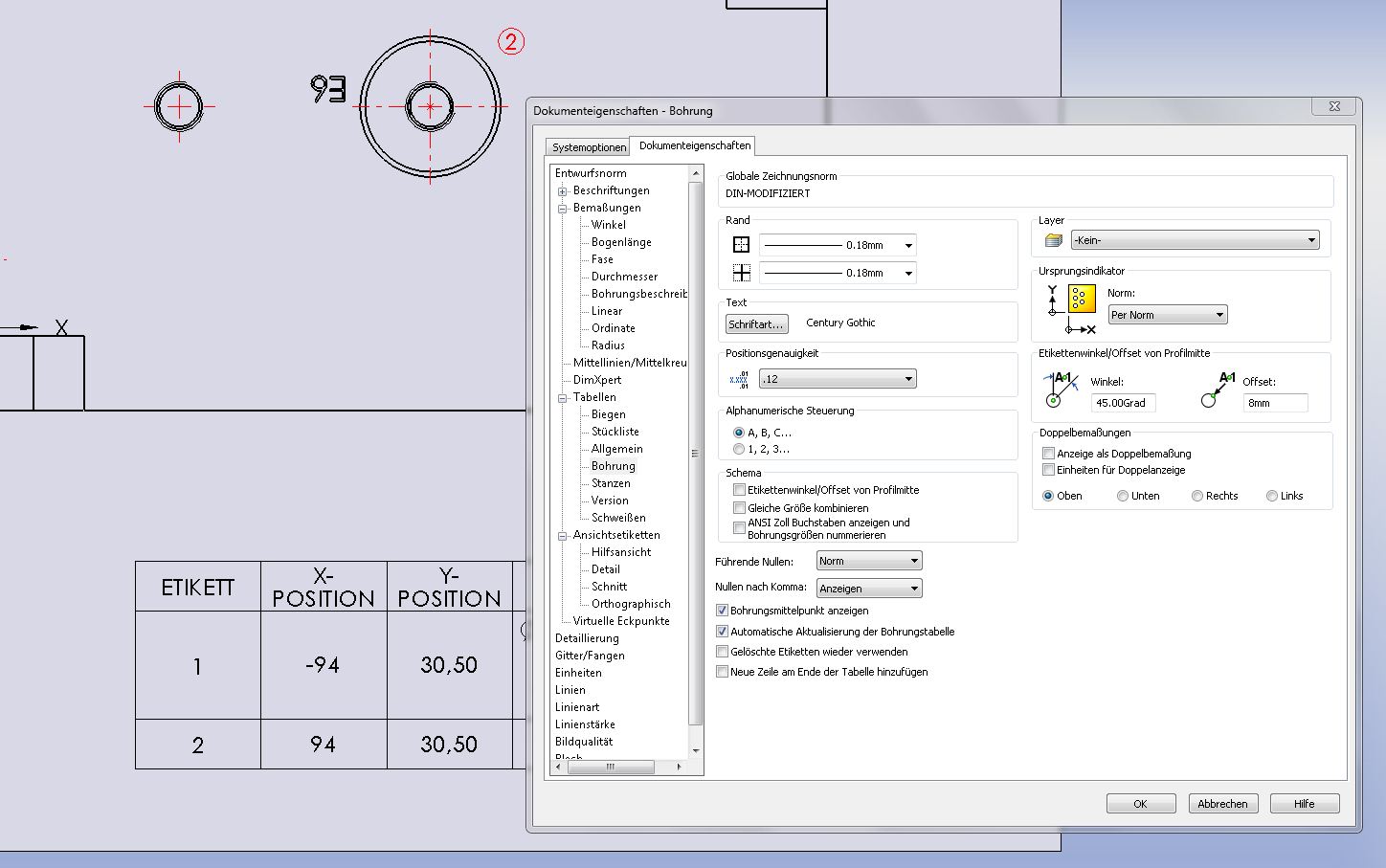

wieder mal ein Problem mit der Bohrtabelle. Ich brauche in der X und Y Position die nachführenden Nullen. Die Positionen liegen z.B. genau auf 100 und 100, aber sie sollen auf 100,00 und 100,00 angezeigt werden. Die Einstellungsänderung in den
Optionen--> Dokumenteneigenschaften --> Tabellen --> Bohrung --> Nullen nach Komma --> Anzeigen brachte keinen Erfolg (warum eigentlich nicht??). Nachkommastellen auf zwei nach dem Komma eingestellt. Bin über jede Hilfe Dankbar.

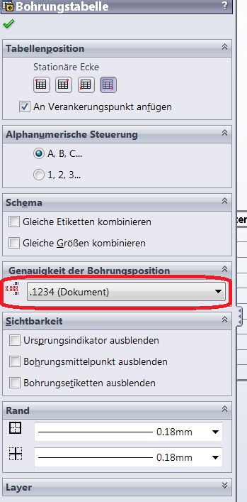

was passiert wenn du hier änderst

auch nichts.

Hallo techdot,
die "Nullen nach Komma" reagieren wohl nicht auf die Einstellung bei Tabellen, sondern nur auf die allgemeine Dokumentenoption bei Bemaßung. Stellst du dort die Anzeige der Nullen nach Komma ein, bekommst du die auch in der Bohrtabelle mit entsprechend vielen Nachkommanullen. Ist zumindest bei mir so auf SW2011 SP4.0 und SW2012 SP2.0.
Ich halte das für einen Fehler, wäre schön, wenn du das deinem Vertriebspartner melden würdest, sonst wird es wohl auch in zukünftigen Versionen nicht behoben werden.
