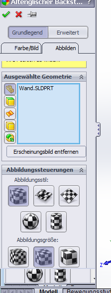

Hallöchen,
weiß jemand ob beim Photo View 360 die Ziegelgröße ( Erscheinungbilder /Stein/Ziegel) zu ändern geht...die Steine sind zu klein.
Danke und Grüße
Stillwater10

Hallo Stillwater10,
schau mal das Bild im Anhang an. Unter Erscheinungsbild bearbeiten, dann unter Abbilden, kannst du links unten die Abbildungsgrößen grob einstellen. Feiner geht es sicher auch, da muss ich aber erst einmal suchen. Vielleicht hilft dir das schon einmal.
Gruss Ben

Hallo und Guten Morgen,
klickst du auf erweitert und Abbilden, dann kannst du die Textur genau einstellen.

...es funktioniert !
Besten Dank
und noch eine schönes Wochenende
