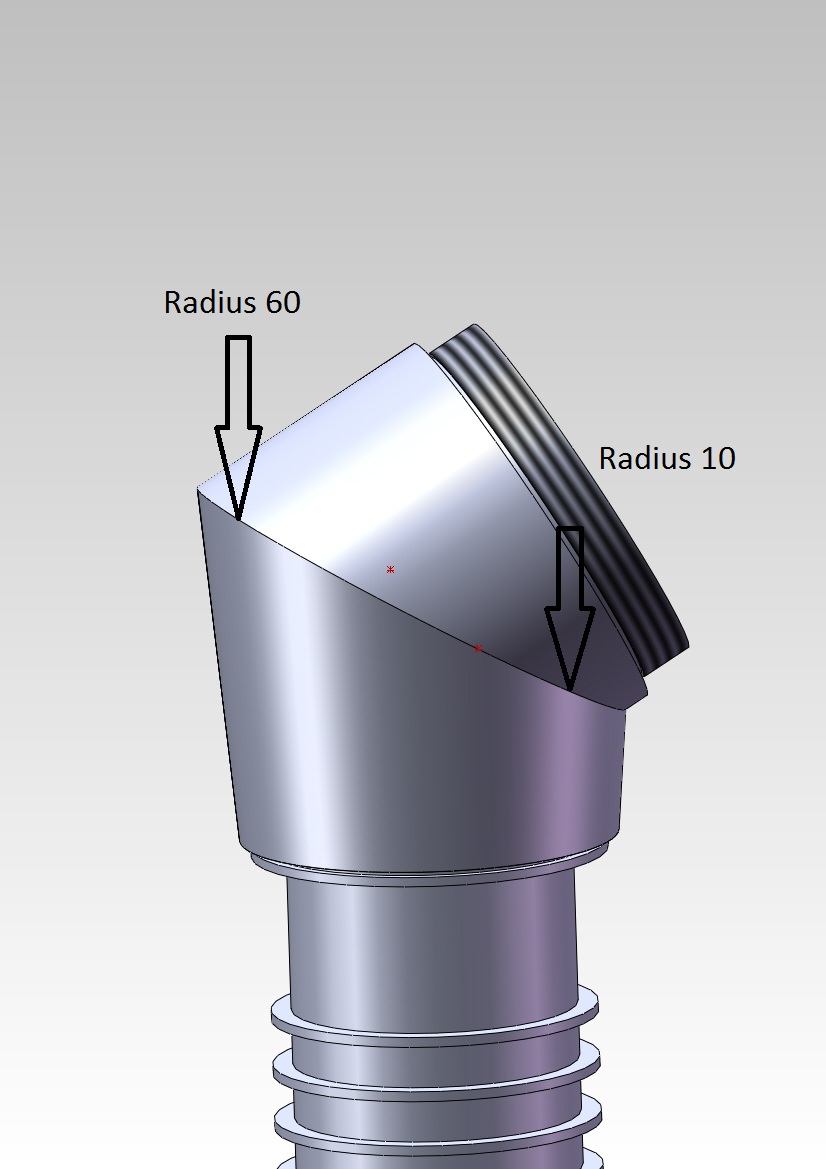

ich brauche mal Hiiiiilfe!
Ich habe ein Bauteil (siehe Bilder). Die Kante, die ich ganz unauffällig markiert habe, möchte ich verrunden. Im oberen, linken Bereich mit einen großen Radius 60 und im unteren, rechten Bereich mit einen kleinen Radius 10. Leider macht er das nicht.
Hat jemand einen Tipp für mich?

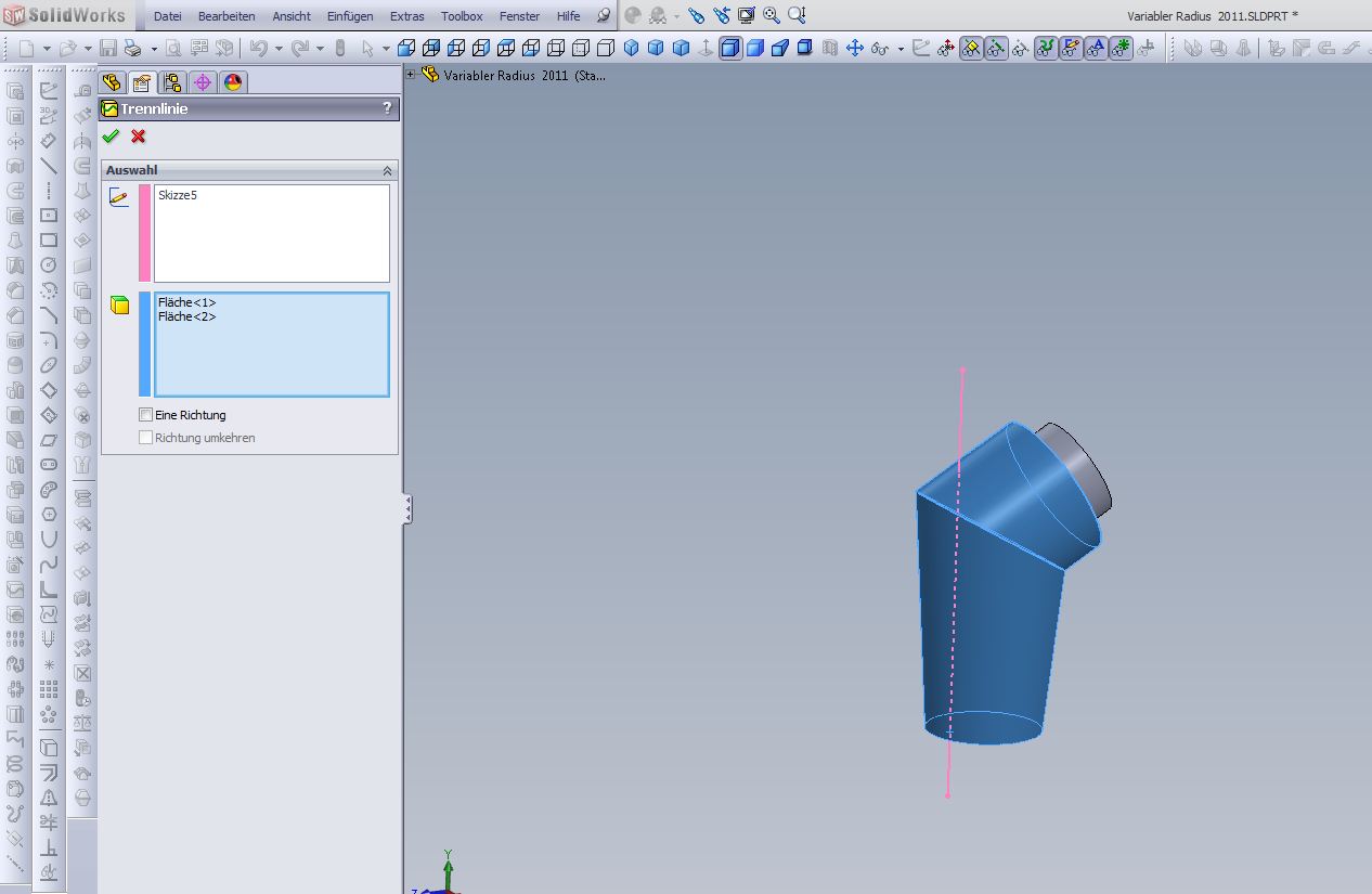

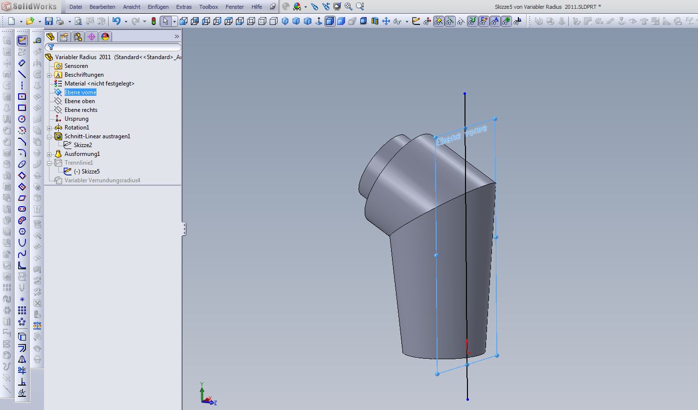

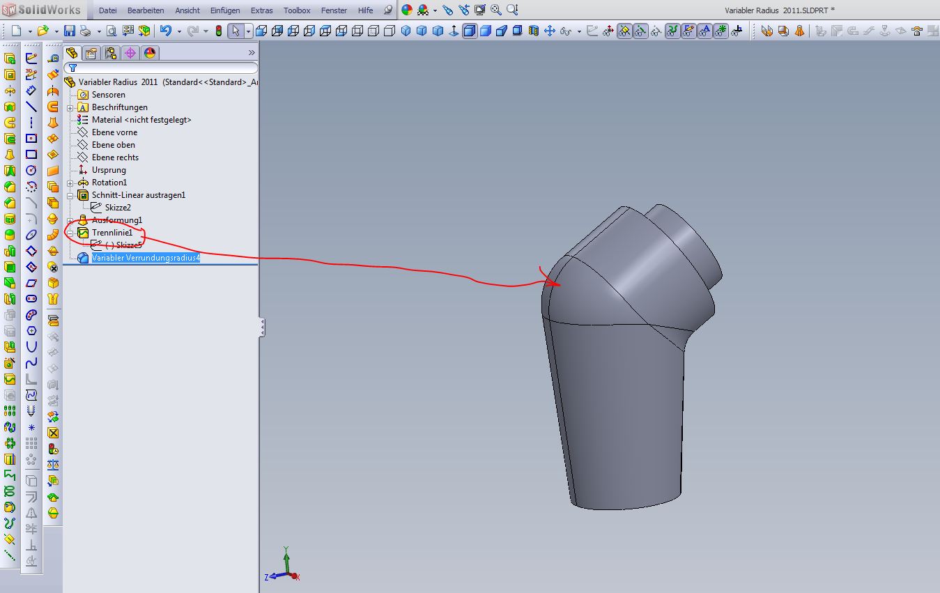

Fläche mit einer Trennlinie aufspalten
schon klappts .
Grüße Andreas

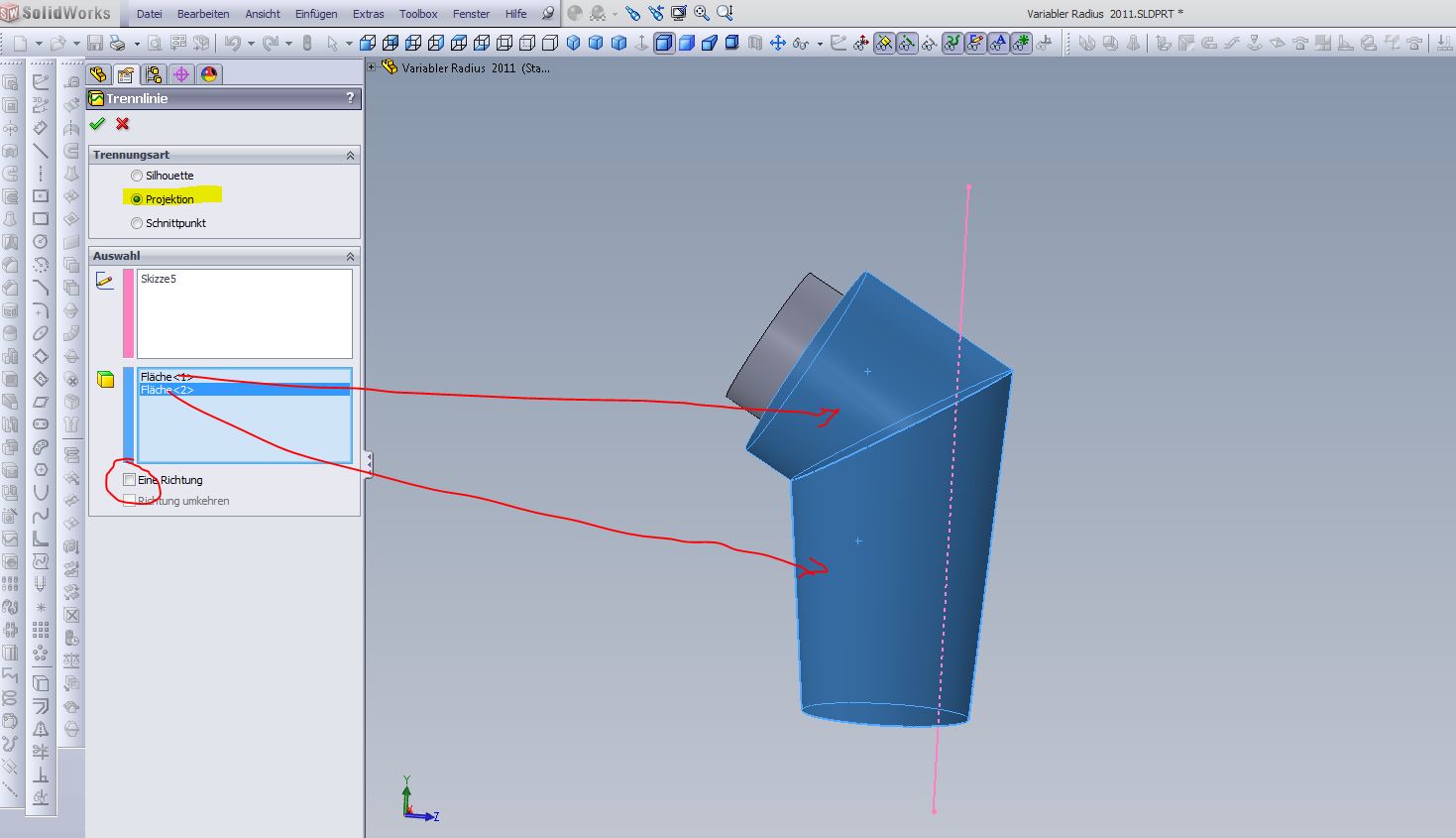

Hallo Andreas,
dein Beispiel sieht auf jeden Fall schon mal soe aus wie es werden soll!!!
Allerdings habe ich noch nie mit einer Trennlinie gearbeitet. Ich erkenne auf deinem Bild nicht wie und wohin du die Trennlinie legst. Und wie Deine Skizze 5 aussieht.
Kannst du mir auf die Sprünge helfen?

was für eine SWXSolidWorks Version benutzt Du?
Wenn Du SWXSolidWorks 2011 aufbekommst lad Dir doch einfach das Beispiel runter
Skizze 5 ist einfach eine gerade Linie auf einer Ebene lang genug um die Oberflächen zu spalten.

Trennlinie - da war ich nicht drauf gekommen ...
wenn ich es als Austragung entlang einer Bahn konstruiert habe, kann ich die Bahn auch gleich für die Trennlinie nehmen und bekomme 2 Verrundungen mit konstantem Radius hin.
Trennung ist dann direkt am Übergang von konkav nach konvex.
und der Radius aussen geht dann bis zur Größe des Rohrradius.
