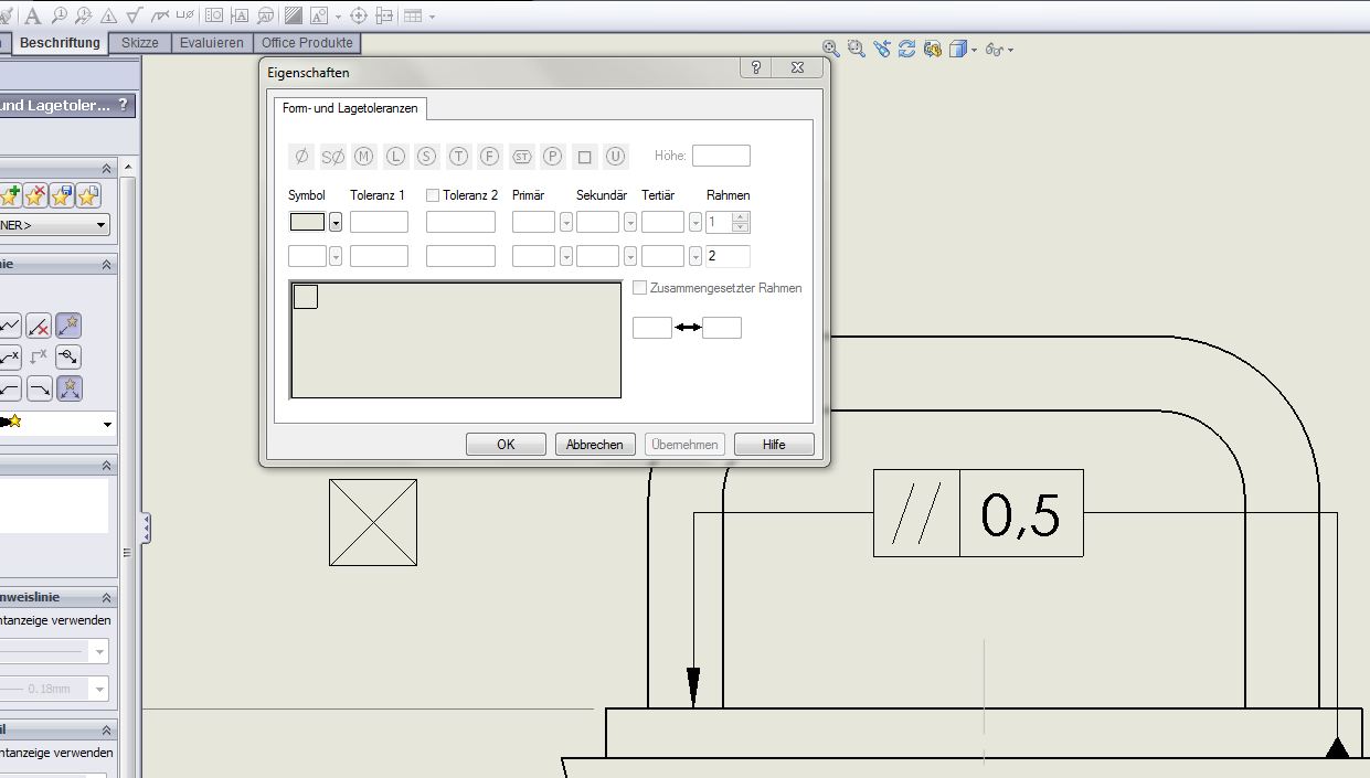

Hallo Community
wie kann ich in SolidWorks eine Form/Lagetoleranz wie diese im Bild darstellen?
Ist das überhaupt möglich?
Vielen Dank im Voraus
lg
Alex

Ja, das geht! Siehe Bild! Nach dem Setzen des ersten Pfeiles musst du den Befehl mit OK abschließen, STRG und gleichzeitig auf die erste Pfeilspitze mit der linken Maustaste klicken; die sich dann bildende Spitze auf die 2. Bezugslinie ziehen und los lassen. Dann noch die Pfeilform ändern: auf die Spitze mit rechter Maustaste anklicken und das schwarze Dreieck auswählen - schon fertig
