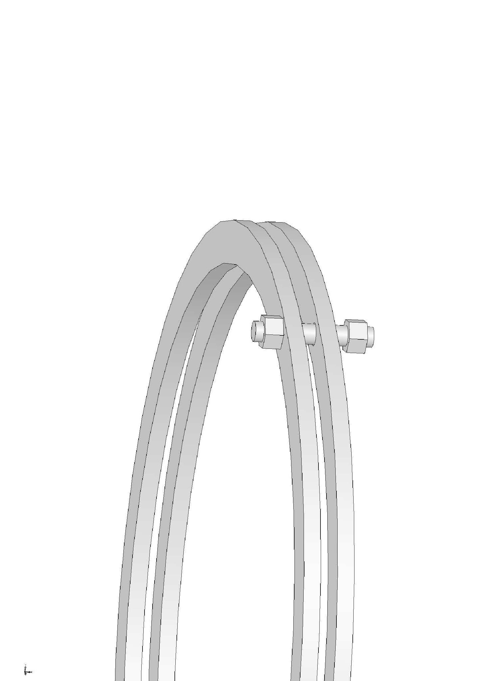

ich versuche verzweifelt eine intelligente Komponente zu erstellen.
Folgende Vorgehensweise stelle ich mir vor:
Ich habe eine Baugruppe mit zwei Ringe die auch so wie im Anhang dargestellt einen Abstand voneinander haben.
Jetzt soll ein (Mehr-)Körperteil hinzugefügt werden.
Dieses Teil enthält ein zylindrisches Feature und zwei Sechskant-Feature.
Wenn ich dieses (Mehr-)Körperteil in die Baugruppe einfüge, soll mich SW fragen:
Bohrung für die konzentrische Verknüpfung und
die zwei Flächen an den Ringen für die Klemmlänge.
Oder:
Ich verknüpfe zuerst konzentrisch und die eine Fläche,
dann intelligentes Feature oder intelligentes Teil einfügen und wähle dann die andere Fläche.
Ich hoffe ihr versteht, was ich das meine.
Leider funktioniert das nicht mit intelligente Vebindungselemente,
da ein Abstand zwischen den Ringen ist.
Danke für eure Hilfe.
