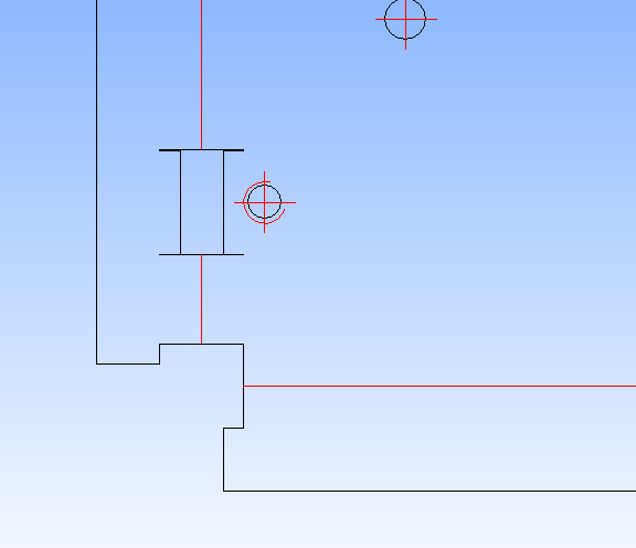

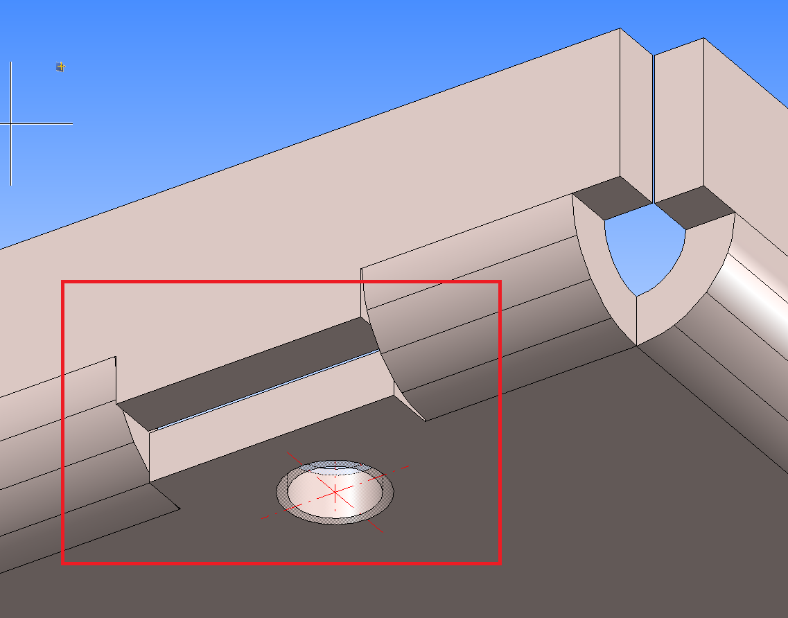

Hallo zusammen
Sollte in Solidworks so einen Hilfsschnitt erzeugen. (Siehe Bild1 Abwicklung, Bild2 Ansicht)
Habs nicht hingekriegt.
Wollte es in der Abwicklung machen ... ging nicht.
Habe es versucht mit Lasche > Entfallten > Austragung > Lasche Falten ... diese konnte er mir auch nicht erstellen.
Wer kann mir da ein Tipp geben
Merci

Sieht so aus als hätten die Schlitze neben deinen "Hilfsschnittlaschen" die Breite "0". Mach da mal etwas Abstand hin dann sollte es funktionieren.
Nochmal kurz an deinem Bild 1 erklärt: neben dem Rechteck des Hilfsschnittes ragen seitlich einfache Linien heraus. Daraus müsstest du richtige Schlitze machen (z. B. 0,5 breit)

Is doch nicht so falsch.
Entfalten > Rechtreck schneiden (ev. mit runden Ecken) > zurückfalten.
Die Längsschnitte braucht man nicht. (oder größer breite vergeben >0)

Hallo GrünesTelefon ;-)
Habe einen Spalt ...  0,1mm ist dies zu wenig?

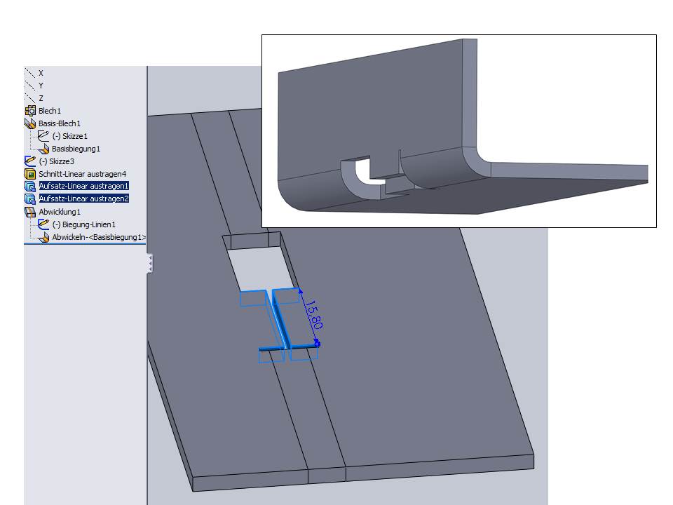

erstellt am: 13. Feb. 2012 14:54    Editieren oder löschen Sie diesen Beitrag!  <-- editieren / zitieren -->   Antwort mit Zitat in Fett Antwort mit kursivem Zitat    Unities abgeben: 1 Unity (wenig hilfreich, aber dennoch)2 Unities3 Unities4 Unities5 Unities6 Unities7 Unities8 Unities9 Unities10 Unities
Bearbeite ich dies in der Abwicklung oder Entfalten?

Mir ist gerade nicht so ganz klar wie du das überhaupt erstellt hast. Mach am besten mal nen Screenshot mit Feature-Baum.
Egal ob entfaltet oder nicht: Ich würde erstmal großzügig freischneiden (in der Abwicklung ein einfaches Rechteck das über die Biegung hinausragt) und anschließend wieder Zungen anfügen, die sich natürlich weder gebogen noch abgewickelt berühren dürfen.

Geht zwar, aber nicht schön. Ich habe zwei Profile in Blechdicke "ausgetragen". lässt sich tatsächlich abwickeln.

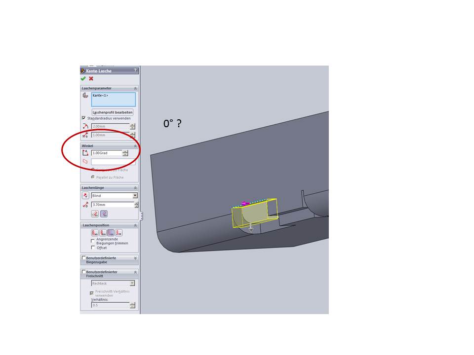

erstellt am: 13. Feb. 2012 16:10    Editieren oder löschen Sie diesen Beitrag!  <-- editieren / zitieren -->   Antwort mit Zitat in Fett Antwort mit kursivem Zitat    Unities abgeben: 1 Unity (wenig hilfreich, aber dennoch)2 Unities3 Unities4 Unities5 Unities6 Unities7 Unities8 Unities9 Unities10 Unities Nur für ROG-WAG 10 Unities + Antwort hilfreich
Tschuldigung, hab mich falsch ausgedrückt. Ich meine 0° Lasche. Auf meinem bisherigen CAD-heimatplaneten gabs sowas.
Das war meine erste Idee für das Problem des TE.
ich lerne jeden Tag was neues bei SWXSolidWorks...besondes natürlich bei Blech.
