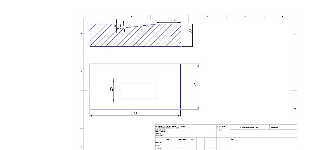

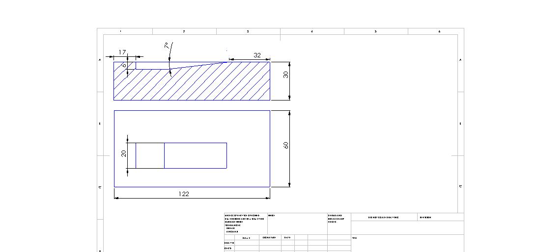

Hey,
folgendes Problem. Ich möchte in einem erstellten Volumenkörper eine Schräge Austragung einfügen. Nur komm ich nicht zum Ziel. Hab diverse Skizzen über die betreffenden Ebenen erstellt aber beim austragen gabs immer wieder Probleme. Weiß nicht wirklich wie ich weiter machen soll.
Die Austragung soll von der Oberkante des Volumenkörpers in einem 7° Winkel bis 6mm unter der Oberfläche erstellt werden und ist rechteckig.
Kann mir jemand ein paar Tipps geben wie ich am besten die richtigen Skizzen für die Kontur und die Leitkurve erstelle? Beziehungsweise mit welcher Austragungsart ich dann zum Ziel komme?
Vielen Dank schonmal im vorraus.
Wenn weitere Informationen benötigt werden einfach schreiben.
MFG
Robert

Hab mal schnell eine kleine Skizze gemacht wie es werden soll. die linke Seite (volle Tiefe der Schrägen) ist dann noch offen, weil in der tiefe noch eine gerade fläche entsteht.Vorwiegend gehts mir um die Shcräge Fläche über 2 Ebenen. Wie ich diese am besten erstelle.
Hoffe die Skizze reicht fürs erste.

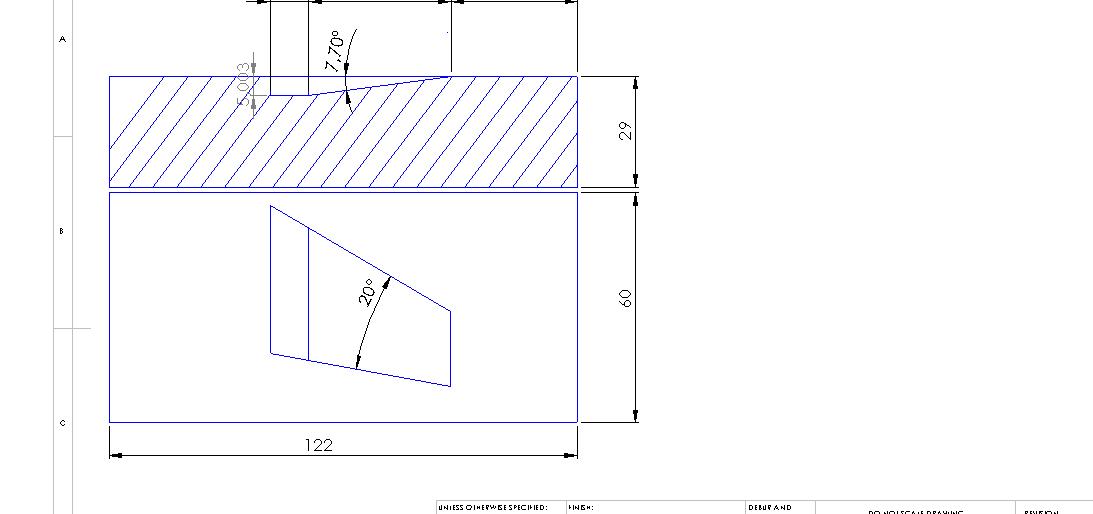

erstellt am: 12. Feb. 2012 19:05    Editieren oder löschen Sie diesen Beitrag!  <-- editieren / zitieren -->   Antwort mit Zitat in Fett Antwort mit kursivem Zitat    Unities abgeben: 1 Unity (wenig hilfreich, aber dennoch)2 Unities3 Unities4 Unities5 Unities6 Unities7 Unities8 Unities9 Unities10 Unities
Hab die Skizze nochmal etwas verändert um das besser darzustellen wie es aussehen soll wenn es fertig ist.

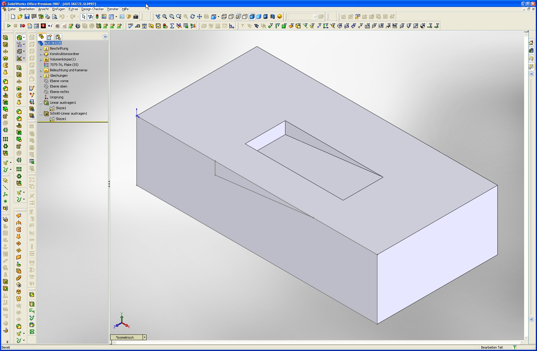

so nun ist da noch eine Schräge Fläche die im Winkel von 7,7 Grad ausgetragen werden soll.
Hab schon bei der ersten Skizze versucht die Form von oben auszutragen. Das ging ja viel leichter von der Seite wie du es gemacht hast. Aber bei dieser Form ist das ja nun nicht so einfach von der Seite. Muss man da eine neue Ebene für die 20 Grad Schräge erstellen oder wie macht man das am besten?

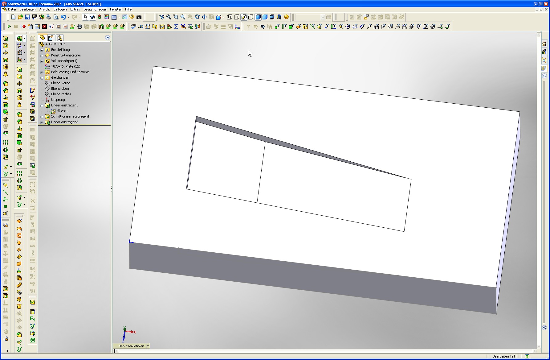

erstellt am: 12. Feb. 2012 21:55    Editieren oder löschen Sie diesen Beitrag!  <-- editieren / zitieren -->   Antwort mit Zitat in Fett Antwort mit kursivem Zitat    Unities abgeben: 1 Unity (wenig hilfreich, aber dennoch)2 Unities3 Unities4 Unities5 Unities6 Unities7 Unities8 Unities9 Unities10 Unities Nur für Reckless84 10 Unities + Antwort hilfreich
AUSSKIZZE1.zip
   So,
vo oben 1 Skizze mit 2 3-Ecken (der Form von Schrägen entsprechend)drauf.  Eine Austragung von den  3-Ecken bis Eckpunkt (unten).

erstellt am: 13. Feb. 2012 23:22    Editieren oder löschen Sie diesen Beitrag!  <-- editieren / zitieren -->   Antwort mit Zitat in Fett Antwort mit kursivem Zitat    Unities abgeben: 1 Unity (wenig hilfreich, aber dennoch)2 Unities3 Unities4 Unities5 Unities6 Unities7 Unities8 Unities9 Unities10 Unities Nur für Reckless84 10 Unities + Antwort hilfreich
einfach von oben gerade Austragen und dann Fase ran (90°-7,7° =82,3° Fase ,Höhe 5,003mm)

erstellt am: 14. Feb. 2012 07:38    Editieren oder löschen Sie diesen Beitrag!  <-- editieren / zitieren -->   Antwort mit Zitat in Fett Antwort mit kursivem Zitat    Unities abgeben: 1 Unity (wenig hilfreich, aber dennoch)2 Unities3 Unities4 Unities5 Unities6 Unities7 Unities8 Unities9 Unities10 Unities Nur für Reckless84 10 Unities + Antwort hilfreich
Kannst ja auch ne Ebene von der Seite her setzen. Deine Kontur skizzieren und nachher "Linear ausgetragener Schnitt". Sollte also kein Problem sein.

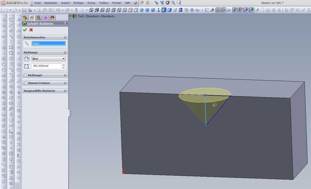

Nun gehts weiter.möchte einmal so einen halben Trichter ausformen aus den Block. Hab da auch mal eine Zeichnung mit angehangen. (als .sldprt Datei wollt ichs auch hochladen (die 3d skizzen) da sagt mir die seite hier einen fehler an) Hab das mit 3d skizzen probiert und wollte es dann ausformen komme aber nicht zum ziel das diese Form ausgetragen wird. Geh ich da falsch ran? Ist sowas auch mit einfachen Skizzen auf einer Ebene, ohne 3d Skizze?

halbiere die Skizze aus Ansicht 1 und dann Rotierter Schnitt

gut ok das war ja einfach..hätte ich auch selber frauf kommen können :-D
danke :-)

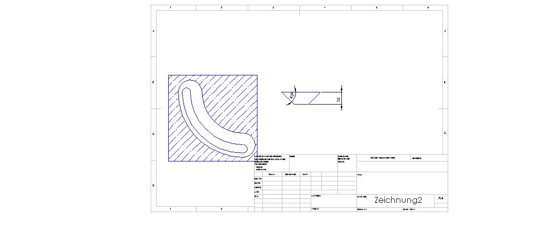

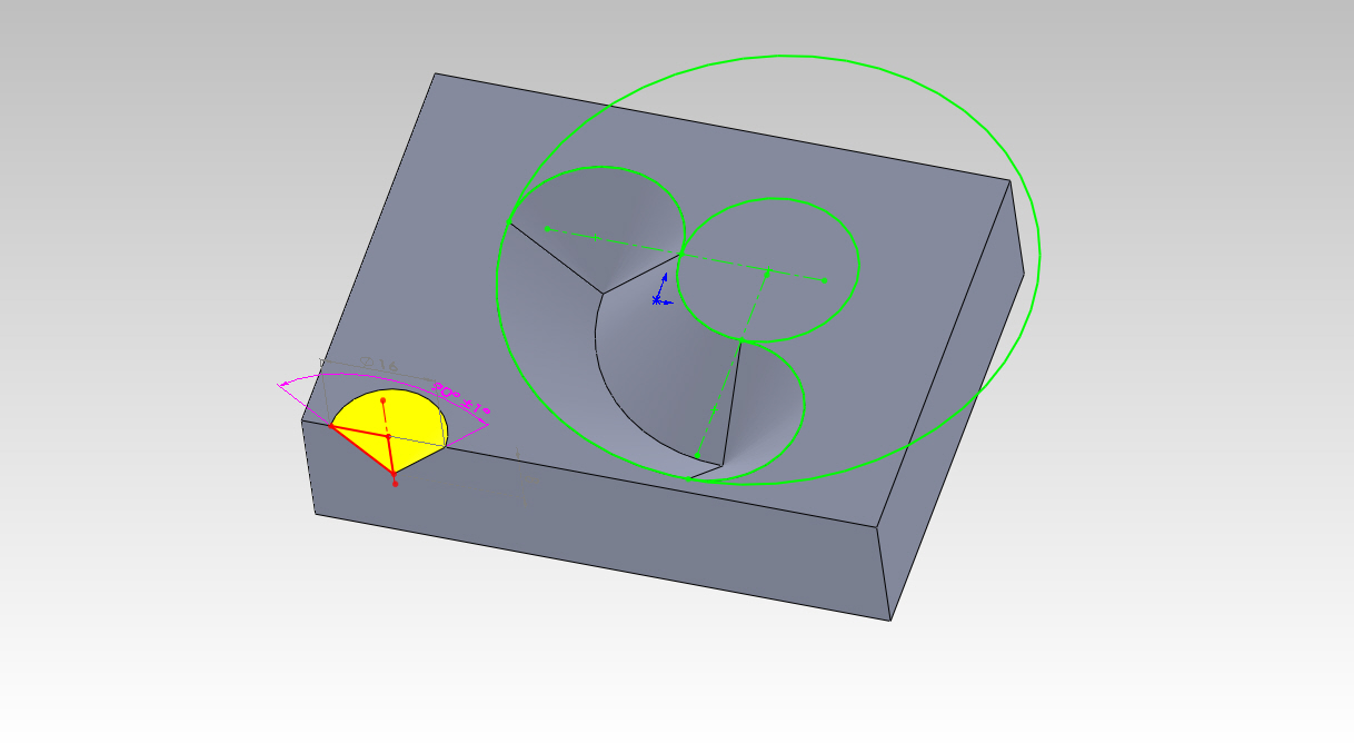

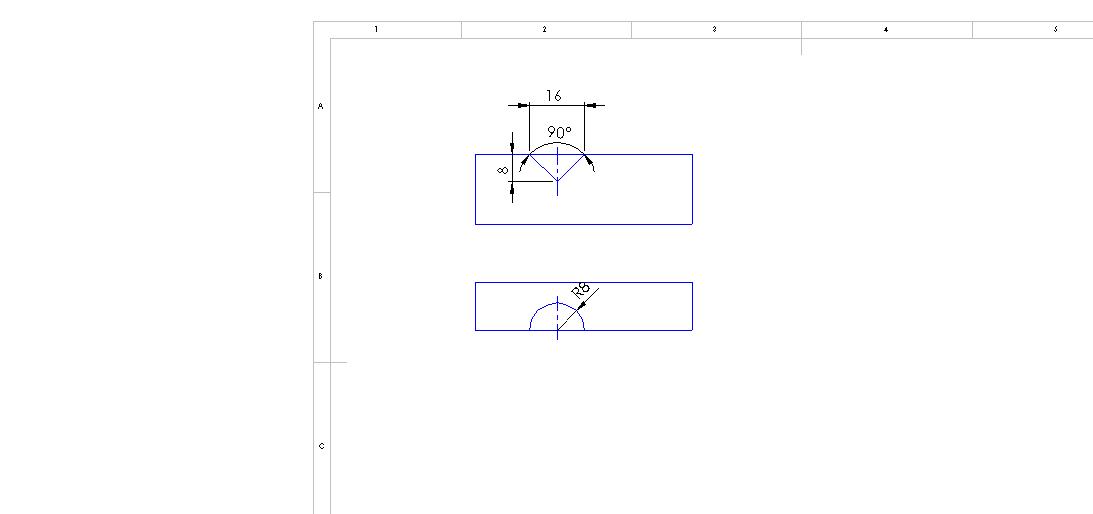

So und nun hab ich noch folgende Kontur/Form die ich erstellen will. so ein viertelbogen, wie auf der Zeichnung zu sehen soll sich im 45° Winkel zu der unteren (inneren) Kontur in den Volumenkörper 12mm einfügen. Also außenkontur auf 0 und die innenkontur auf -12mm. mit dazwischenliegender schräge von 45°.
Hoffe ich hab das einigermaßen verständlich erklärt :-D
MFG und Danke :-)

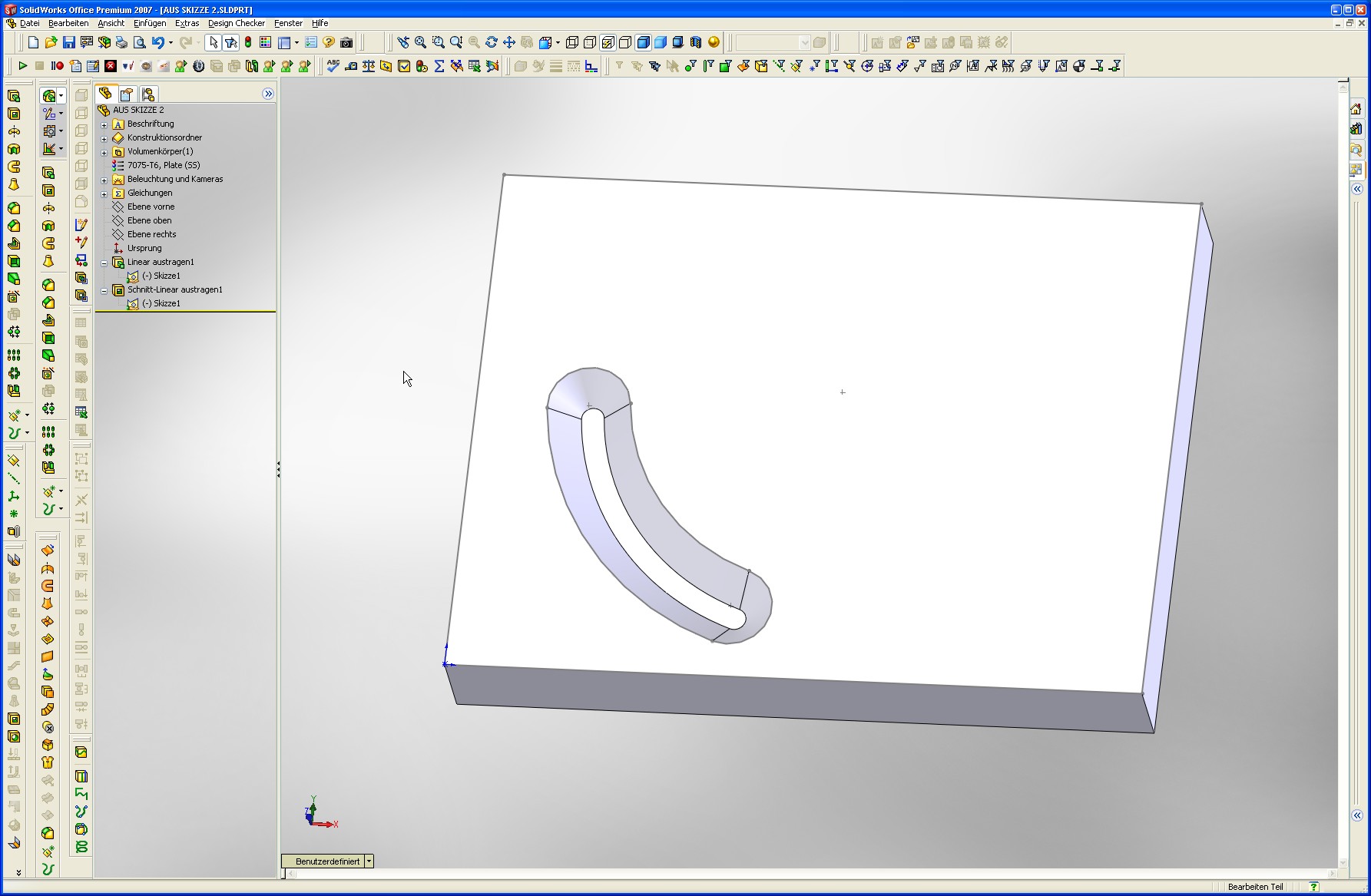

erstellt am: 14. Feb. 2012 20:29    Editieren oder löschen Sie diesen Beitrag!  <-- editieren / zitieren -->   Antwort mit Zitat in Fett Antwort mit kursivem Zitat    Unities abgeben: 1 Unity (wenig hilfreich, aber dennoch)2 Unities3 Unities4 Unities5 Unities6 Unities7 Unities8 Unities9 Unities10 Unities Nur für Reckless84 10 Unities + Antwort hilfreich
AUSSKIZZE2.zip
wieso habich das Gefühl, das Du uns auf die Schippe nimmst...
Wenn das hier weiter so geht (ohne Deine Eigenleistung), dauert es nicht lange und antworten mußt Du Dir dann selber.
G.  thomas

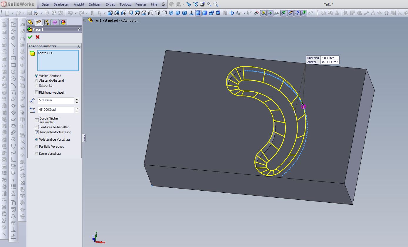

erstellt am: 14. Feb. 2012 20:30    Editieren oder löschen Sie diesen Beitrag!  <-- editieren / zitieren -->   Antwort mit Zitat in Fett Antwort mit kursivem Zitat    Unities abgeben: 1 Unity (wenig hilfreich, aber dennoch)2 Unities3 Unities4 Unities5 Unities6 Unities7 Unities8 Unities9 Unities10 Unities Nur für Reckless84 10 Unities + Antwort hilfreich
gebogenes Langloch und Fase
Grüße Andreas
Edit mir fallen da aber noch paar Wege ein bis hin zu Formnest
