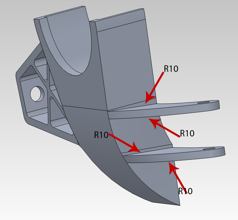

[IMG][/IMG]Hi,
das ist mein erster Post hier im Forum, seht mir also Fehler im Postformat nach
Ich habe folgendes Problem:
Ich bin derzeit dabei einen Radträger für ein Formula-Student-Team zu erstellen. Dieser hat eine etwas abnormale geometrie aufgrund von Anbindungspunkten des Fahrwerks die äußerst ungünstig im Raum liegen.
Der untere Teil des Radträger um den es hier geht, ist aus zwei Profilen erstellt welche mittles 3d-Verbindungsskizzen und dem Aufsatz/Basis ausgeformt-Tool extrudiert wurden. Seitlich an diese Extrusion muss nun ein "Arm" welcher die Lenkstange anbinden soll. Der Punkt hierfür liegt fest im Raum, kann also um Bezug zum Radträger nicht geändert werden.
Die 2 Arme welche ich nun dran konstruiert habe schmiegen sich der Geometrie der Grundkonstruktion des Radträgers an.
Mein Problem ist nun, dass ich an den Kanten an denen die "Arme" auf den Grundkörper des Radräger treffen, keine Rundung einfügen darf. Bei der obersten Kante scheint das Problem zu sein, dass direkt da drüber ein kleiner Knick im Grundkörper ist. Bei der untersten Kante ist scheinbar die Rundung des Grundkörpers des Radtrgägers auf der linken Seite und auf der rechten Seite das abrupte Ende des Radträgers schuld.
Kann mir hier vll. jemand weiter helfen wie ich das Problem lösen kann. Ich habe es mit Verrundungen mit Hilfe des Feature Experts usw.. versucht. Auch eigene Rundungen erstellen mit 3d-Skizzen und Aufsatz/Basis austragen scheiter immer da er mir sagt dass eine dicke von null entstehe.
Ich weiß einfahc nicht wie ich das Lösen kann.
Würde mich sehr über eure Hilfe freuen. Anbei ein Bild und eine IGES-Datei (zip-Datei). Bitte habt nachsicht dass ich keine vollständige SOlidWorks-Datei raus geben möchte.
Meine benutze SW-Version ist:  Student-Edition 2011-2012
Danke schon im Vorraus,
Jakob

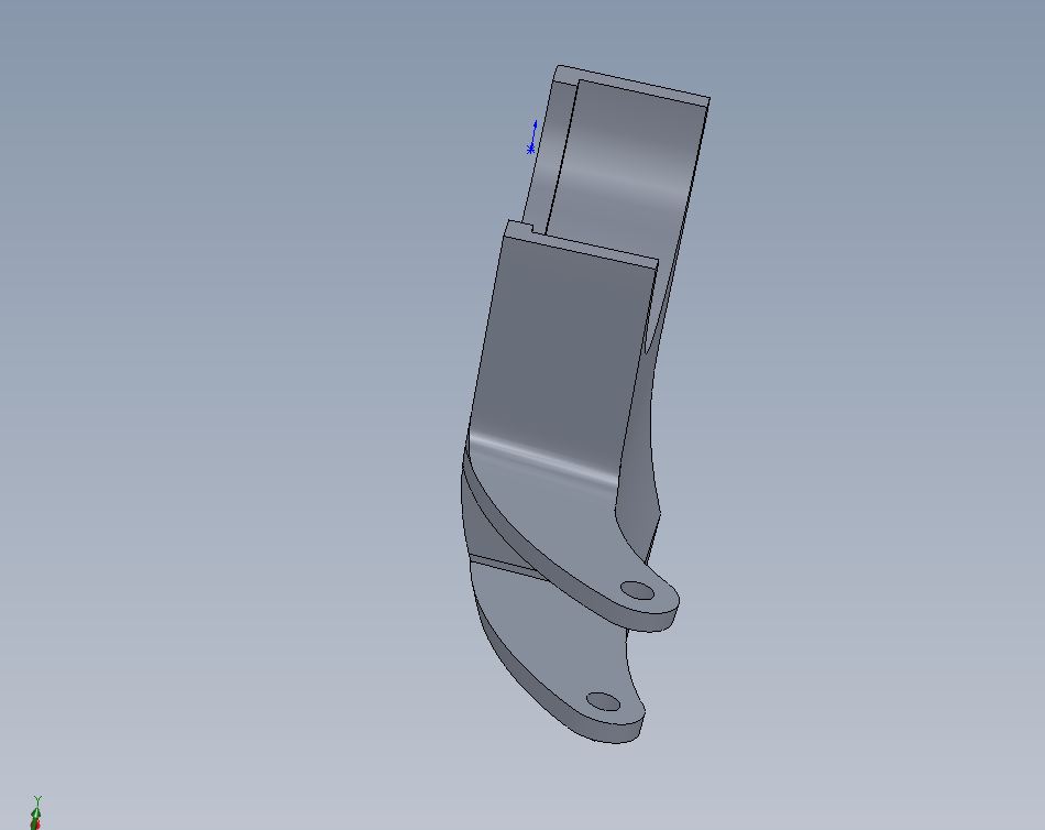

Hallo Jakob,
herzlich willkommen auf CAD.DE
Möchtest Du so einen Radius ?
Bitte hab Nachsicht das ich nicht sage wie das geht

erstellt am: 12. Feb. 2012 01:01    Editieren oder löschen Sie diesen Beitrag!  <-- editieren / zitieren -->   Antwort mit Zitat in Fett Antwort mit kursivem Zitat    Unities abgeben: 1 Unity (wenig hilfreich, aber dennoch)2 Unities3 Unities4 Unities5 Unities6 Unities7 Unities8 Unities9 Unities10 Unities
Hallo Andreas,
vielen Dank für die schnelle Hilfe.
Genau das ist es was ich suche.
Die Datei wollte ich nicht öffentlich zur Verfügung stellen da es ein Teil eines noch in der Entwicklung steckenden Autos ist. Ich schicke dir eine PN wenn das für dich okay ist.
Würde mich freuen wenn du mir dann weiter helfen könntest.
Gruß Jakob

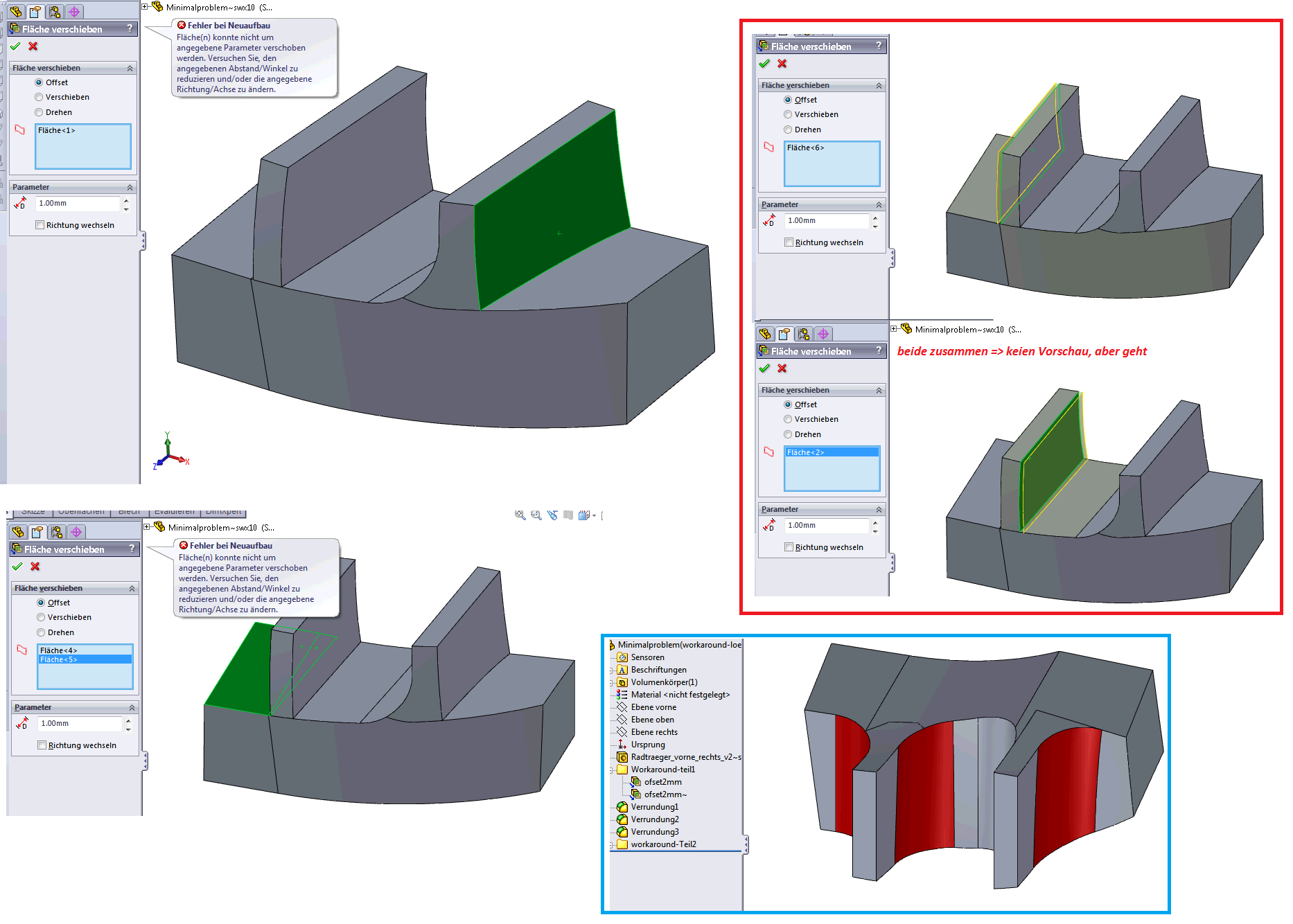

erstellt am: 12. Feb. 2012 11:52    Editieren oder löschen Sie diesen Beitrag!  <-- editieren / zitieren -->   Antwort mit Zitat in Fett Antwort mit kursivem Zitat    Unities abgeben: 1 Unity (wenig hilfreich, aber dennoch)2 Unities3 Unities4 Unities5 Unities6 Unities7 Unities8 Unities9 Unities10 Unities Nur für jakob.m 10 Unities + Antwort hilfreich
Minimalproblem(workaround-loesung)~swx10.zip
Hallo Krümmel (master of surfaces!)
sorry, aber 4x50 features brauche ich nicht,
nur 4 zusätzliche neben den Radien (siehe ofset-workaround-Teil1+2)
CAD-Probleme werden nicht im komplexen Umfeld gelöst,
sondern auf möglichst einfacher Ebene
Hier liegt ein genauigkeitsproblem vor
(siehe ofset +2mm / zurück max.-1,96mm)
Schönes WE Euch allen

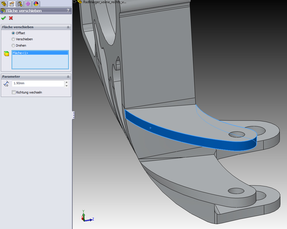

Hi SLDW-FEM,
vielen Dank für deinen Lösungsvorschlag.
Sieht erstmal echt super aus und auch sehr einfach.
Das Problem dass ich dabei aber habe ist, dass du die Laschenrundung am äußeren Rand abgeschnitten hast und dadurch dein Offset-Feature funktioniert. Lässt man die Laschen allerdings wie sie sind, kann das Offset-Feature kein Ende finden und erstellt kein Offset der Fläche. (siehe Bild).
Hast du dafür auch noch eine Lösung?

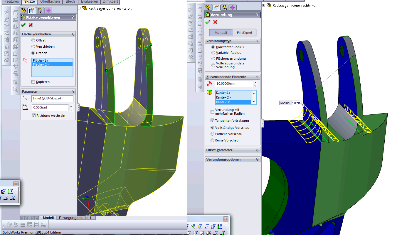

erstellt am: 13. Feb. 2012 09:14    Editieren oder löschen Sie diesen Beitrag!  <-- editieren / zitieren -->   Antwort mit Zitat in Fett Antwort mit kursivem Zitat    Unities abgeben: 1 Unity (wenig hilfreich, aber dennoch)2 Unities3 Unities4 Unities5 Unities6 Unities7 Unities8 Unities9 Unities10 Unities Nur für jakob.m 10 Unities + Antwort hilfreich
Hallo Jakob
die Alternative für ofset im komplexen Modell heisst für Dich:
Fläche drehen (Option beim verschieben)

erstellt am: 14. Feb. 2012 08:38    Editieren oder löschen Sie diesen Beitrag!  <-- editieren / zitieren -->   Antwort mit Zitat in Fett Antwort mit kursivem Zitat    Unities abgeben: 1 Unity (wenig hilfreich, aber dennoch)2 Unities3 Unities4 Unities5 Unities6 Unities7 Unities8 Unities9 Unities10 Unities Nur für jakob.m 10 Unities + Antwort hilfreich
Radtraeger_vorne_rechts_v2~swx10.zip
Hallo jakob
habe mal 2 varianten drin
Der Trick ist, zu wissen, was zu tun ist ! (das Teil wurde nicht kpl. in SWXSolidWorks erstellt!)
Bitte beschäftige Dich mit den features und korrigiere die schräge Kante noch
das Ergebnis kannst Du dann posten (als Applaus für deine Helfer)
