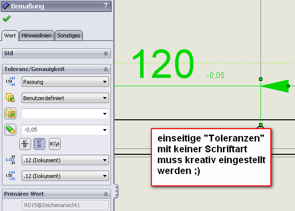

Hallo kmw,
bei mir klappt das auch wie Ramona beschrieben hat; du musst natürlich für jeden Toleranztyp das so einstellen, wie du es haben möchtest.
Da wirkt sich auch nur auf neu erstellte Bemaßungen aus, nicht auf bestehende. Und so eine Kombination wie du in deinem zweiten Bildchen hast gibt es nicht in SolidWorks. Der einzige offizielle Toleranztyp mit nur einem Eintrag ist die Symmetrische Toleranz, die aber immer mit einem Plusminus ist. Die Darstellung, wie du es haben möchtest, muss man "kreativ gestalten", ich nutze dafür die Passung und trag von Hand oben ein nix und unten meine gewünschte Toleranz ein.

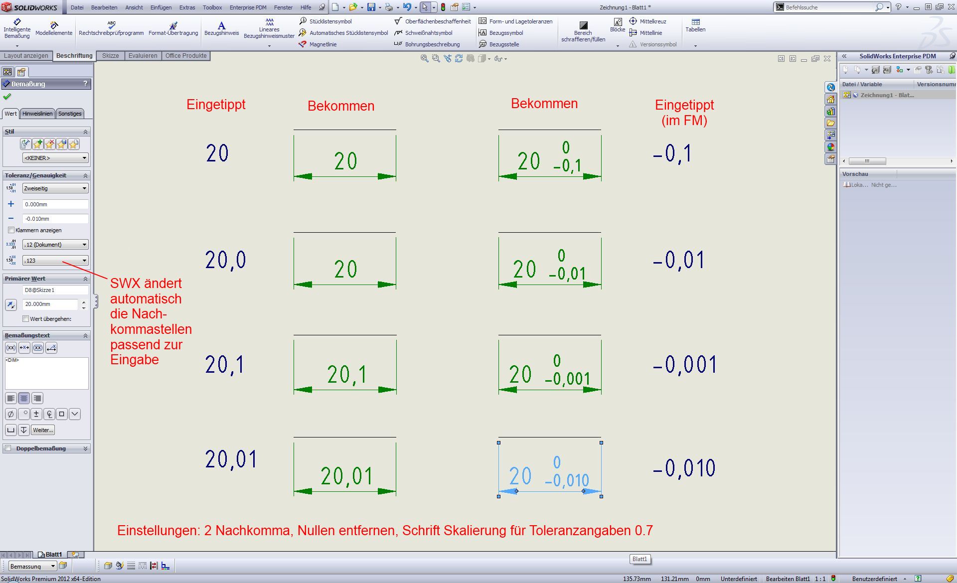

Also, die Toleranzangaben wie -0,15 +0,3 sollte in einer kleineren Schriftart dargestellt werden, wenn die Werte gleich sind, ist es symmetrisch (idealerweise automatisch).
Wenn ich 0,25 +0.005 eingebe, dann möchte ich nicht auf dem Blatt 0,3 0 +0,01 sehen oder ähnliches weil ich hab durchs eintippen ja schon vorgegeben, welche Genauigkeit ich haben will.. ich hoffe es ist verständlich was ich meine.
Ich hab oft das Problem, das ich aufgrund einer Einstellung in den Bemassungen nochmal ALLE Werte akribisch durchgehen muss, weil sonst wichtige schon mal richtig gewesene Werte plötzlich voll daneben sind durchs aufrunden.
Ich habs bisher auf mangelnde Bedienkompetenz meinerseit geschoben, aber derweil ich jetzt ein paar hundert Zeichnungen erstellt habe und ich immer zwischendurch auch mal mit anderen CAD Programmen arbeite (auch mit sehr alten) springt mir einfach die Umständlichkeit von SWXSolidWorks förmlich ins Gesicht, vor allem die Unsicherheit zwischen eingetippt und dargestellt und was ich hinterher ausgedruckt bekomme.
Ich male gerad Zeichnungen die von 2001 sind dann irgendwann mit SE nachgezeichnet wurden und jetzt von mir ins SWXSolidWorks reingemalt werden und ehrlich, in SWXSolidWorks sieht die Zeichnung verschärft unteroptimal aus, höflich gesagt.
Daher suche ich nach Möglichkeiten das zu optimieren.
Vielen Dank für den Tipp, Stefan. Schonmal was.
Ich bin halt nach vielen verschiedenen erlernten CAD-Systemen etwas anspruchsvoll und mit dem jetzigen Zustand unzufrieden und suche nach Erleuchtung oder Bestätigung, das die Bemaßung einfach mies ist und ich lernen muß damit zu leben.

Hallo kmw,
ich denke, nun hast du dir Luft gemacht, und bist bereit, noch einen kleinen Tipp an zu nehmen (denn sooooo schlecht ist SWXSolidWorks nicht).
Wähle links im FeatureManager die Felder zum Eingeben von Toleranzwerten; hier hat SWXSolidWorks nämlich die Eigenart, AUTOMATISCH die Nachkommastellen-Anzeige auf den eingegeben Wert an zu passen. D.h.: 0,1 eintippen -> 0,1 bekommen,
0,10 eintippen -> 0,10 bekommen,
0,001 eintippen -> 0,001 bekommen.
Die Einstellunge "Nullen nach dem Komma entfernen" führt zu der von dir gewünschten Anzeige des Nennwertes. Stelle bitte die Anzahl Nachkommastellen immer auf den denkbar höchsten Wert (meist 2 oder 3 Stellen). So kommt es NICHT zu gerundeten Werten.
Die Skalierung 0.7 führt zu einer kleineren Größe der Toleranzwerte.
Nur die 0 für den anderen Toleranzwert bekommt man nicht durch eine Voreinstellung gebändigt. Aber dies dürft akzeptabel sein?!
Ein Screenshot anbei verdeutlicht nochmals das Verhalten von SWXSolidWorks. Hier wurde manuell an KEINER der Bemassungen geändert! Ich find es okay...
Einen schönen Gruß von Heiko

Torsten Niemeier
Maschinenbau Ingenieur
Beiträge: 3743
Registriert: 21.06.2001
** CSWP 04/2011 **
** CSWE 08/2011 **
erstellt am: 09. Feb. 2012 18:23    Editieren oder löschen Sie diesen Beitrag!  <-- editieren / zitieren -->   Antwort mit Zitat in Fett Antwort mit kursivem Zitat    Unities abgeben: 1 Unity (wenig hilfreich, aber dennoch)2 Unities3 Unities4 Unities5 Unities6 Unities7 Unities8 Unities9 Unities10 Unities Nur für kmw 10 Unities + Antwort hilfreich
Original erstellt von Heiko Soehnholz:
Die Null sollte eliminierbar sein, wenn bei Toleranzart Passung gewählt wird, und beim H7/g6-Schalter der mittlere benutzt wird.
Dann Bohrungs- oder Wellentoleranz per Hand eintragen und das jeweils andere Feld leerlassen.
Gruß, Torsten

erstellt am: 09. Feb. 2012 18:25    Editieren oder löschen Sie diesen Beitrag!  <-- editieren / zitieren -->   Antwort mit Zitat in Fett Antwort mit kursivem Zitat    Unities abgeben: 1 Unity (wenig hilfreich, aber dennoch)2 Unities3 Unities4 Unities5 Unities6 Unities7 Unities8 Unities9 Unities10 Unities Nur für kmw 10 Unities + Antwort hilfreich
Gruß, Torsten
Edit: Sorry, hatte Stefan ja oben schon beschrieben. Leider nicht weit genug zurückgelesen.
Wo bitte stell ich das ein ?

erstellt am: 10. Feb. 2012 09:38    Editieren oder löschen Sie diesen Beitrag!  <-- editieren / zitieren -->   Antwort mit Zitat in Fett Antwort mit kursivem Zitat    Unities abgeben: 1 Unity (wenig hilfreich, aber dennoch)2 Unities3 Unities4 Unities5 Unities6 Unities7 Unities8 Unities9 Unities10 Unities Nur für kmw 10 Unities + Antwort hilfreich
Siehe Stefan's oberes Bild, rechts unten.

erstellt am: 10. Feb. 2012 09:56    Editieren oder löschen Sie diesen Beitrag!  <-- editieren / zitieren -->   Antwort mit Zitat in Fett Antwort mit kursivem Zitat    Unities abgeben: 1 Unity (wenig hilfreich, aber dennoch)2 Unities3 Unities4 Unities5 Unities6 Unities7 Unities8 Unities9 Unities10 Unities
Ok. Das geht. Es ist nicht ganz einfach, aber es geht.
Was haben wir verbrochen, das man uns sowas antut ?
Meine Erwartungen an dieses Forum sind vollständig erfüllt worden. Nochmals Danke. Ich hab geglaubt das geht überhaupt nicht in SWXSolidWorks.
/edit: ein Bild mit SWXSolidWorks gemacht !! so will ich es haben.
PS.: Stefan, du bist mein Held. Super. Ich habs nur nicht auf Anhieb verstanden. Torsten, Heiko, du auch
