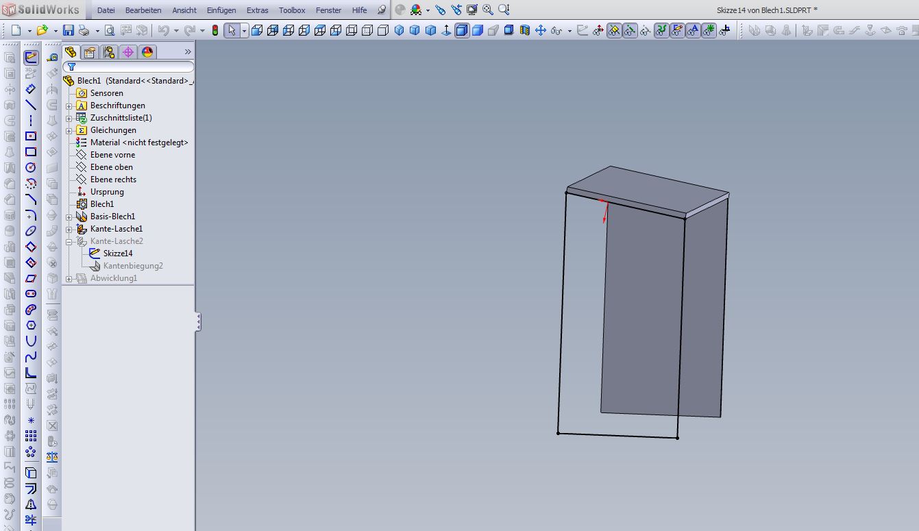

Hallo Leute,
vielleicht kann mir ja jemand helfen. Ich komme gerade nicht weiter.
Ich möchte das Blech mit Kante/Lasche nach unten ziehen, so wie auf der einen Seite. Senkrecht nach unten. Auf der einen Seite hat es geklappt weil es mein Basis-Blech ist. Auf der andere Seite folgt das Blech immer dem Querblech. Weiß jemand wie ich es Senkrecht nach unten bekommen?
Andre

da hilft es die Laschenskizze zu bearbeiten

Das dass geht wusste ich nicht...danke. Und ich fummel mir nen wolf

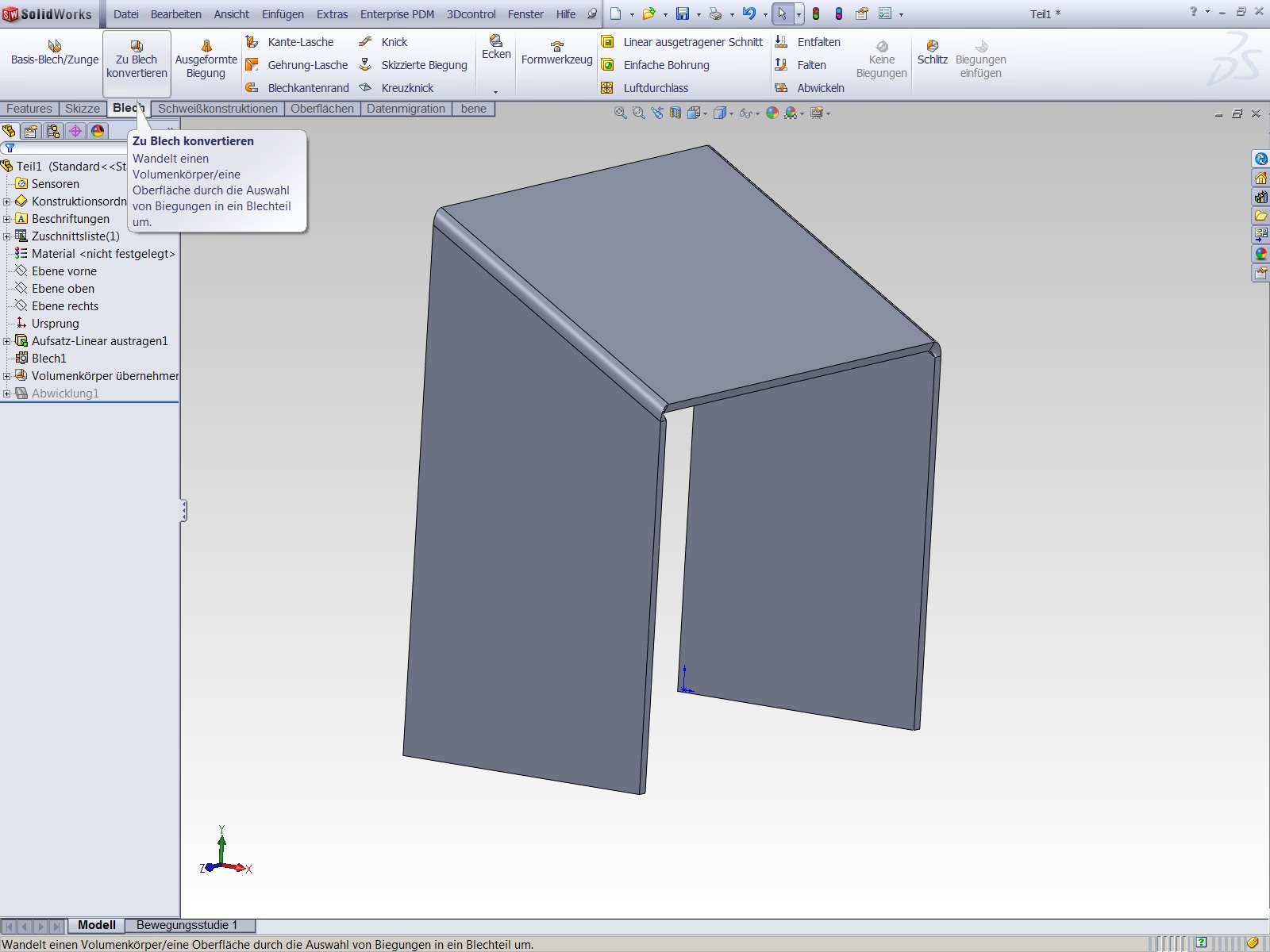

schau dir mal "zu Blech konvertieren an"
