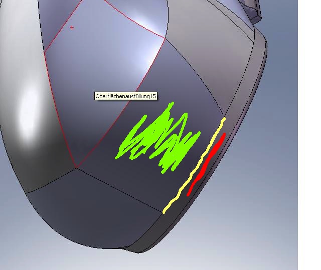

Hallo Zusammen,
als Neuling hier im Forum benötige ich einmal eure Hilfe!
Ich möchte in SW 2007 (Ich weiß die Version ist sehr alt) aus Oberflächen einen Volumenkörper erzeugen. Die Oberflächen berühren sich alle, sodass sich auch alle Oberflächen zusammenfügen lassen. Aber leider kann ich daraus keinen Volumenkörper erstellen. Meine Vermutung ist, dass es irgendwo Fehler bzw. offene Stellen in den Oberflächen gibt. Hierzu habe ich im Forum bereits heraus gefunden, dass es sich um offene Kanten in Oberflächen handelt, wenn die Oberflächen unterschiedliche Farben aufweisen. (siehe Bild, Ansicht ohne Schatten)
Hat jmd von euch einen klugen Einfall, wie ich a) die offenen Kanten identifiziere und b)sie schließe?
Danke schon mal im Voraus javascript:InsertSMI('  %20');

Extras-Prüfen aufrufen - da kann man jede Lücke einzeln anklicken.
Reparieren kann sehr problematisch werden...
Evtl. besser beim Exporteur nochmal besser versuchen?!

Vielen Dank für die schnelle erste Hilfe!
Über den Prüfen-Befehl habe ich jetzt wirklich offene Oberflächen entdeckt. Einige davon konnte ich schließen, zwei jedoch bleiben beim besten Willen immer offen.
Was meinen Sie mit Exporteur?

Wo kommt denn die ursprüngliche Oberfläche her? Ich vermutete einen Import - deshalb die Möglichkeit, evtl. den Export zu optimieren.
Wie sieht denn das aus, was nicht geschlossen werden kann (Bild?)?! Evtl. drumrum etwas Fleisch wegschneiden und neu basteln...

Das gesamte Bauteil ist von mir erstellt worden.
Es handelt sich hierbei um ein Implantat, das patientenspezifische Geometrien aufweist, deshalb habe ich auch Oberflächen verwendet und kein Volumenkörper erzeugt.
In der Abbildung ist die offene Stelle zwischen der grün und der rot markierten Fläche!Die gelbe Linie ist in der Ebene ein Kreis. Die Berandung der grünen Fläche wurde mittels Spline an den Kreis angefügt. Scheinbar ist der Spline nicht genau genug. Existiert eine andere Möglichkeit die Berandung zu erstellen ohne einen Spline zu verwenden?

nimm doch die angrenzenden Kanten, also deinen Radius und die anderen Linien oben links und rechts ... geht das nicht ?

Hallo catchtheflo,
da kann man ohne die die Flächen genau zu kennen schwer etwas dazu sagen. Sinnvoll ist es, für die Flächenerstellung möglichst die Kanten der Anschlussflächen direkt zu verwenden. Wenn das nicht klappt, weil die Kante über die Begrenzungen herausreicht, hilft es möglicherweise, die lange Fläche (ich glaube das könnte die rot markierte Zylinderfläche sein) mit der Funktion Trennlinie in passende Segmente aufzuteilen.
Verstanden was ich meine?

@cad manu: das geht leider nicht, aufgrund der Länge der Berandung.
@clownfish: vielen Dank, der Tipp ist gut!Den werd ich morgen gleich mal ausprobieren, für heute ist SW off
