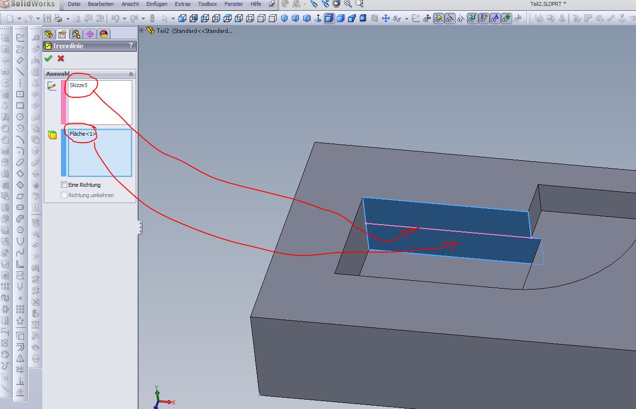

wie verrunde ich nur die Kante von der tieferen Tasche, ohne gleichzeitig auch die Kante von der oberen Tasche zu ändern?

Also bei mir klappt das problemlos
Allerdings frage ich mich wo die Kante herkommt ? (siehe Bild)
Hast Du vielleicht mehrere Volumenkörper im Bauteil ?
Am besten Du lädst es mal hoch .

hallo
Schon versucht den haken tangentenfortsetzung rauszunehmen?
Die geteilte Fläche dürfte herkommen das er zuerst die obere tasche gemacht hat und danach vom Boden dieser Tasche die andere tiefere gemacht hat.

ich habe die untere Tasche mit Hilfe eines Rechtsecks erstellt und dann versucht die Kanten zu verrunden - 3 Ecken sind OK (u.a. deine Markierung) die letzte aber nicht so wie ich das will  .
PS.:
Das Bild Verrundung_2 zeigt das was ich will.

Hallo Yarco,
ich weiß was Du willst und was da bei Dir abgeht ist kein normales Verhalten von SWXSolidWorks !
Deshalb hab ich auch um die Datei gebeten  um mir das mal ansehen zu können.
Versuch mal alle Verrundungen zu löschen und erst zum Schluss neu zu setzten.

da haben wir uns überschnitten mit den Antworten.
So, habs mir mal angeschaut ,ist in dem Fall doch ein normales Verhalten von SWXSolidWorks.
Da hilft Dir eine Trennlinie und eine anschließende Flächenverrundung weiter.

Hallo Yarco,
das klappt in Deinem Fall nur bis R3 , dann ist die Kante aufgebraucht und SWXSolidWorks macht auf der Fläche weiter.
Ist ja auch meistens sinnvoll.

Hallo Yarco,
willkommen im Forum.
Wenn Du nicht die Möglichkeit hast, den Radius in die Skizze mit einzufügen, wird es wohl nicht ohne Workaround gehen. Eine weitere Mögichkeit siehst Du im angehängten Video.

ich wollte nur so vorgehen wie die Fertigung:
- obere Tasche mit R? fräsen,
- untere Tasche mit R? fräsen.

Hallo Yarco,
bei 20mm Taschentiefe kannst durchaus runter bis auf R3
Kommt immer drauf an ob die fertigungstechnische Machbarkeit bei einem Einzelteil,
oder die kürzeste Fertigungszeit in der Großserie maßgebend sind
Was soll es sein ? Machbar sind auch noch kleinere Radien , alles eine Frage der Wirtschaftlichkeit.
