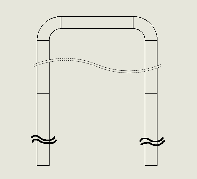

Guten Morgen!
Ich habe folgendes Problem: In einer Baugruppen-Zeichnung möchte ich Rohre durch eine Bruchkante kürzer darstellen. Die Bruchkante geht allerdings durch die ganze Baugruppe, auch durch Bereiche in denen kein Material zum brechen vorhanden ist.
Das Bild stellt denke ich besser dar, was ich versuche euch zu beschreiben. Im unteren Teil des Bildes hab ich angedeutet, wie ich es eigentlich gerne hätte.
Wie kann ich das realisieren?
Vielen Dank schonmal
Daniel

ich hab jetzt mal ein bisschen mit den Einstellungen rumgespielt. Aber ich fürchte so wie du dir das Vorstellst geht es nicht. Du kannst zwar das Aussehen der Bruchkante ändern, aber mehr auch nicht. Sry, aber vielleicht weiß jmd andres mehr

Hallo Daniel,
wenn Du den Bruch in beide Richtungen machst (horizontal und vertikal) geht's AFAIK schon...

ansonsten könntest Du Dir 3x die gleiche Ansicht erstellen und mit Bildausschnitt" arbeiten

Danke euch allen, ich hab mir fast gedacht, dass SWXSolidWorks dafür mal wieder keine Lösung parat hat. Ich schwenke auf eine Lösung ohne Bruchkanten und verwende für "abgeschnittene" Rohre die Funktion "Bildausschnitt". Danke @Thermoflasche für diesen Tipp.
@Ralf:
Das Ergebnis sieht damit leider auch nicht befriedigend aus. Aber auch dir vielen Dank für den Denkanstoß.
