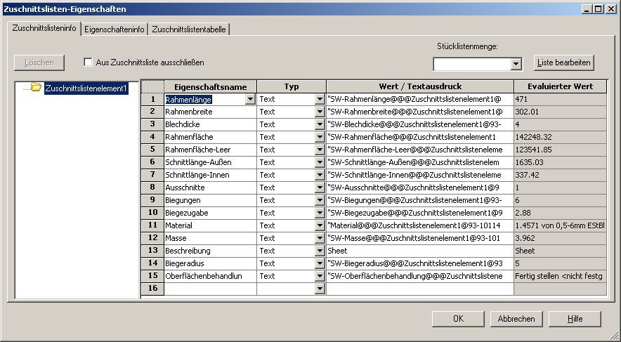

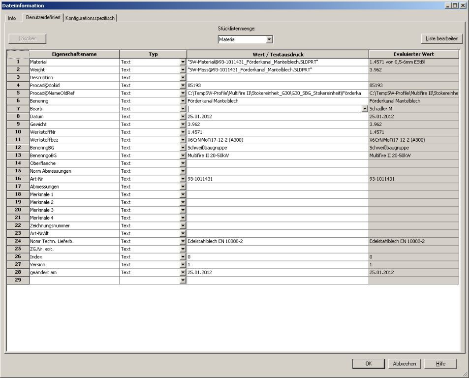

Hallo CAD Gemeinde folgendes Problem:
Wir verwenden SWXSolidWorks zusammen mit einem PDM System(Profile) - Abgleich der Benutzerdef.Daten - Zeichnungsnr -ArtNr-usw..
Bei Blechteilen geben wir zusätzliche Informationen in den Benutzerdefinierten Eigenschaften an (Abwicklungsabmaße)
Diese werden manuell abgemessen und dann in die Ben.Eig. eingetragen
Mit der Funktion Zuschnittsliste bzw. im Drawing "Rahmen anzeigen" wird ja er Aussenabmaße der Abwicklung angezeigt
jedoch bezieht sich diese auf einen anderen Volumskörper (Kopie des gezeichneten Körpers) mit eigenen Eigenschaften
Kann ich diese Werte zB."Rahmenlänge,Rahmenbreite,Blechstärke" irgendwie in die benutzerdef. Eigenschaften des Hauptkörpers verknüpfen?
Hoffe ich habe mein Problem verständlich erklären können
Hat jemand dazu eine Idee?
Für eure Erfahrungen dankbar

Mogelweg:
Ich habe keine Möglichkeit gefunden Variablen von Zuschnittsliste in den Benutzerdefinierten Eigenschaften zu übernehmen.
Ein denkbarer Ansatz ist aber eine zusätliche Skizze, die die sonst händisch eingetragenen Maße enthält. Diese Maße können dann sowohl in der Zuschnittsliste, als auch in den benutzerdefinierten Eigenschaften übernommen werden.
z.B "D1@Skizze116@9801100674~0.SLDPRT"

@Wolle1970
Danke für deinen Hinweis - Deine Idee wäre möglich sie ist mir aber noch etwas zu mühsam
@THSEFA
ein Macro welches die Werte aus Dateieigenschaft Zuschnittsliste nach benutzerdef. Dateieigenschaft kopiert find ich nicht so schlecht -
hat natürlich immer noch den Nachteil das das Macro jedesmal ausgeführt werden muss wenn sich die Abwicklung ändert -Fehlerquelle!
@alle danke für eure Tipps & Ideen
