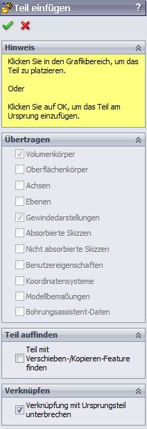

nächster versuch
öffne einen neuen Teil
Einfügen - Teil
Verbindung zu Ursprungsteil unterbrechen
Ordner im Featuremanager löschen
keine Ahnung ob der Flag dadurch weg ist, aber ein Versuch ists wert
lg Martin

Eigentlich hat es geklappt, nur ist es jetzt ein Teil, dass ich nicht mehr bearbeiten kann. Ich zeichne neu. Aber vielen Dank :-)

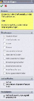

mit diesen Einstellungen solltest du einen Teil erhalten, den du bearbeiten kannst.
nicht vergessen, auf Nullpunkt einfügen!

Ah, da geht die innere Sonne auf. Es funktioniert, yes. Vielen, vielen Dank :-)
