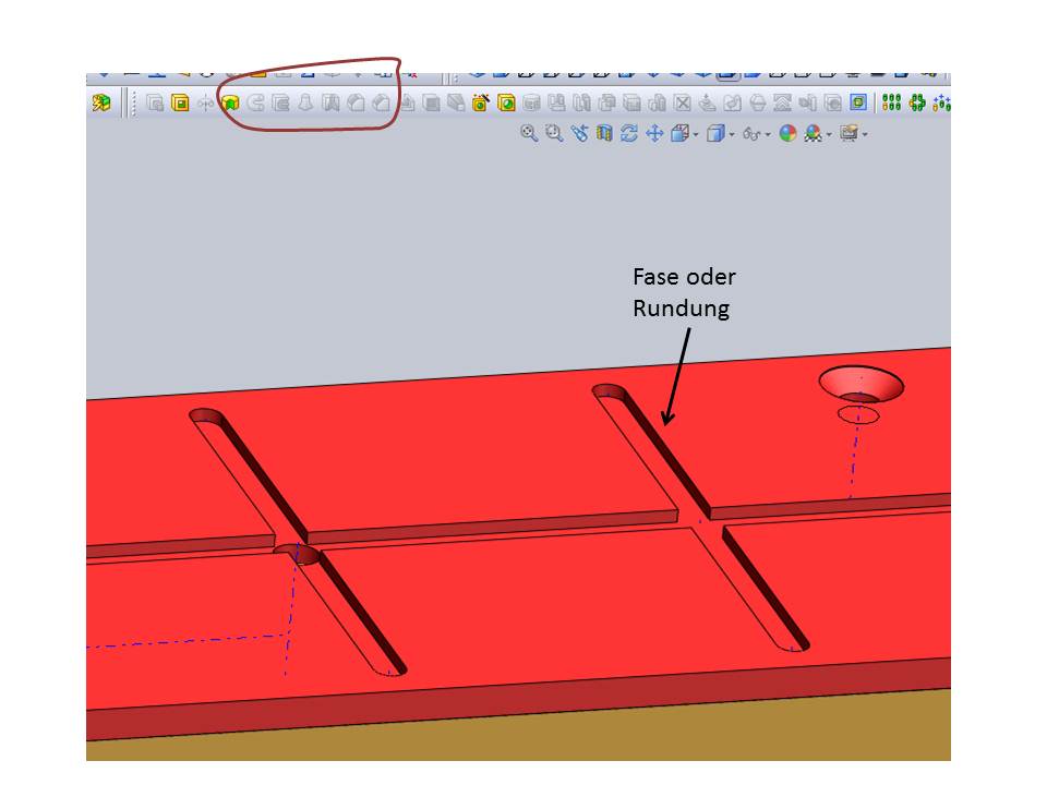

Ich müsste (technologisch bedingt) in einer Baugruppe eine Kontur bearbeiten, in dem entweder ein Fase oder Rundung an einer gefrästen Nut erscheint. Da das in BG als Bearbeitung nicht möglich ist, würde ich alternativ ein Profil an eine Bahn entlang ziehen.
Nur lässt das SWXSolidWorks leider auch nicht zu.
Wie kann ich eine dearatige Kontur erzeugen?

Ne ne, das rote Teil wird auf das Gelbe verklebt und verschraubt (Vormontage) und danach wird die Baugruppe abgestimmt, indem der Rot abgeschliffen wird. Wenn das soweit fertig ist müssen die Schmiernuten entstehen, die allerdings eine Kontur (nach DIN ISO 12128-Schmiernuten Form C) erhalten sollen.
Im Moment habe ich nur ein Langloch bis zu einer gewissen Tiefe vorgesehen.
Die Variante mit der Konfiguration des roten Teils (gefäst/ungefräst) ist in der Datenbank unbeliebt.

Profil und Bohrung reicht nicht aus. Die Nuten sollen so wie angehängt erzeugt werden.

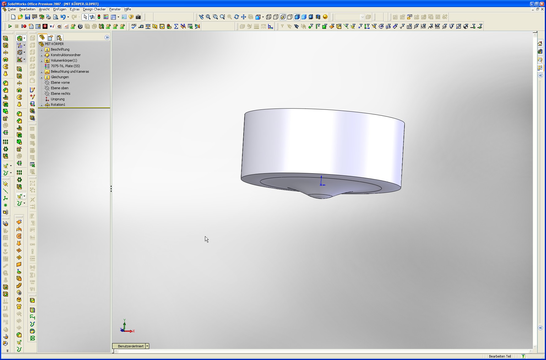

MITKOERPER.zip
anders geht nicht...
Im Anhang hast Du ein Körper, der dem Wunsch entspricht. Die Bahnen hast Du auch - nun bleibt es nur das Feature Schnitt austragen mit Körper einzusetzen... Andere Wariante wäre:
vom Profil ein Schweissprofil zu erstellen, Schmiernuten "Stahlbauprofilieren", ins Teil einfügen und kombinieren - würde ich bevorzugen.

Danke für deine Mühe.
Ich habe mich mit der Fertigung abgestimmt.
Die Lösungs ist gleichermaßen simpel wie genial.
Ich "male" skizzenhafte Langlöcher in Modell und Zeichnung, Die Fertigung nimmt dann den passenden Fräser.
Es sind tatsächlich welche aufgetaucht, die schon länger nicht mehr benötigt worden.
Ich habe die Hoffnung, dass eine neuere Version von SWXSolidWorks vielleicht doch noch mehr Möglichkeiten bietet.
(Das Austragen eines Körpers an einer Kurve ist schon eine tolle Funktion.)
