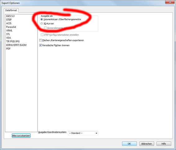

Hallo Leute,
ich komme aus dem feindlichen Inventor Lager und benötige Hilfe
Ein Lieferant arbeitet mit SW und möchte uns seine Maschine zur Verfügung stellen. Die Maschine bekomme ich als STEP und diese kommt leider nur als Flächenmodel an. Mit Inventor Mitteln bekomme ich dieses Model nicht "volumenisiert". Im Inventor kann ich beim exportieren ein Häkchen setzten ob Volumen oder Flächenmodell rauskommt. Ich denke dass es bei SW genau so ist. Da ich die Datei unbedingt haben möchte und der Lieferant sich schwer tut das richtige Modell zu exportieren möchte ich um Eure Hilfe bitten.
Was muss er im SW 2010 Einstellen damit ich im Inventor 2010 ein Volumenkörper (Hüllenmodell) bekomme? Danke

Ist es denn vorher ein Volumenmodell gewesen?!
Hast Du schonmal über SAT probiert? Das geht doch mit dem Inventor ganz gut. Beim Export kann man nur zwischen den beiden Optionen 3D-Kurven/Gitternetz und Flächen/Volumendaten wählen.

Hi Alexander,
bei den STEP Export-Optionen das Häckchen setzten wäre eine Möglichkeit (siehe Anhang).
Wenn Dein Lieferant Dir nur Backmischung und Wasser schickt, musst Du das Brötchen halt noch kneten und backen, sprich: aus den Flächen ein Volumenmodell machen, wenn die Flächen sauber sind.

Hallo Alexander,
es kann auch sein, dass er vorher die Baugruppe als SolidWorks Teil gespeichert hat, damit ein paar zusätzliche Infos verloren gehen und du nicht mehr mehrere Teile bekommst, die du zueinander noch fixieren musst.
Beim Speichern als Teil ist bei SolidWorks auch eine Option unten im Speichern-Dialog zu finden, die aber oft übersehen wird. Dort sollten auch alle Volumenkörper angewählt werden, falls eben vorher als Teil umgespeichert wird.

Hallo Stefan,
wenn er dort den Haken setzt, dann gibt er mir auch das Innenleben der Maschine mit. Abgesehen davon dass ich es nicht haben will, wird er mir diese auch nicht geben wollen, da es zu seinem KnowHow gehört. Oder liege ich falsch und man bekommt trotz dieses Häkchen einen dummen Solid raus?

Nein, man bekommt meistens sehr viele dumme Solids damit, eben alle, die da sind.
Setzt er den Haken bei "Äußere Flächen", dann gibt's auch nur Flächen. Ob das dann alle von außen sichtbaren Flächen sind, lasse ich hier mal unkommentiert. Es dürfte aber in diesem Fall nahezu unmöglich sein, das Ergebnis mit erträglichem Aufwand wieder zu "volumetrisieren".
Nimmt er "Externe Komponenten", speichert SolidWorks alle von außen sichtbaren Komponenten als Solids in ein Part, wobei SWXSolidWorks's Definition von "von außen sichtbar" nicht unbedingt mit der des Users übereinstimmen muß, aber egal, das dürfte für Euch wohl erstmal das richtige sein.
