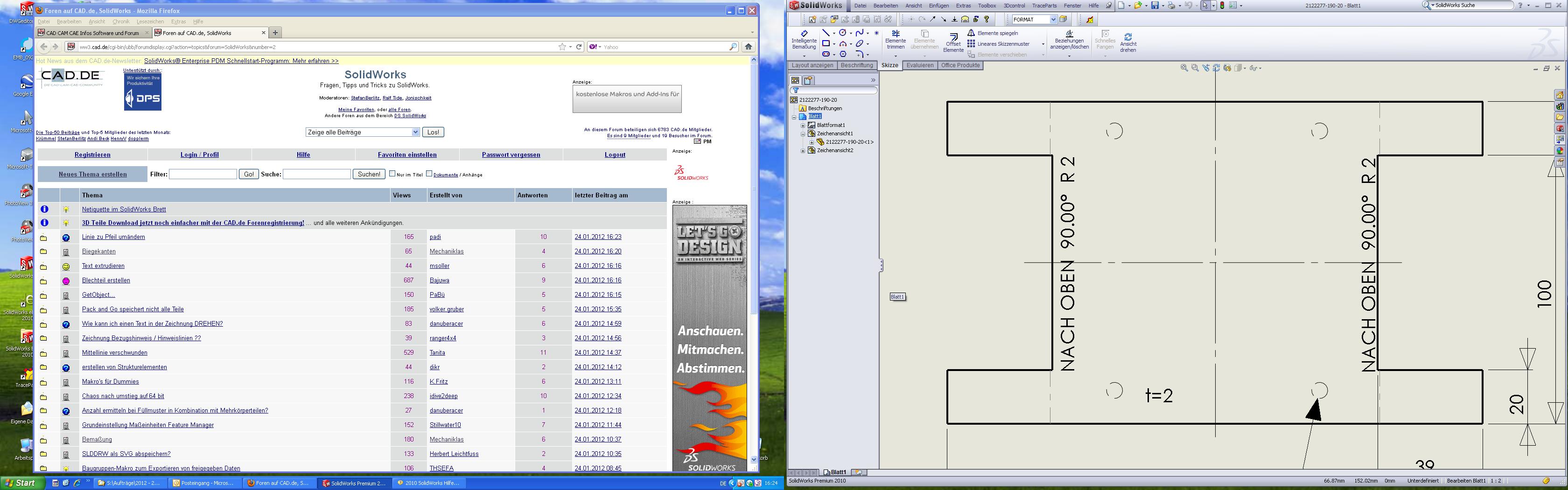

Ist es möglich in Zeichnungen die Beschriftung anzupassen? Wie kriege ich die Angabe 90,00° zweistellig (90°)?

Da war ich schon. Da ist alles auf einstellig gestellt. Aber dieser Hinweis:" Nach oben 90.00° R2" ist ein Bezugshinweis. Und da kann ich in den Dokumenteneigenschaften nichts ändern. Jedenfalls nicht das, was ich brauche....

So, ich hab mal n Fotto gemacht.

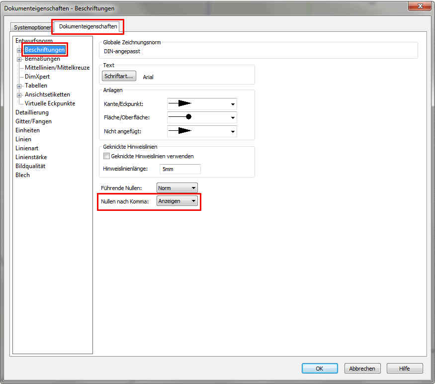

ja das geht. Man kann im SWXSolidWorks die Nachkommastellen einer Beschriftung einstellen.
Dokumenteigenschaften->Beschriftung->Nullen nach Komma->Anzeigen (siehe Bild)

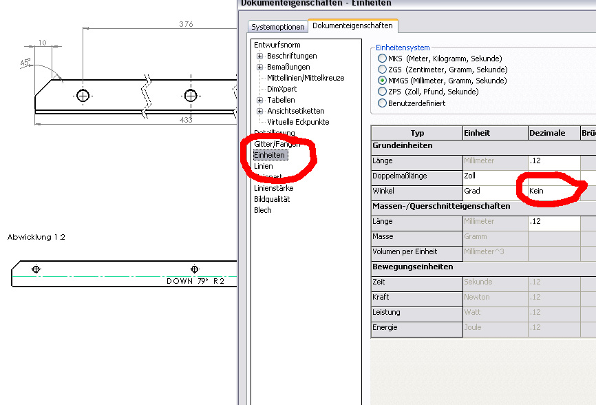

... ja! Das geht! Aber NICHT SO! Schön wär's - die Lady tut uns leider nicht den Gefallen
Einzig mir bekannte Möglichkeit ist die im Bild nebenan dargestellte - mit dem Nachteil, dass du an anderer Stelle die Dezimale nicht mehr aufrufen kannst  - schon speziell, unsere Kleene!

Jau, genauso gings!!! Dank!!! Wer lesen kann ist klar im Vorteil!!!!
