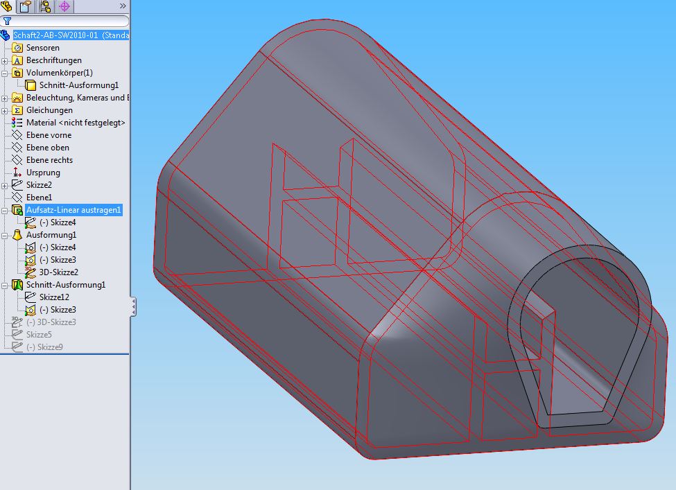

Hallo Andi,
erstens solltest du in einem solchen Fall uns mitteilen, mit welcher SW-Version du unterwegs bist, Stichwort Profil ausfüllen.
Ich habe jetzt mit SW2011 geöffnet, und bekam die Meldung eines älteren SW´s.
Zweitens frage ich mich, warum du überhaupt mit Oberflächen arbeitest.
Mache statt der Oberfläche die äußere Kontur mit dem Volumenfeature Aufsatz/Basis ausgeformt. Das verhält sich genauso wie dein Oberflächenfeature und wenn du willst mit Leitkurven. Dann erhälst du erst mal einen gefüllten Körper.
Dann kannst du z.B. das Feature Wandung nehmen oder nun wie die innere Oberfläche das Volumenfeature ausgeformter Schnitt.
Das alles geht ohne Oberflächen.
Gib Bescheid, ob du mit den Vorschlägen klarkommst.

Hallo nochmal,
mal so auf die schnelle, obwohl da noch etwas Nacharbeit angesagt wäre.
Nun hast du nur noch einen Körper.
Grüße, Andi

Hallo Leute
Herzlichen Dank nocheinmal für eure Hilfe.
Ich hab jetzt wie von euch empfohlen das ganze von anfang an mit Volumen gemacht.
Hab nicht kapiert das ich die Form mit leitlinien etc auch machen kann.
Ich werde dan mal wenn ich das Teil fertig hab das Modell hochladen.
Hoff komme nun weiter und bring das ganze dann mal fertig.
