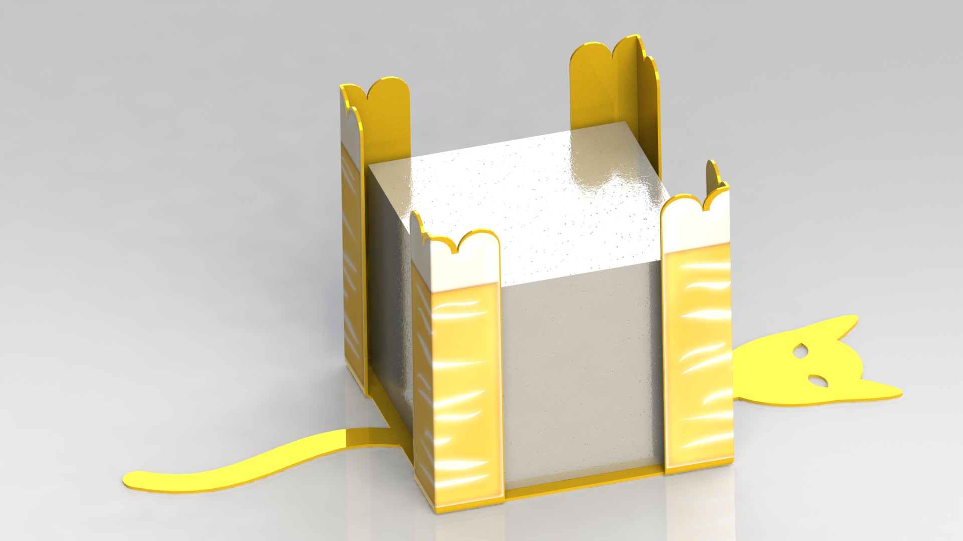

ich habe einen ständer in katzenform für so kleine 9x9 cm schmierpapierzettel. nun liefert solid works aber nix das aussieht wie papier damit ich den stapel einfärben kann. kann man das extern herunterladen oder was nu im netz finde ich nix.
wie sieht den Papier aus (als Block)? Ich würde sagen WEISS.

machs doch realistisch
Papierblatt 0,2 mm austragen und dann lineares Muster
dürfte eine Menge sichtbarer Kanten ergeben

echten Papierstapel fotografieren,
Foto wunschgemäß zurechtschnipseln/drehen/anpassen,
Bild als Textur oder Abziehbild auf die entsprechenden Flächen legen.

vielleicht habe ich mich ja falsch ausgedrückt den papierstapel habe ich ja scjon das is der helle klotz in der mitte auf dem bild der wie nasser beton aussieht. ich muss den nicht noch machen, ich will den einfärben damit er aussieht wie papier und nicht wie beton oder so.
(den papierstapel habe ich ja eine 4eckige fläche gemahct und dann linear austragen also 150 mal kopiert und schwupp hatte ich meinen stapel)
nur das aussehen passt nicht. ERSCHEINUNGSBILDER(COLOR) das gibts kein papier, zwar alles andere holz,stein, wasser, glas,..... aber kein papier.

Hallo dunkler Engel,
dann schau doch mal bei Google vorbei, unter http://www.google.de/search?tbm=isch&hl=de&source=hp&biw=1176&bih=827&q=papierstapel&gbv=2&oq=papierstapel  findest du alles mögliche an Bildern zu Papierstapel, da wird schon eins bei sein, dass dir gefällt und du als Abziehbild auf deinen Klotz machen kannst.

Hallo Engel,
ich würde als Startwert mit Baumwolle anfangen...
