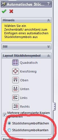

Hallo Gemeinde,
Kann mir jemand sagen, ob man den Anfügepunkt für Stücklistensymbole standardmäßig auf Fläche einstellen kann.Im Moment fügt die Diva die Stücklistensymbole immer an eine Kante (mit Pfeil)
Ich möchte, das standardmäßig das Stücklistensymbol auf eine Fläche (mit Punkt) gefangen wird.
Recht herzlichen Dank

Hallo Olaf
Das findet aber nur beim automatischen einsetzen der Stücklistensymbole statt. Manuell kannst ja auf die Fläche legen, dann gibt es auch einen Punkt.

Ja richtig und genau das möchte ich eben selber entscheiden können beim ausführen des Befehls oder den Standard umstellen...ich weiß halt nur nicht welcher Wert in der Rregistry dazu geändert werden muss!?

beim Einfügen der automat. Stücklistensymbole kann ich doch angeben, ob Flächen oder Kanten ...
Das ist es nicht, was du suchst?

genau, aber ich möchte eben, dass es standardmäßig auf Flächen steht.
Jetzt steht es eben standardmäßig auf Kanten und ich bin mir sicher, dass das in der Registry durch eine 0 oder eine 1 irgendwo festgelegt werden kann.
Mein Problem ist eben, dass ich diese Stelle noch nicht gefunden habe.

oder einfach bestehende SPR neu eröffnen (lassen)
SPR 381901 Note Balloon: Auto Balloon 'Balloon Faces' option not remembered when command is re-used.
Da er sich auch die Einstellung nicht merkt, vermute ich das es diesen RegKey gar nicht gibt
