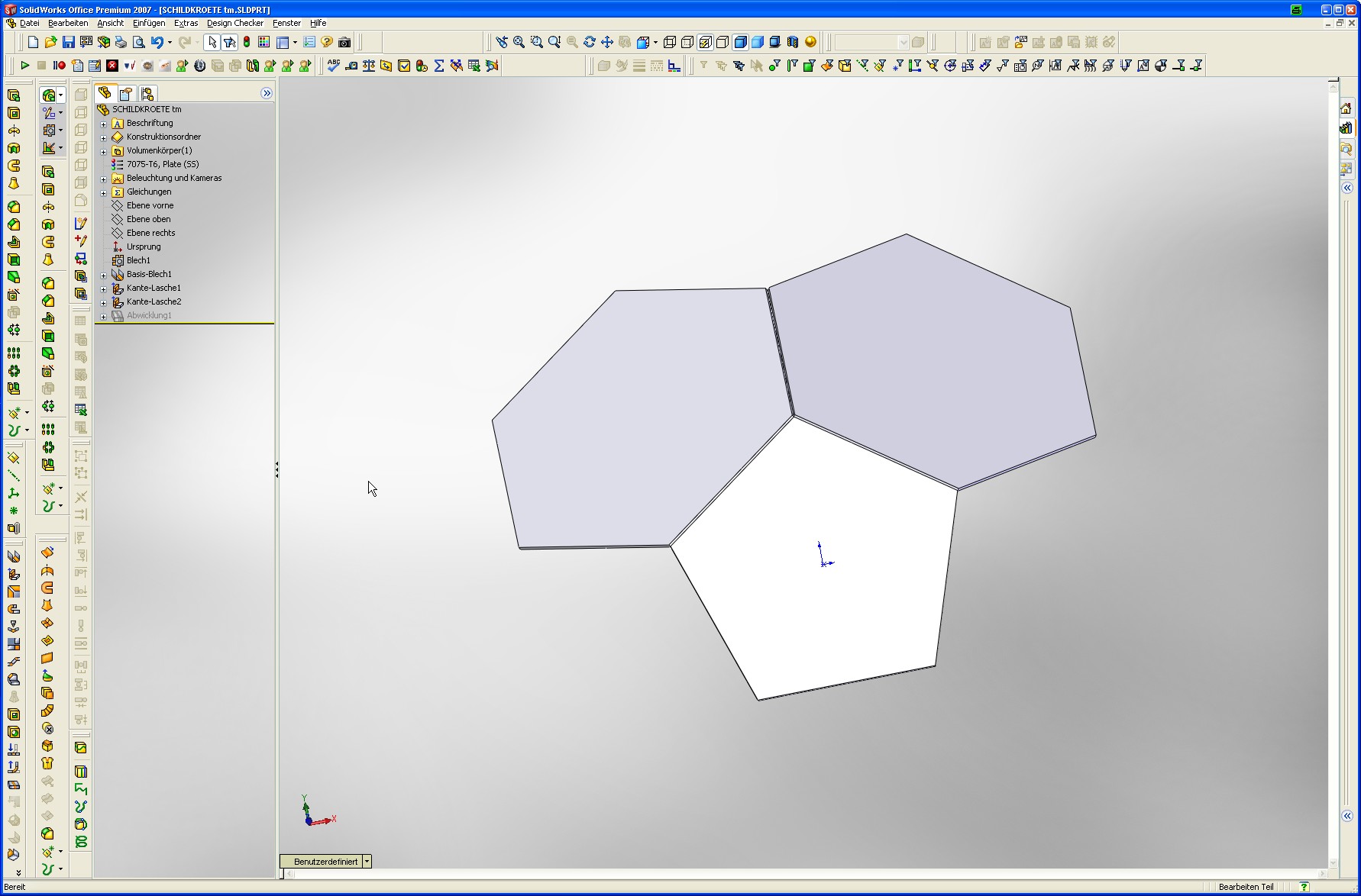

ich bin am verzweifeln. ich brauche einen halben abgestumpften ikosaeder mit einem 5-eck ganz oben.
wenn ich das richtig verstanden habe, ist der innenwinkel von jedem 6- oder 5-eck gleich. Laut wikipedia ist der winkel von 6-eckfläche zu 5-eckfläche 142,62° (Hexagon–Pentagon-Fläche. Doch wenn ich diesen Winkel nutze ist der bei mir zu klein, die flächen überschneiden sich. Kann mir einer bei den winkeln weiterhelfen, damit ich das "wasserdicht" bekomme, ohne dass sich die flächen überschneiden.
(muss das später in blech umwandeln und will jetzt schon die biegung drinne haben)

ich habe mal einen kompletten Fussball aus Blech gemacht.
Kann ich Dir aber erst heute abend reinstellen.
Wenn Du so lange Zeit hast und Dir das weiterhilft dann bis dahin...
Gruß Thilo

SCHILDKROETEtm.zip
so könnte es aussehen. Also an die Arbeit..

Hallo Engel,
ich würde erst das Volumen erstellen und anschließend ein Blechteil draus machen. Im Forum findest Du mit der Suchfunktion auch schon ein Blechteil: http://ww3.cad.de/foren/ubb/Forum2/HTML/009989.shtml#000016
