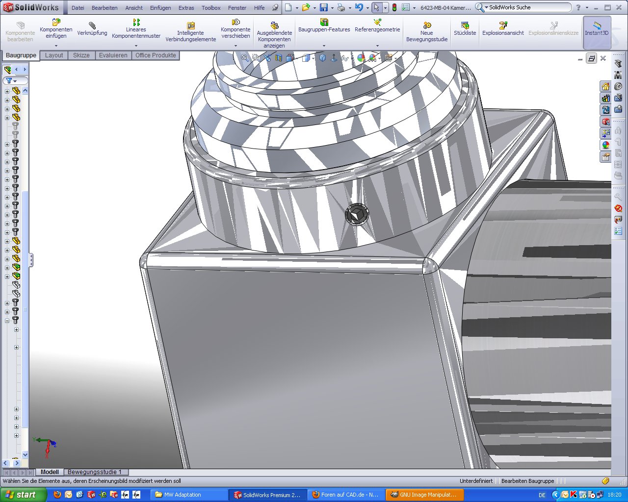

ich habe beim hineinzoomen und verschieben von Modellen immer komische "Camouflage" Grafikfehler...hat jemand einen Tip wie ich diese beheben kann? Neuste Grafiktreiber sind installiert...

ich würde sagen:
OHNE GLANZ FAHREN!
Andere Möglichkeit - doch ältere Treiber ausprobieren. Manchmal ist das "Alte" besser als das "Neue" (glänzende)

würde probehalber mal Windows auf klassische Einstellung setzten
Ist das ein neues Problem oder hattest Du das schon immer ?

ich hatte ein ähnliches Problem, aber immer nur beim "Einfarbig weiss" Hintergrund in SWXSolidWorks.
Probier doch einfach mal unterschiedliche aus...

es ist auch möglich dass ein Neustart von SWXSolidWorks das Phänomen verschwinden lässt!

Vielen Dank schonmal für die vielen Lösungsvorschläge.
Habe jetzt die Real View Graphics ausgestellt, und jseitdem hab ich diesen Effekt zum Glück nicht mehr!

meine Glaskugel taugt noch was...
