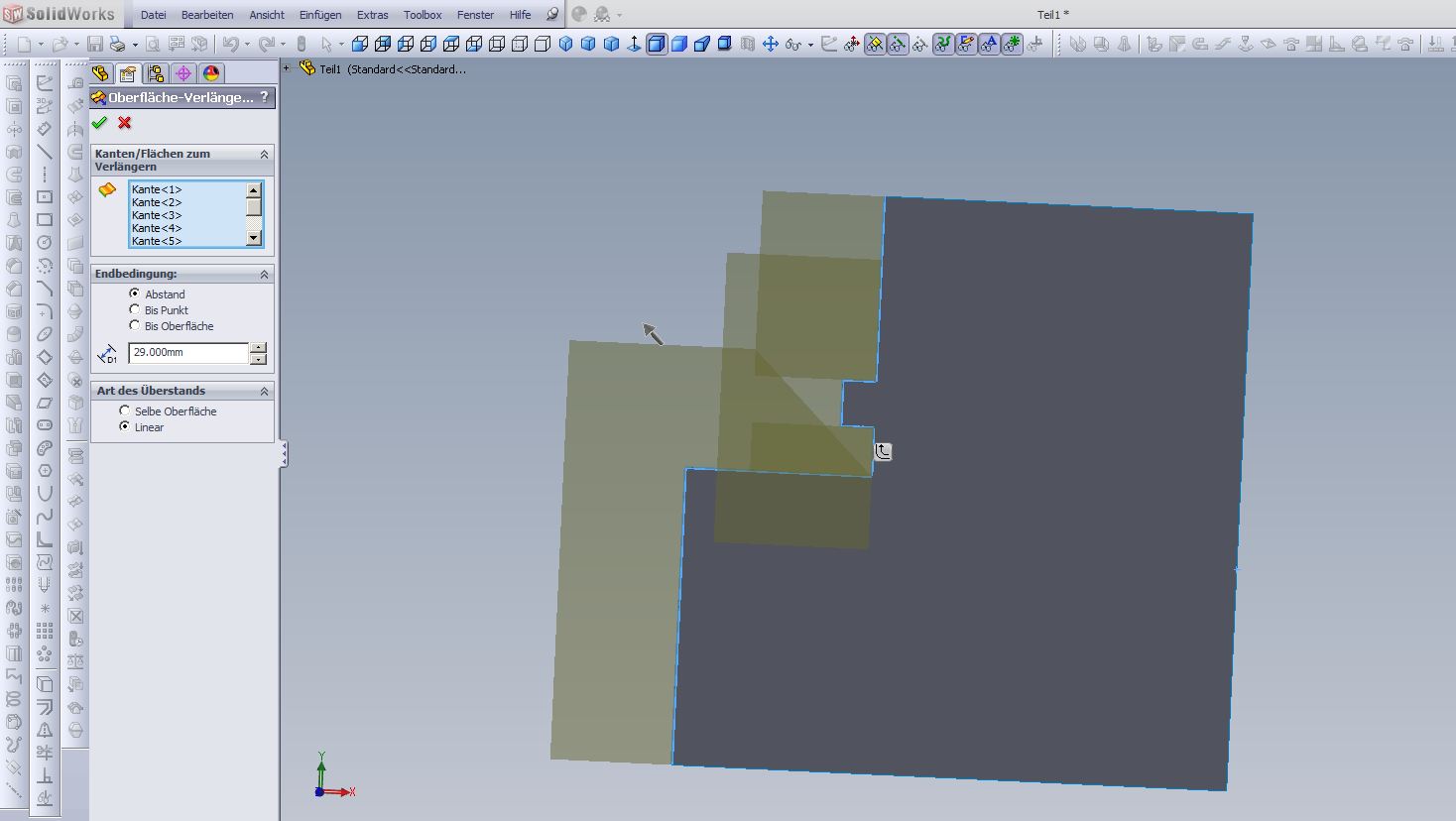

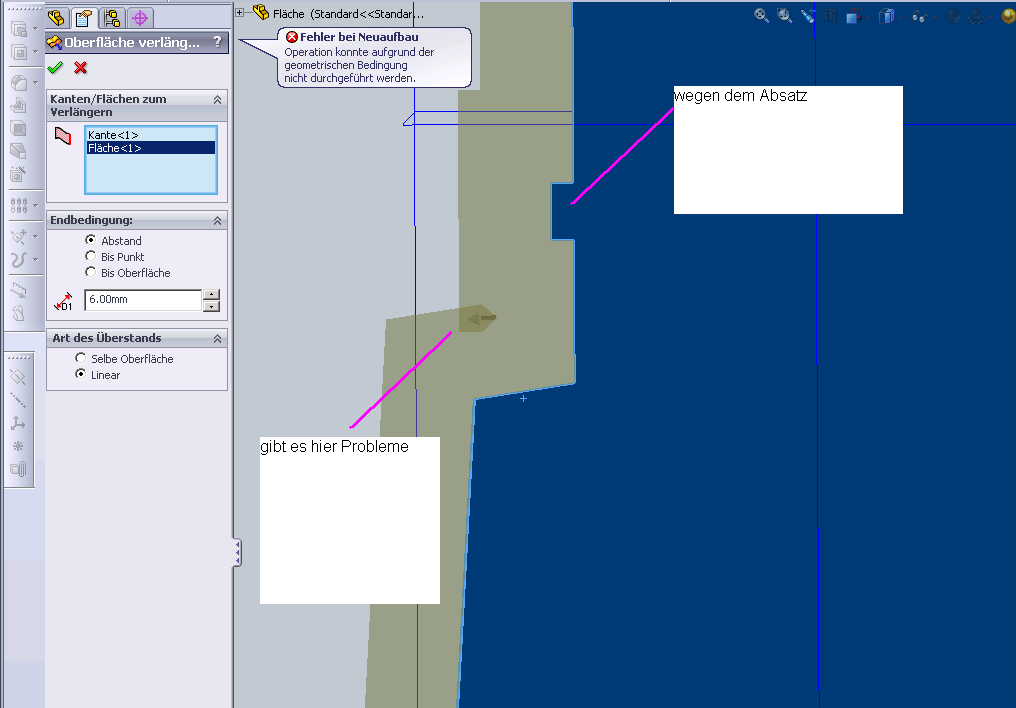

Ich will bei einem Spritzgussteil eine Nut in der Ecke ausschneiden damit es sich weniger verzieht. Das ist aber alles ander als rechtwinklig. Sonst wäre es einfach.
Dazu will ich eine Fläche verlängern, das geht aber nicht weil sie einen Absatz hat der kleiner ist wie die Verlängerung.
Ich kann natürlich den Absatz wegschneiden und ´dann verlängern.
Ich wollte beim Volumen einen Ausschnit unterdrücken, die Fläche kopieren ( Offset mit Null) und dann den Ausschnitt wieder freigeben.
Aber dann ändert sich die Fläche wieder mit und SWXSolidWorks hängt sich auf.

Das Bild ist ein Beispiel, aber das Problem ist gleich.

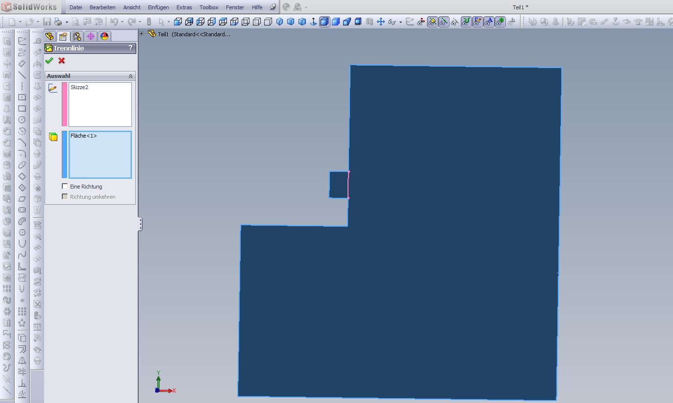

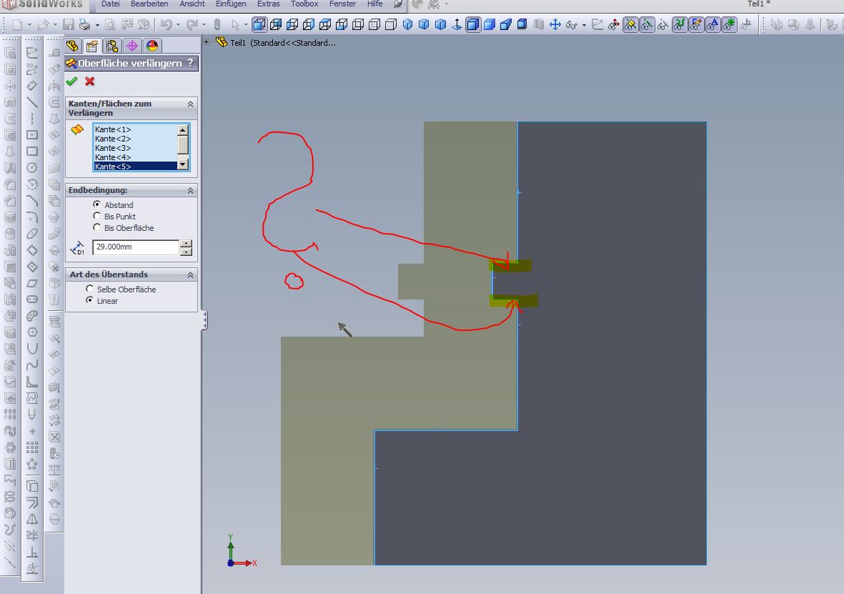

Hallo Klaus,
das geht nur bis die Selbstschneidung der Flächen eintritt !
Vielleicht hilft es Dir weiter die markierten Kanten (siehe Bild)
beim Fläche verlängern auszulassen .
Oder Du nutzt eine Trennlinie erzeugst damit getrennte Oberflächen
und die Überschneidung funzt

Funktioniert die Trennlinie auch bei gewölbten Flächen ?

Japp
