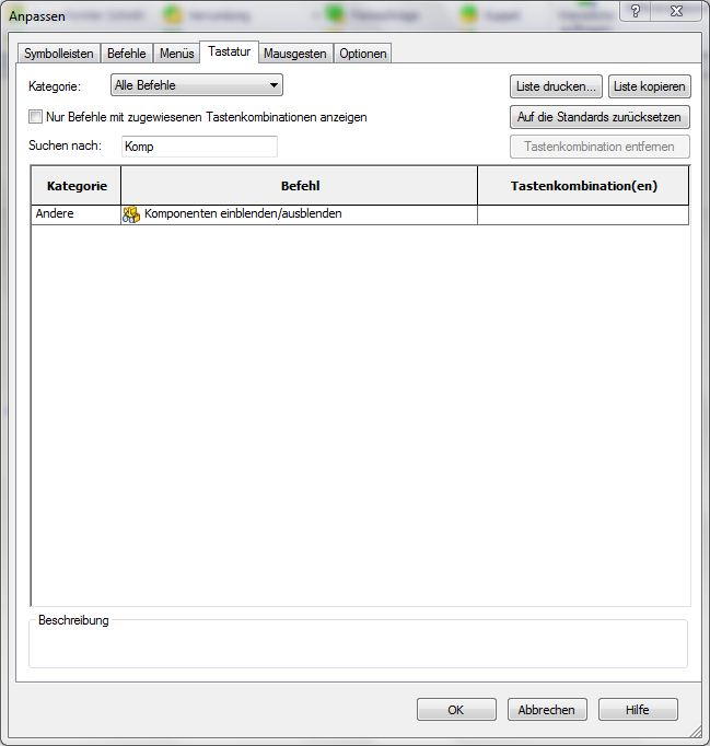

Hallo Freunde, wie kann ich bei SWXSolidWorks 2010 Komponenten ein- und ausblenden auf die Tastatur legen.
Unter -> Anpassen ->Tastatur finde ich den Befehl nicht.

Hallo Klaus,
unter "Andere" suchen!

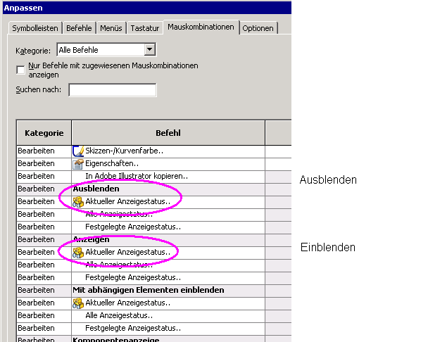

Hallo Klaus,
habs gefunden, unter Suchbegriff (bei anpassen) "ausblenden" kommt das bekannte Kontextsymbol. Der Name lautet "dieser Anzeigstatus" unter Kategorie "bearbeiten", Überschrift "ausblenden" das ist das was man in der Regel will. Wie Du dort sehen kannst geht das auch auf alle Anzeigestati (Unterschied Anzeigestatus und Konfiguration beachten) sowie für festgelegte Anzeigestati.
gruß Heiko
Eidt: @Olaf, in meiner 2010er (Klaus 2010 noch aktuell?) finde ich das dort nicht, war das Bild aus 2011 oder 2012?

erstellt am: 09. Jan. 2012 23:04    Editieren oder löschen Sie diesen Beitrag!  <-- editieren / zitieren -->   Antwort mit Zitat in Fett Antwort mit kursivem Zitat    Unities abgeben: 1 Unity (wenig hilfreich, aber dennoch)2 Unities3 Unities4 Unities5 Unities6 Unities7 Unities8 Unities9 Unities10 Unities Nur für N.Lesch 10 Unities + Antwort hilfreich
Hallo Heiko,
der screener ist 2011.
