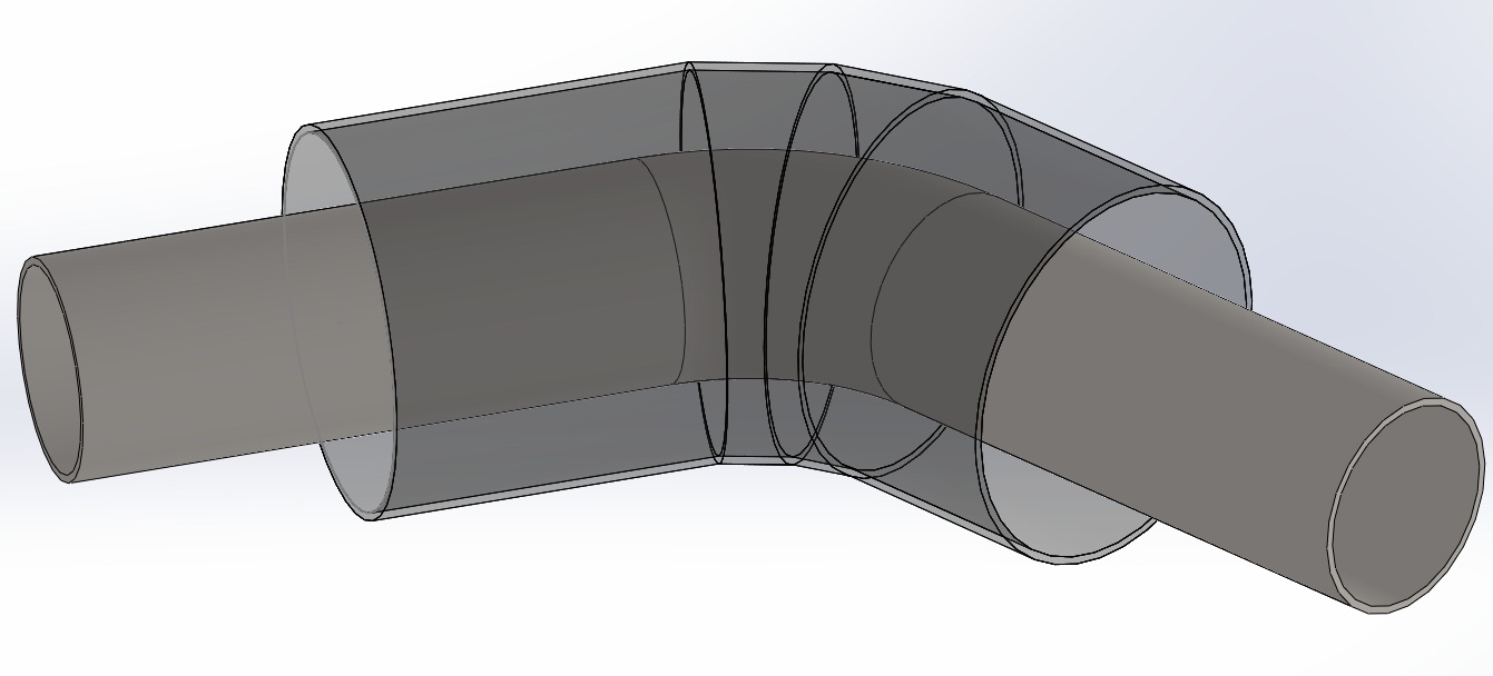

ich wende mich mit einer Frage an euch, die mich schon seit geraumer Zeit beschäftigt. Wie kann man möglichst einfach
den Raum zwischen zwei Bauteilen einer Bauteilgruppe mit einem Volumenkörper füllen.
Die Bauteilgruppen sehen so aus wie in der nebenstehenden Zeichnung.

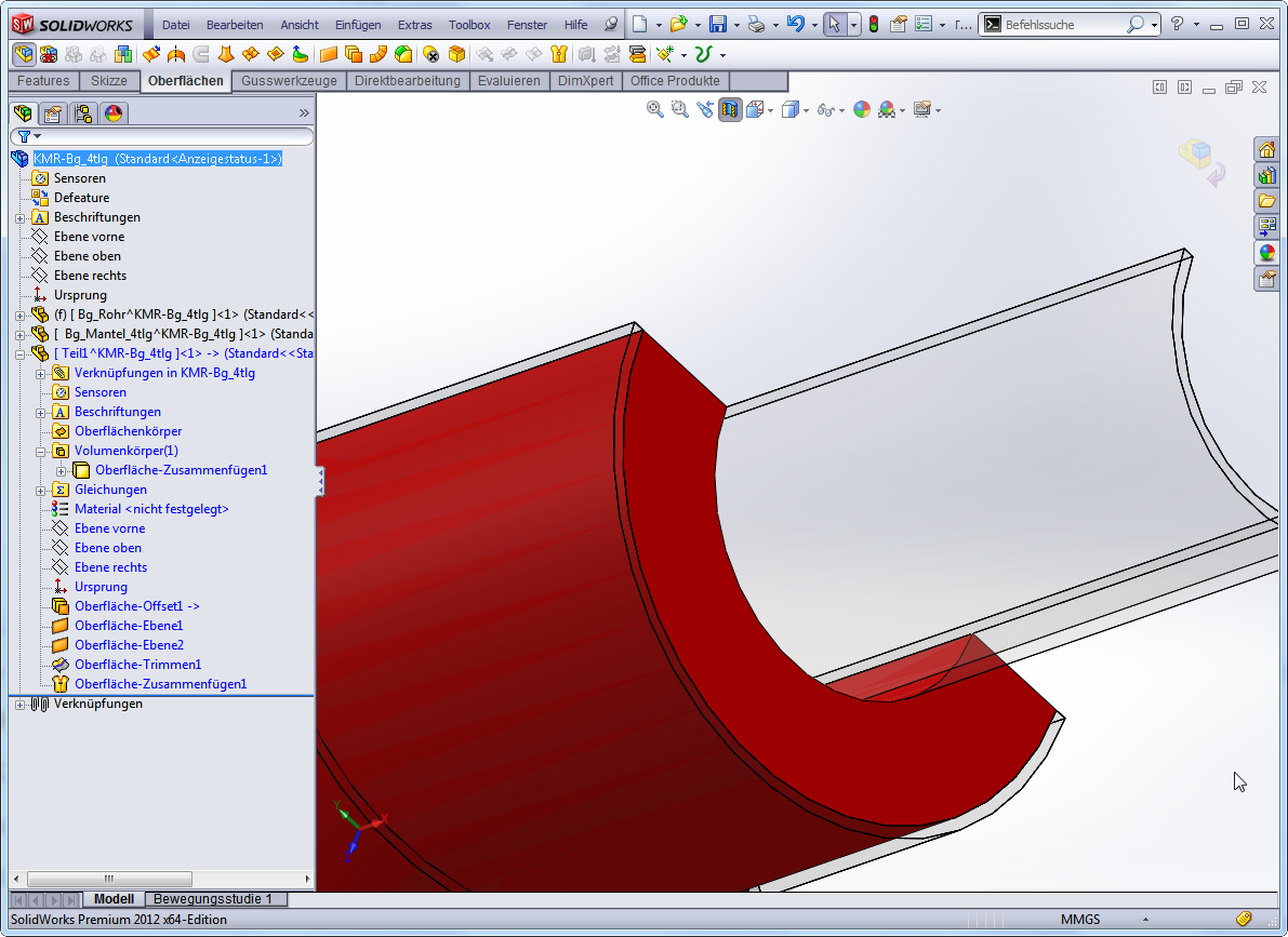

Ich habe es mal folgendermaßen gemacht:
- In der Baugruppe ein neues Teil erzeugt
- Neues Teil bearbeiten
- Die Innenfläche des äusserern Teils und die Aussenfläche des inneren Teils mit Offset "0" in das neue Teil kopieren
- Das neue Teil öffnen
- Mit Oberflächenfeatures (planere Fläche, trimmen, verbinden und Volumen erzeugen) den gewünschten Bereich erzeugen
- Fertig!
