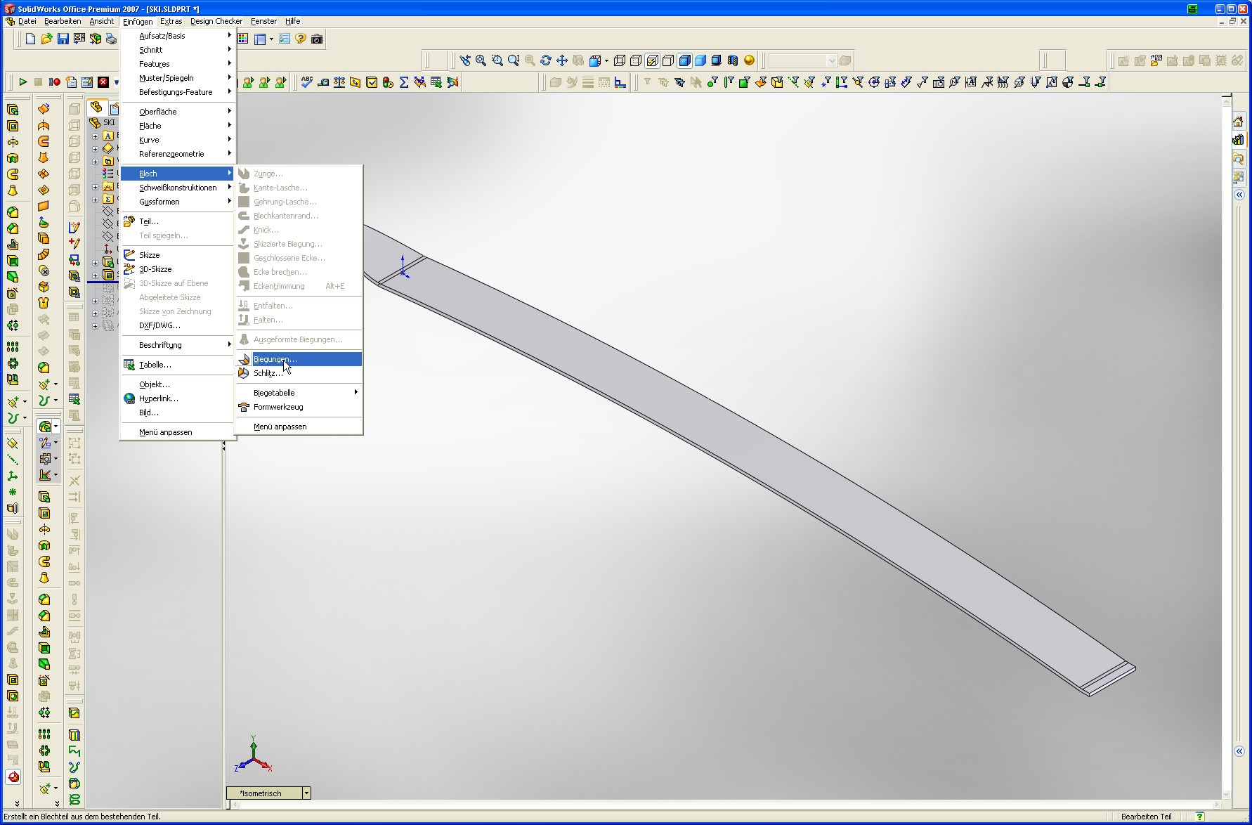

Hallo Experten,
ich moechte eine Abwicklung einer Oberflaeche eines soliden Koerpers machen. Mein Problem ist,
dass das Modell bereits existiert und ich nicht im stande bin die Oberflaeche mit der Blechfunktion
zu rekonstruiren, da die Kontour in einer Dimension eine Freiform ist; in der zweiten Dimension
ist die Oberflaeche plan. Man koennte die Flaeche mit der Oberflaeche eines Skis vergleichen.
Also, die Frage an die Experten ist wie man die Abwicklung eines solchen Koerpers macht.
uebrigens, ich arbeite noch mit SW2007.
Besten Dank im Voraus.

SKI.zip
wenn das reicht...
Das Model muß leider eine flache Fläche haben - dann wie im Bild..

Danke erstmals fuer die Muehe!
Leider sind die Flaechen nicht plan, sondern sind durch Splines erstellt. Z.b. der von dir gezeichnete Ski muesste im Spitzbereich nach oben, im Mittelteil nach unten gewoelbt sein.
Kann man eine derartige Abwicklung mit SW ueberhaupt machen?
