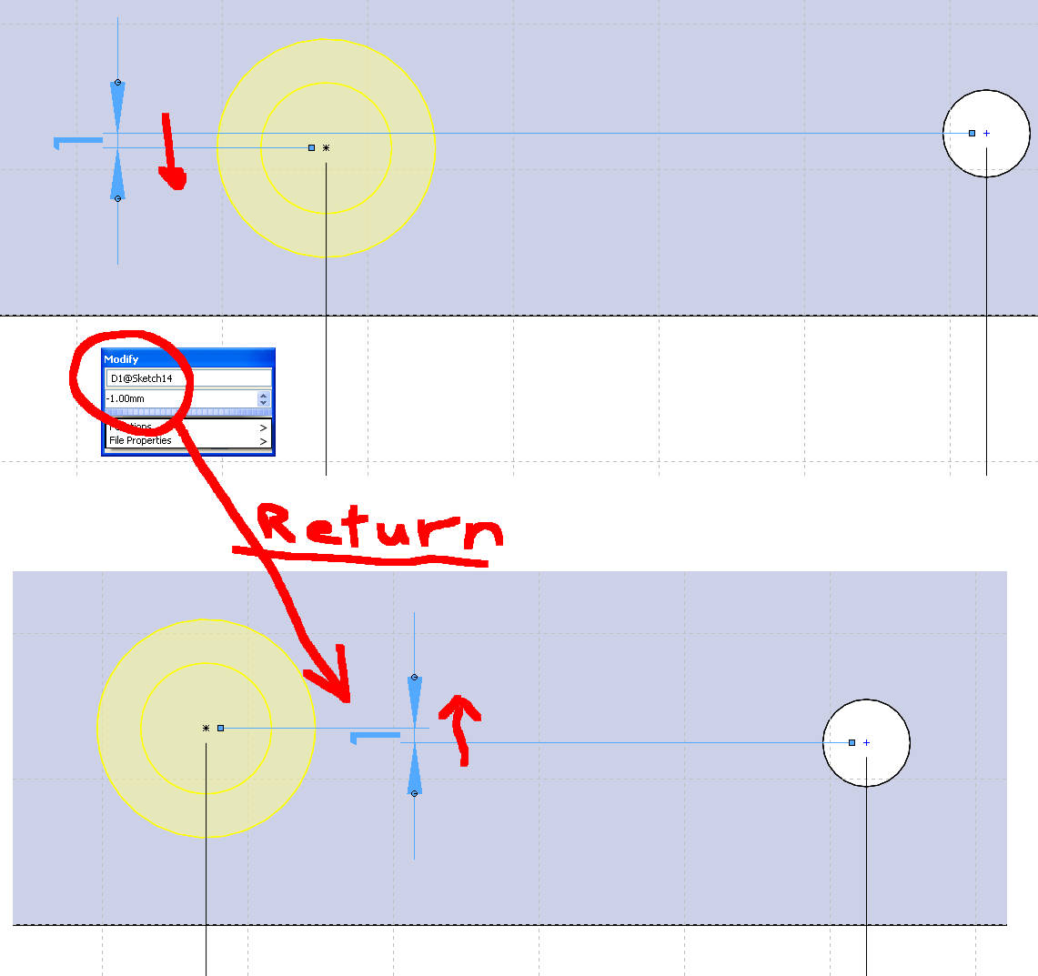

Hallo Michael,
ja, das geht sogar dann, wenn Du nicht in der Skizze bist.
Doppelklick auf ein Maß und wenn Du ein Minus vor die Zahl schreibst, wechselt dieses die Richtung.
Und das schärfste ist ja, dass es dafür sogar einen Knopf gibt
Siehe Bild.
