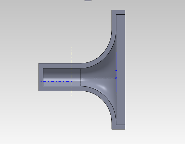

habe folgendes Problem:
Benötige die Rippen des dargestellten Profils. Von Bedeutung ist dabei die äußere Kontur. Wie ich kann ich entsprechende Rippen erstellen? Bei Benutzung des normalen Features für Rippen bekomme ich eine Fehlermeldung wegen zu dicker Rippen. Jedoch lässt sich die nicht beheben egal bei welcher Rippendicke.
als Anhang ein bild.
wäre schön wenn mir jemand helfen könnte

Das ist kein Rippenfeature!
bzw. diese Geometrie bekommst du mit dem Rippenfeature nicht hin!
Da musst du anders rangehen!

wie könnte ich das sonst machen? Irgendwas mit einer Leitkurve wäre schön, weil dann könnte ich die Profilkrümmung als Leitkurve nehmen und müsste nur noch die Abstände einstellen.

Versuche es mit einer Ausformung.
Dazu benötigst du 2 Skizzen und in deinem Fall auch 2 Leitkurven!

hmmm hab das schon versucht aber funktioniert auch nicht.....

was mir auch helfen würde wäre das teil zerschneiden zu können...

Ausformung.rar
Kleines Beispiel!

danke    aber das kommt ja dann auf das gleiche hinaus wie ich es habe. was ich davon brauche sind rippen, sprich die kontur des profils aller 20mm.

Dann erzeuge dir alle 20 mm Ebenen, die dein Modell in einzelne "Scheiben" aufteilen, auf denen du dann nacheinander Skizzen erstellst und in diesen Skizzen übernimmst du jeweils die Außenkontur deiner Geometrie!

hier nochmal ein bild wie es gemeint ist:

am ende möchte ich solche profilschnitte erhalten und auf einer zeichnung darstellen.
