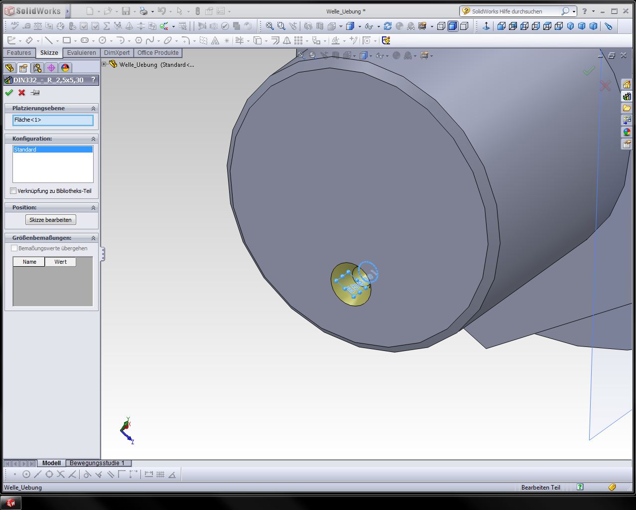

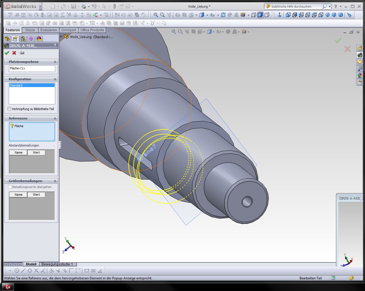

wie ist es denn möglich, Bibliotheks-features, wie hier den Freistich, zu positionieren? Bzw. die Zentrierbohrung müsste auch im Mittelpunkt der Fläche sitzen.

Hallo Jay-r,
mit dem Freistich kann ich die so ad hoc nicht helfen, weil mein SWXSolidWorks heute abend mal wieder spinnt. Da werde ich morgen mal drangehen. Zu der Zentrierbohrung kann ich dir auf jeden Fall sagen, unter dem Feature existieren 2 Skizzen, eine, die die Geometrie der Bohrung definiert und eine weitere, die die Position bestimmt. In dieser Skizze musst du eine konzentrisch-Beziehung setzen. Thats it. Beim Freistich ist es wahrscheinlich genauso, bin ich mir nicht sicher.

Moin!
Frohes Schaffen.
Gruß, Klaus.

Moin
Also, bei unseren Freistichen geht das so:
1. Feature auf Stirnfläche ziehen und ablegen
2. Skizze bearbeiten wählen
3. Punkt mit Temporärer Achse Verknüpfen
4. Fertigstellen
Siehe auch Anhang

Vielen Dank für die Bemühungen, die Zentrierbohrung sitzt jetzt. Nur eine Frage hätte ich noch zu den Bibliotheks-features. An meiner Welle sind diverse Freistiche anzubringen, wobei bei den Vorgefertigten manches Maß nicht enthalten ist. Dass man die Skizze der features bearbeiten kann habe ich gemerkt, aber das ist problematisch, da die Skizzenelemente von der Freistichskizze ja zueinander in Beziehung stehen. Gäbe es also eine Möglichkeit das feature unkomplizierter zu verändern, oder kennt vllt. jmd. weitere Quellen zu genormten Teilen?
