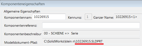

Hi Mechaniklas
"Was will der Künstler mit damit sagen?!?!?!"
Bei mir ist es so
Wenn du eine Schraube in einer BG hast(siehe Pfad)
und du willst die gleiche Schraube von einem anderem Pfad laden
dann kommt die meldung
"von einem enderen Anwender bearbeitet"
schau mal deine Pfade an(vom neuen Teil)
