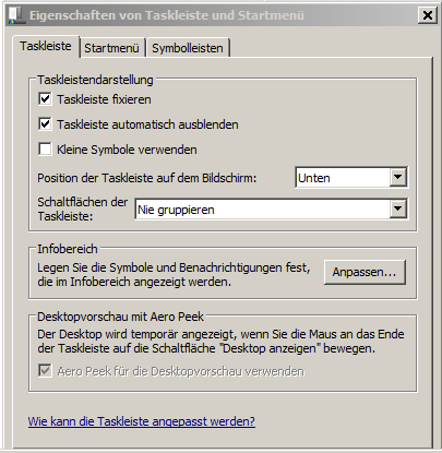

wir haben gerade SW 2012 mit SP 1.0 installiert. Leider ist mal wieder der Wurm drin. Ich habe die Taskleiste unten immer automatisch ausgeblendet, wegen dem Platz. Wenn ich dann mit der Maus an den unteren Rand fahre, erscheint die Leiste automatisch - so wie es sein soll. Das habe ich seit es diese Funktion gibt (Windows 95) und bin immer sehr gut damit gefahren. Leider funktioniert das jetzt mit SW 2012 nicht mehr. Es geht mit jedem anderen Programm, sogar Word 2010, im Maximierten-Fenstermodus. Nur eben nicht mit SW 2012. Ich muß immer erst die WINDOWS-Taste drücken, damit die Taskleiste erscheint.
Hat jemand eine Idee?
Ach ja, wir haben Windoof 7-64 und die richtigen Häkchen in der Leisteneinstellung sind gesetzt! Die Leiste ist allerdings in der klassischen Einstellung, also ohne den Aero-Gruscht.

Na ja, die Häkchen in der Einstellung halt. Ich habe schon etwas gegoogelt und die meisten Leute in irgendwelchen Windows-Foren haben auf ähnliche Probleme immer die Antwort gegeben, dass die Häkchen entsprechend zu setzen sind
Siehe Bild

Bei mir funktioniert es mit Windows7x64 SP0 und SW2012x64 SP0 wie gewünscht. Mit Aero.

Tja, dann muß ich wohl zurückstellen auf Aero. Obwohl ich von dem Design-Schnickschnack nichts halte....
Vielen Dank für den richtigen Hinweis!

Gerade höre ich, dass beim Kollegen - er hat XP-64 - die Leiste auch nicht mehr funktioniert!
Vielleicht noch eine andere Idee?

Aero wird sowieso auf jeden Fall empfohlen. SolidWorks ist für verschiedene Dinge auf Aero angewiesen.
