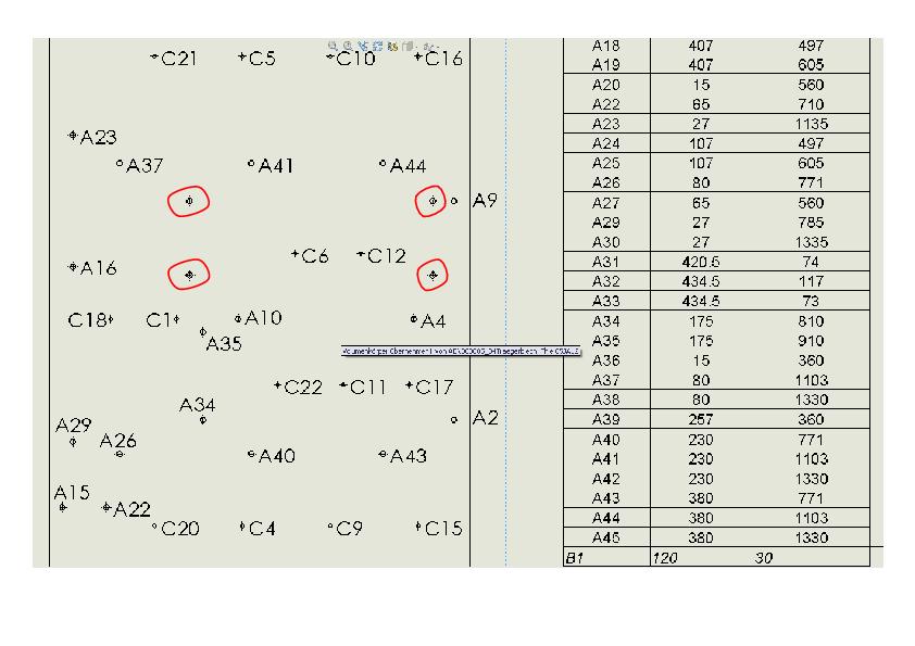

Guten Morgen zusammen,
ich habe einen Blechtraeger, in dem einige verschiedene Bohrungen eingebracht sind, die ueber eine Tabelle gesteuert werden.
Nun wurden im Rahmen der Entwicklung einige Loecher verschoben, geloescht, hinzugefuegt.
Bei letzterem habe ich das Problem, dass die Bohrungsbezeichnung aus der Tabelle nicht automatisch in die Darstellung uebernommen wurde.
... moeglicherweise haben mich die Feiertage, sowie der Jahreswechsel einige Gehirnzellen mehr gekostet als angenommen
Wo muss ich bitte den Haken setzen??
Gruss Olli

screenshotbohrungstab..pdf
.... jetzt auch mit Bild - wie gesagt, die Feiertage

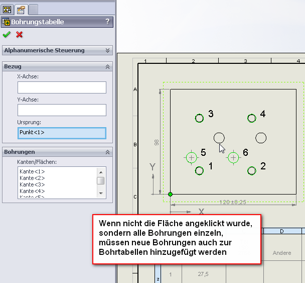

Hallo Duckbone,
eine automatische Aktualisierung gibt es nicht. Man kann im FM über die rechte Maustaste die Tabelle mit "Feature bearbeiten" erneut in die Bearbeitung nehmen, um Bohrungen hinzu zu fügen...
(zumindest in SWXSolidWorks 2012)
Oh Schreck, wenn man eine Fläche gewählt hat, wird ja automatisch aktualisiert! Super!
Dann vergiss mal schnell, was ich zuvor geschrieben habe... ;-(
Das löst aber noch nicht dein Problem... hm.

Hallo Olli,
vermutlich wurde die Bohrungstabelle nicht über die Fläche erzeugt, sondern alle Bohrungen einzeln angeklickt. Dann stehen neu hinzugekommende Bohrungen natürlich nicht in der Liste der Kanten/Flächen drin
Also Bohrungstabelle editieren und die neuen Bohrungen auch noch anklicken. Oder eben wenn möglich die Fläche anklicken, das aktualisiert sich dann auch.

.... oooohhh Ja, da war doch was - diese Feiertage!
Vielen Dank Heiko, Stefan!
Gruss Olli
