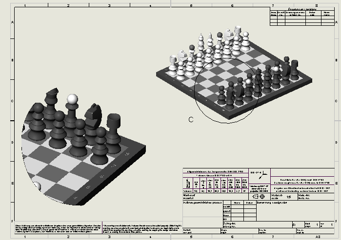

Hallo Zusammen
Ich bin an einer Zeichnung, welche lediglich zur Orientierung/Übersicht dient. Die ansicht ist in Fahrtrichtung und nun habe ich eine Unterbaugruppe, welche ich Anzeigen möchte als Detail (siehe Anhang). Dieses Detail wird mir nun von hinten angezeigt. Kann ich das Detail drehen damit ich die sicht von Vorne habe???
Ich bin mir bewusst, dass dies absolut nicht nach Zeichnungsnorm ist. Aber für die Verständlichkeit des ganzen wäre es eine sehr sehr grosse Hilfe.
Hoffe Ihr habt Ideen wie es funktionieren könnte. Die Funktion 3D-Zeichenansicht in der Zeichnung habe ich schon probiert. Funktioniert aber leider nicht bei einem Detail
Padi

Hallo Padi,
das habe ich auch schon probiert (bin ein großer Fan nicht normgerechter Darstellungen  )
Leider bin ich ebenfalls daran gescheitert.
Der naheliegende workaround ist eine Ansicht in anderer Perspektive, ggf. mit anderem Maßstab und dann die Ansicht zuschneiden - ich wars dann zufrieden, auch wenn die Verbindugnslinie natürlich VOR    dem Drucken immer mal angesehen werden sollte

Hallo padi!
Hierzu fällt mir nur ein:
Im Modell eine Ansicht aus gewünschter Richtung machen, diese in der Zeichnung einfügen und dann mit nem Kreis Ausschneiden. An die (Pseudo-)Ursprungsansicht kannst du ja dann auch noch einen Kringel "Detail A" malen.

Hallo Padi,
nein, da wirst du wohl pfuschen müssen. Schmeiß die Detailansicht weg, behalte aber die Skizze davon. Dann erstellst du stattdessen ein neue 3D Ansicht und arbeitest mit Bildausschnitt, um eine Detailansicht zu simulieren.

Danke schon einmal für eure Antworten. Diese Lösung habe ich auch schon in Erwägung gezogen. Aber ist es denn überhaupt nicht möglich?
Ich komme von Inventor und bin neu auf SW eingestiegen. In Inventor ist es möglich. Daher setze ich immer voraus, dass es auch in SW möglich sein sollte
Aber Danke. Werde dann mal die "Bastellösung" machen
