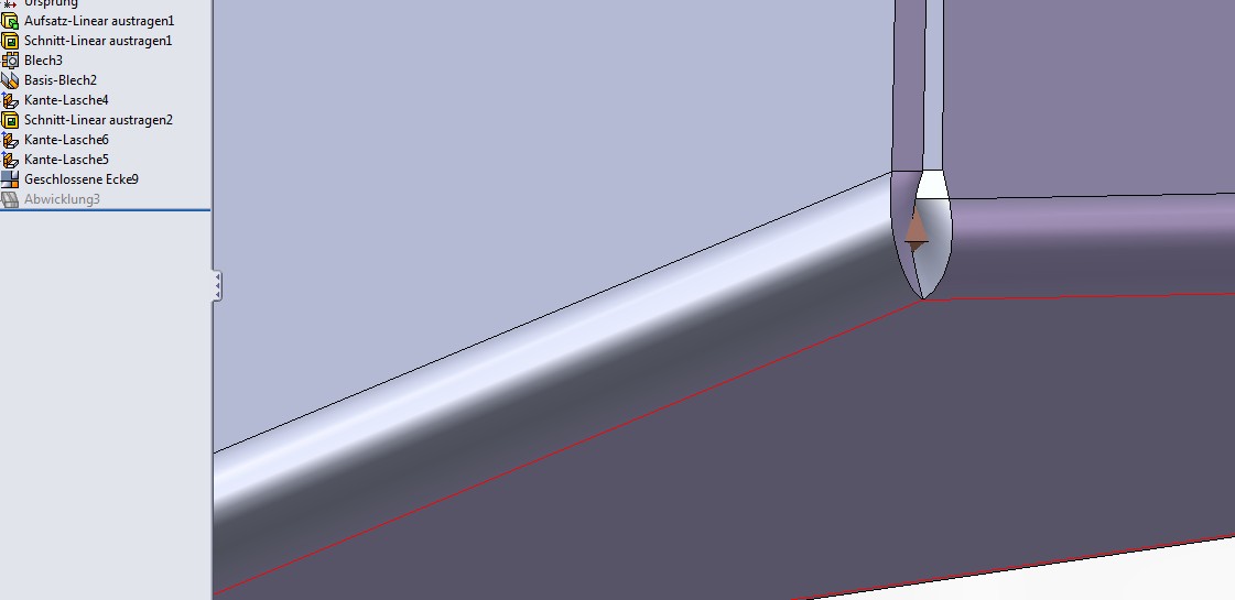

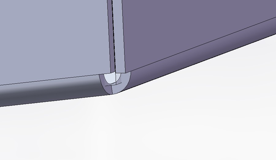

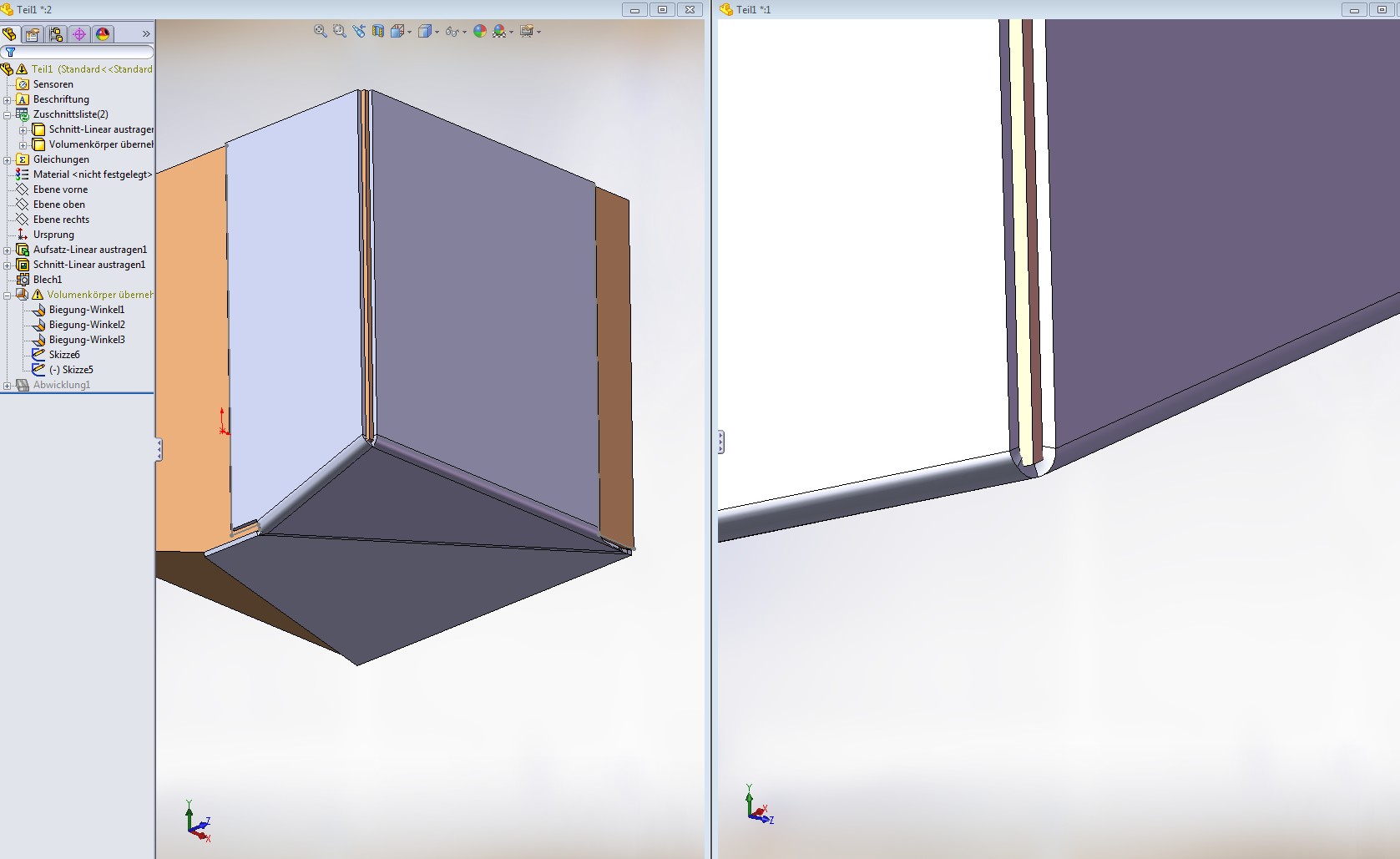

Hallo beisammen,
bin mit meinem Latein am Ende:
Ich versuche einen Körper mit diversen Konfigurationen als Steuerung für ein mehrteiliges Blechteil zu verwenden.
Ich habe diverse Ansätze versucht:
Volumenkörper übernehmen und geschlossene Ecke anwenden
Volumenkörper übernehmen und manuell Laschen anfügen
Basisblech auf einer Fläche und lauter Laschen anfügen.
Jedes Mal lande ich jedoch bei einem Problem an dem Dreiflächenstoß, der im rechten Bildteil sichtbar ist:
Die Ecke lässt sich nicht als geschlossene Ecke mit Schlitz herstellen, sondern es gibt immer eine rechteckige Öffnung, die für die Fertigung (Schweißen) nicht funktioniert.
Die Kantungen, die da zusammenstoßen haben unterschiedliche Winkel.
Kann mir mal jemand auf die Sprünge helfen?
Ist evtl. in Version 2012 die Funktion Volumenkörper übernehmen etwas gereift?
Übrigens kam ich auch mit dem Ansatz Oberflächen erstellen -> Schlitze einfügen -> Wandstärke auftragen -> Biegungen einfügen auch zu keinem besseren Ergebnis.

Hallo Andreas,
das beigefügte ist stark vereinfacht.
Vielleicht als Erklärung noch: die Fugen sollen so minimal sein, dass (bis auf die Eckstöße) alles mit WIG zusatzfrei geschweißt werden kann.
bei einem Bauteil mit gleichen Winkeln kann man es ja mit Gehrung-Lasche machen, dann sieht es gut aus - geht aber hier nicht (?)

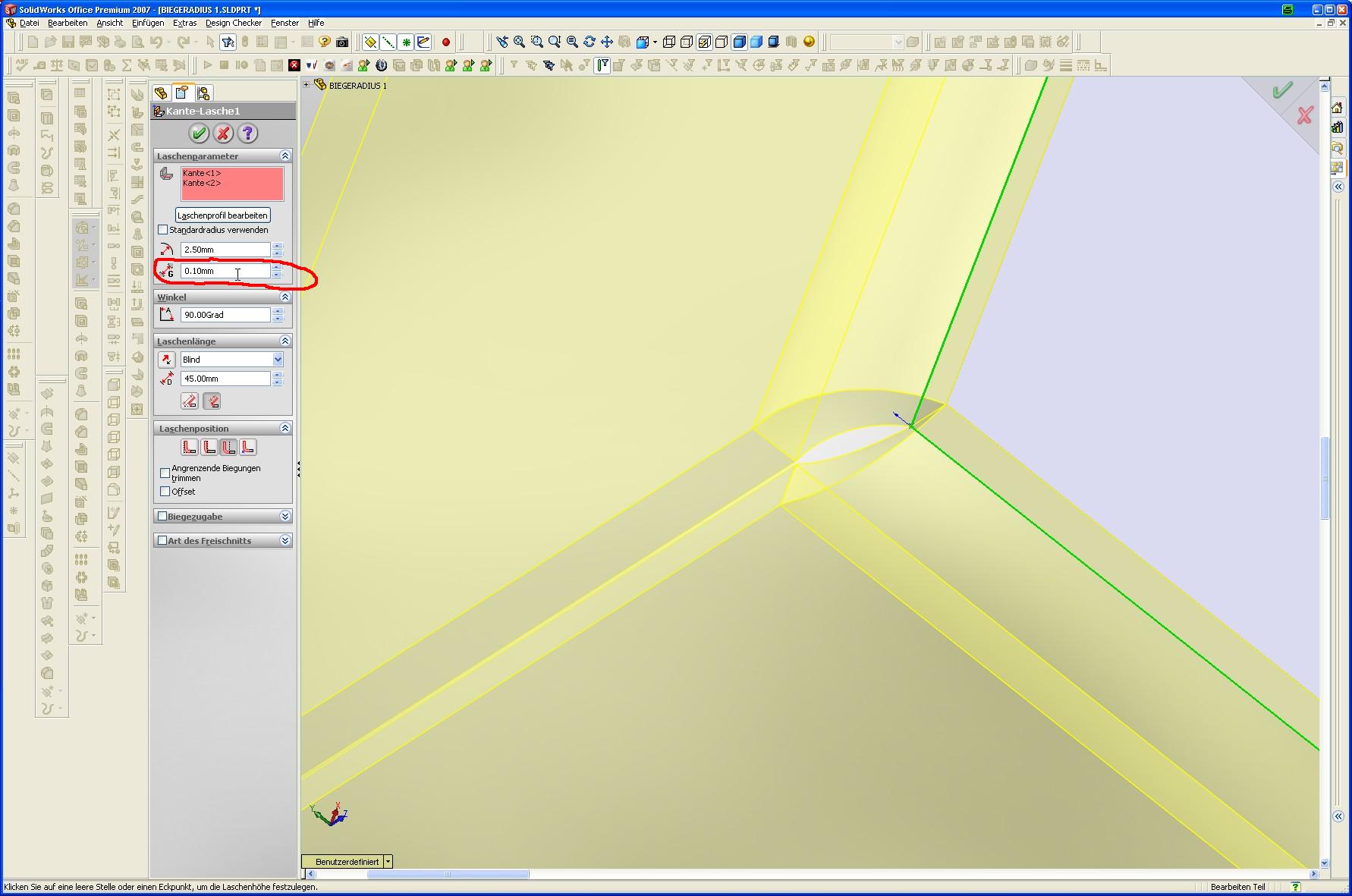

BIEGERADIUS.zip

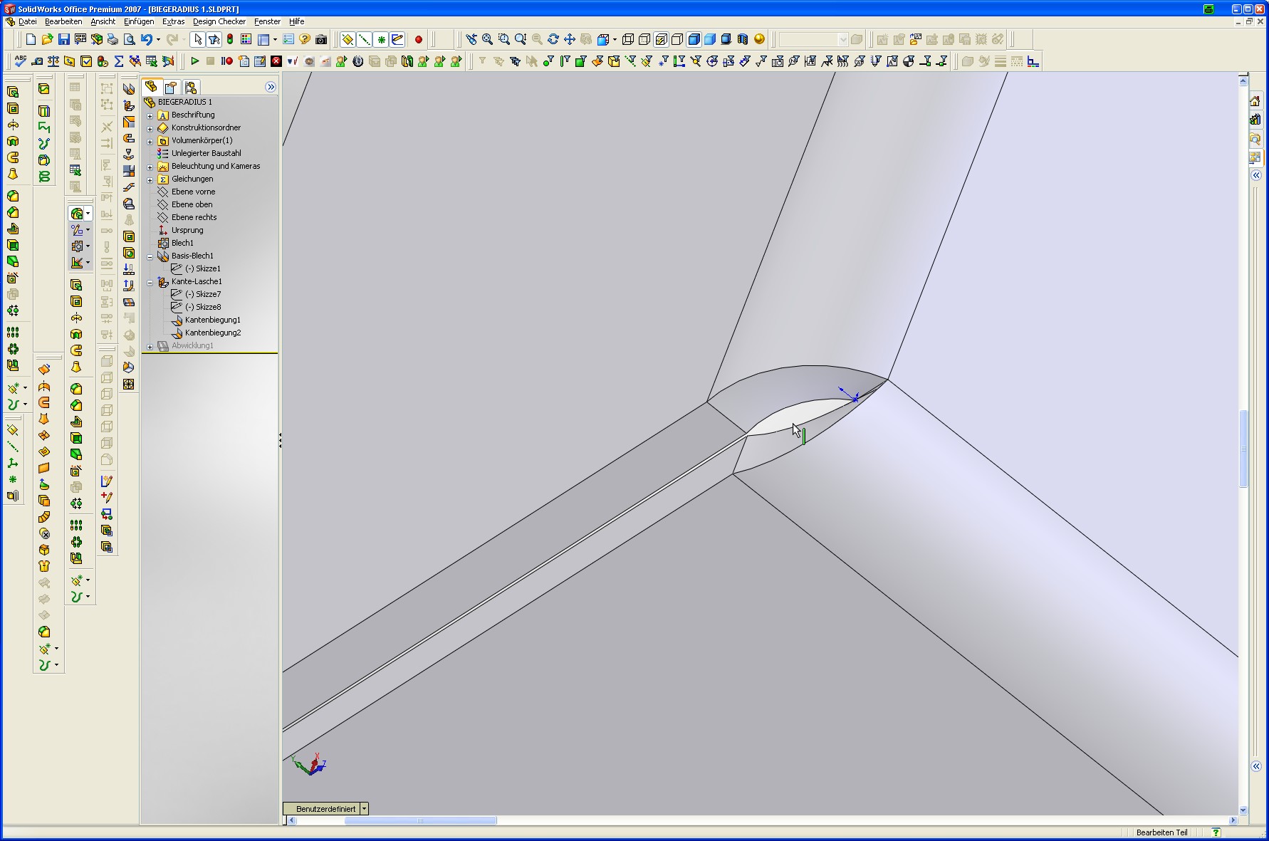

den Standardbiegeradius weghacken und z.B 0,1mm eingeben. Und an den Laschenparameter probieren.

Hallo Thomas,
das ist zwar optisch ansprechend    -  aber meine Kollegen würden mir die gelaserte Abwicklung mit schaumtriefendem Maul auf den Schreibtisch werfen:
Aus Fertigungstechnischen Gründen müssen wir eine 16er Matrize nutzen und ich bin daher an die 2,5mm Innenradius gebunden.
Die unterschiedlichen Blechteile werden zu einem geschlossenen Gehäuse zusammengesetzt.
Wenn man die Biegeradien ändert, stimmt die Biegeverkürzung nicht mehr.
Beim eigentlichen Teil sind an jedem Blechteil 8 bzw. 10 Kantungen dran - da kann ich mir die Abweichungen nicht leisten
2mm Blech, dass WIG geschweißt wird.)

na ja, 2mm Blech mit 2,5 mm Biegeradius - das wird nichts. Nie im Leben, das sich die Kanten treffen... S sieht es dann aus.

Du machst das bei zwei Laschen mit identischem Biegewinkel - da funktioniert das gut.
bei dem Modell das ich hochgeladen habe sind die Biegewinkel unterschiedlich - und dann macht SWXSolidWorks da einen eckigen Ausschnitt ..

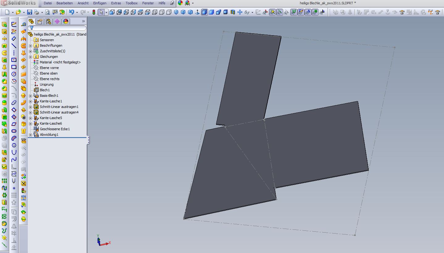

heiligsBlechle_ak_swx2011.zip
Volumenkörper übernehmen hat Einschränkungen !
Deshalb meine Empfehlung direkt in Blech
Dann klappt auch die geschlossene Ecke
Grüße Andreas

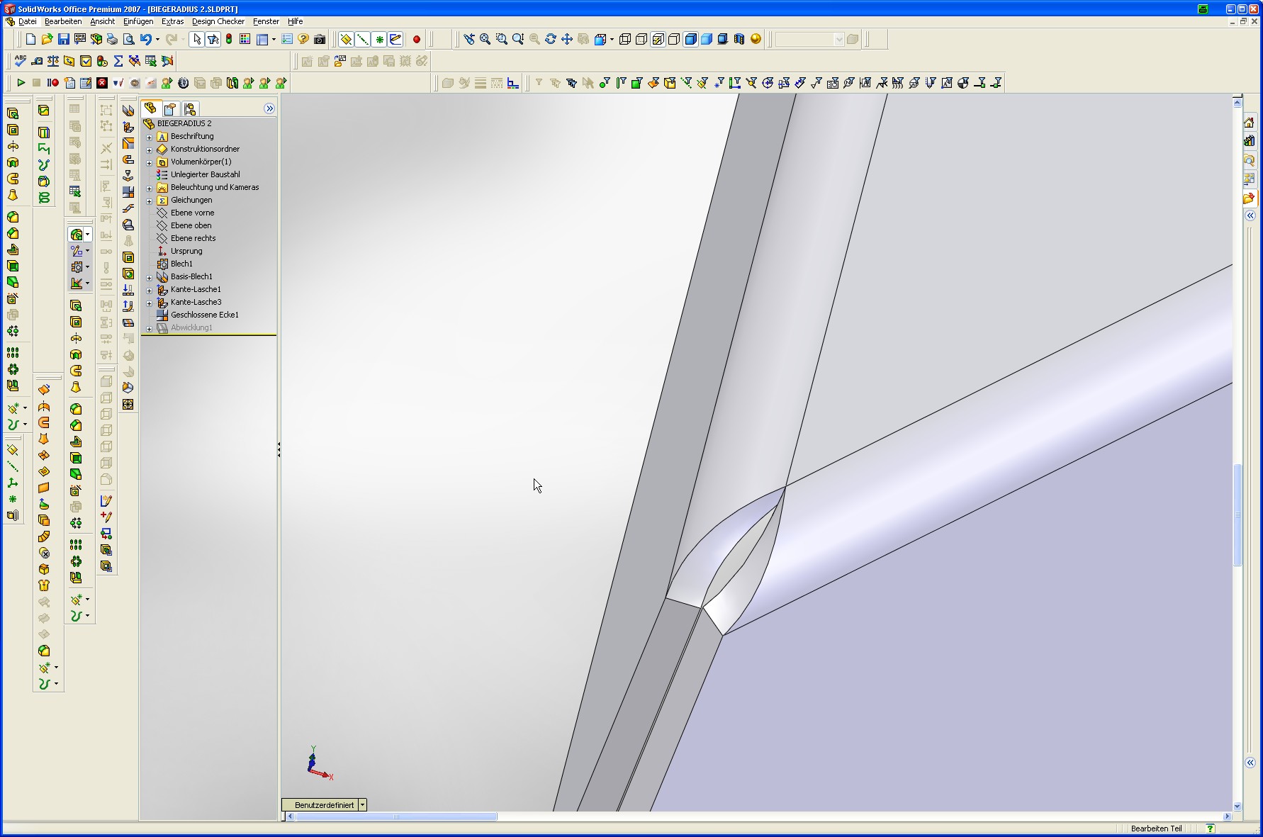

Auch sonst klappt es... Obwohl ich sehe es immer noch nicht - 2mm Blech mit 2,5 Radius...
Bin zwar kein Experte auf dem Gebiet, ein Paar Bleche habe ich jedoch schon verformt.

bei Blech aus Volumenkörper übernehmen , was auch mit 2009 gehen müsste, funzt der Freischnitt Riss nicht !
Die geschlossene Ecke mit Riss bekommst Du nicht mehr kleiner , da hast Du alles gegeben

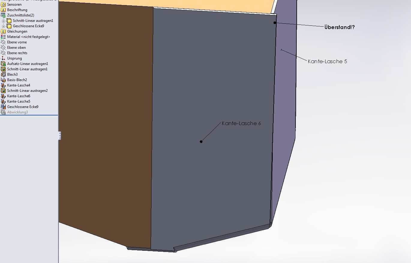

Das hatte ich auch schon probiert und scheiterte.
Nun habe ich Dein Modell nachvollzogen - mit dem Unterschied, dass ich ja die Blechteile vom Basiskörper steuern lassen möchte.
Dabei fand ich einige Probleme:
Erster Versuch: Kante-Lasche 5 - dann Kante Lasche 6 - funktionierte nicht: Die Reihenfolge der Kante-Lasche Features-Erstellung muss die Richtige sein - sonst weigert sich SWXSolidWorks die Ecke zu schließen. (siehe erstes Bild)
wenn ich die Reihenfolge ändere, wird der Stoß der beiden Kantungen im Biegebereich exakt so geschlossen wie gewünscht (zweites Bild)
ABER: siehe drittes Bild: die geschlossene Ecke muss manuell geschnitten werden - die Kanten fluchten nicht!
Nun änderte ich die Skizze Kante Lasche 6 mehrfach: zuerst den oberen rechten Punkt an die Körperecke - dann weigert sich wieder die geschlossene Ecke. Dann den Punkt wieder abgelöst und die rechte Laschenlinie (die am Eckstoß) parallel zum Körper ausgerichtet. Nun funktioniert es mit der geschlossenen Ecke.
(Beim Vergleich der Unterschiede zu Deinem Modell blieben mir nicht viel Unterschiede: Die Kante-Lasche Features haben als Winkelangabe "Parallel zu Fläche")

erstellt am: 05. Jan. 2012 09:08    Editieren oder löschen Sie diesen Beitrag!  <-- editieren / zitieren -->   Antwort mit Zitat in Fett Antwort mit kursivem Zitat    Unities abgeben: 1 Unity (wenig hilfreich, aber dennoch)2 Unities3 Unities4 Unities5 Unities6 Unities7 Unities8 Unities9 Unities10 Unities
Hallo BBonisch,
das mit den Trennlinien ist mir neu    .
Werde ich mir die Funktion gleich mal genauer ansehen.
Allerdings geht das Teil in meinem speziellen Fall am Bedarf vorbei: ich brauche die Abkantung an der Schräge weil es am anderen Ende noch weitergeht - und dann passt es nicht mehr in die Abkantpresse
Wegen dem Eck: da wäre diese eckige Ausklinkung wirklich störend und das ist auch genau das, was ich weg haben will. Wir nutzen diese Schlitzausschnitte sehr bewusst - das verdrängte Material soll idealerweise fast zusammenstoßen (soweit das samt Rückfederweg funktioniert) um die Schweißarbeit zu minimieren. Das kommt dann auch der Optik sehr zugute: weniger Zusatz bedeutet auch weniger Schleif-/Nacharbeiten.
Danke auch Dir!

Hi Andi,
Original erstellt von PeppyTrain:
@Thomas
.....Zu dem r=2,5 bei Blech2mm 1.4571: was verwundert Dich an der Kombination?
Wir haben sehr ähnliche Bauteile schon reichlich hergestellt - allerdings eben ohne diese spezielle Ecke). Wir arbeiten bei diesem Produkt immer mit s=2 + Matrize 16mm und hatten noch nie Probleme (jenseits der Temperatur-Luftdruck-Erdstrahlungsintensität-abhängigen Abkantpressenlaune)
an sich nichts aber mit der Kombination der geschlossenen Ecke sehe ich Problemme. Sagen wir es so: ich vermute es.
G.  thomas
