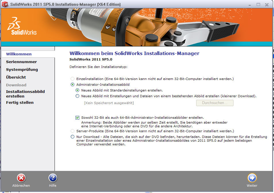

seit der Version 2011 gibt es im Install Manager die Option anzuwählen, dass man mti einem Rutsch die Abbilder für 32 bit und 64 bit erstellt.
Ich hab das jetzt auch versucht, aber bisher ohne Erfolg!
Versuch 1 Win Xp 32, Haken bei beiden Versionen gesetzt:
-> Abbild ist fertig, aber es ist keine Aufforderung zum wechseln der DVD erfolgt (Es war die 64 bit DVD eingelegt). Im Abbildordner ist ein Ordner mit Bezeichnung 64 bit erstellt worden, wo ist der für 32 bit?

Start mit der 32 bit DVD, wähle an dass er als Quelle ein vorhandenes Abbild nehmen soll, gebe als Ziel die Stelle an wo auch das Abbild für 64 bit liegt.
-> Meldung:
Code:
Ein 64-Bit Abbild befindet sich im Administrator_Installationsabbild-Ordner. Das 32-Bit Abbild muss mit denselben Einstellungen erstellt werden. Alle erolgten Anpassungen gehen verloren.
Ich starte trotzdem: Was passiert? Der Manager nimmt als Quelle nicht das vorhandene Abbild (obwohl eingestellt) sondern, saugt das ganze Updatepacket wieder aus dem Netz!

Läuft sauber durch und verlangt auch die 32 Bit DVD.
Beide Abbilder erstellt und dann mit dem Optionseditor bearbeitbar.
Kann leider nicht sagen warum es bei Dir nicht geht.
Du könntest aber auch 2 Abbilder erstellen ohne diese Option, dass er beide Abbilder gleichzeitig erzeugt.
Also erst die 32bit, dann die 64bit DVD verwenden.

Ich habe von der Downloadversion SW2011SP5 (beide Versionen x86 und x64 runterladen lassen) auf einem 32bit Windows XP Rechner in einem Rutsch das Adminabbild für beide Versionen erstellen können. Dazu aber nicht den Haken beim Installationsmanger vergessen. (Bild 1)
Das Abbildverzeichnis hat dan die Unterordner 32bit und 64bit. (Bild 2)
