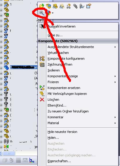

hab folgendes problem.mach schon ne weile rum
Möchte mein lager mit Zylinder verküpfen. Erstes problem Solid schmeisst es mir ihrgend wo hin. Dann muss ich man rädchen von der maus zurück drehen um es zufinden. Zweites problem ich verknüpfe die planfläche vom Lager und die vom Zylinder. Dann bringt der mir ne fehler meldeung. Woran kann es liegen??
Hatte jemand solch eine erfahrung
lg

Ich nehme an, dass dein Bauteil irgendwie fixert war, dann kannst du es nicht mehr zu einer anderen Position verknüpfen!

vergleich mal, ob es einen Unterschied macht, wenn du die Verknüpfungen auf Kanten des Lages beziehst. Hatten teilweise ähnliche Probleme mit Lagern, die als iges runtergeladen wurden.
Um dein Teil zu finden, wenn es nicht da platziert wurde, wo du möchtest, kannst du entweder einfach die Taste F drücken (dann skaliert SWXSolidWorks die Ansicht so, dass alle Baugruppenteile in einem Fensterbereich sind) oder du nutzt die Funktion "Zoomen auf Auswahl". Hierzu einfach RMT auf das entsprechende Teil in der BG und den Befehl auswählen (s. Bild).
Hoffe, das hilft dir ein bisschen weiter
