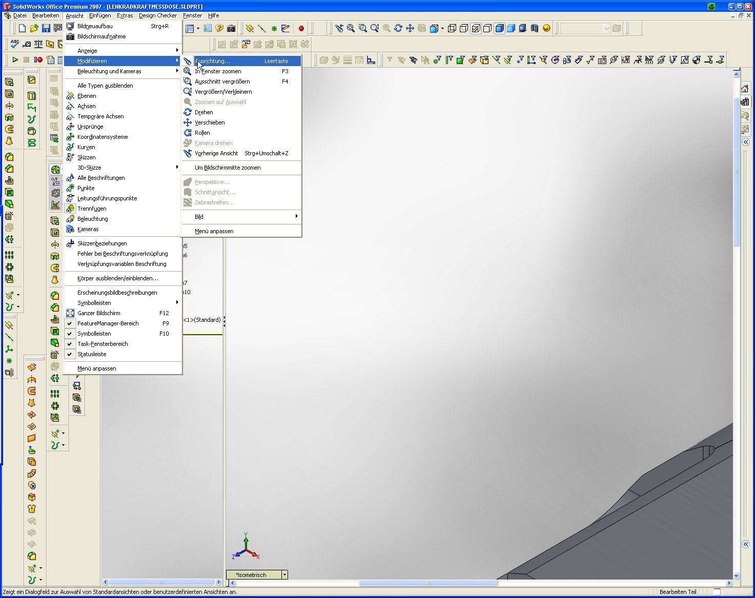

ich habe ein Teil innerhalb einer Baugruppe erstellt, da ich dieses mit den Abmaßen an die Baugruppe anpassen musste. Nun und will ich eine Zeichnung davon machen.
Das Problem ist dabei, dass die Grundebenen (oben, vorne und rechts) nicht parallel oder senkrecht auf dem Bauteil stehen.
Wenn ich nun meine Ansichten in der Zeichnung erstellen will, habe ich das Problem, dass sozusagen nur Projektionen auf diese Ebenen dargestellt werden.
Was kann ich da machen?
Danke!

neue Ansichten definieren - glaube es ist (war) die Tab-Taste...

Ok - zu früh gefreut.
Tab drücken hat irgendwie an keiner Stelle geholfen.
Aber sollet mal jemand das gleiche Problem haben; wenn man in der Zeichnung unter Einfügen --> Zeichenansicht --> Relativ zu Modell anwählt,
kann man Flächen definieren wozu das Teil ausgerichtet werden soll.
Ist aber irgendwie sehr umständlich.
Vielleicht geht es irgendwie einfacher...

na ja, ich bin ja ein alter mann mit einer alten Software (2007)
So sah das aus.
Noch ein Bild (ohne TAB )
G.   thomas

Nicht Tab, sondern Leertaste!

die Standard Ebenen des Teils (wie oben beschrieben) zu ändern ist eine Möglichkeit. Es gibt da aber noch eine zweite Möglichkeit nämlich in der Zeichnung eine Ansicht relativ zum Modell einfügen. Zu finden in der Menuleiste  bei Einfügen-> Zeichenansicht -> Relativ zum Model. Beide varianten haben Vor- und Nachteile.
