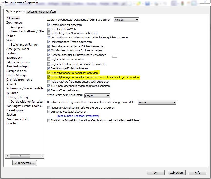

wenn ich 3D-Skizzen in Ebenen erstelle, wird jedes Mal der Rot markierte Bereich im Bild auf die zu sehende Höhe gestreckt. Ist es möglich hier einen festen Wert zu definieren?
Ich benutze diese Koordinatenanzeige zur Erstellung des Kreisbogens nicht und referenziere immer Elemete aus dem Teile-Baum (der ja leider sehr klein dargestellt ist). Im Moment ziehe ich den Bereich des Kreisbogens jedes Mal kleiner.
Vielen Dank im Voraus!

Du hast deinen Featuremanager zweigeteilt!
Den unteren Bereich kannst du per Drag and Drop nach oben ziehen und ablegen.
Wenn du nicht möchtest, das der Eigenschaftenbereich angezeigt wird, dass ist der, der dir zu groß ist, dann ändere Bitte in den Optionen laut angehangenem Bild.
