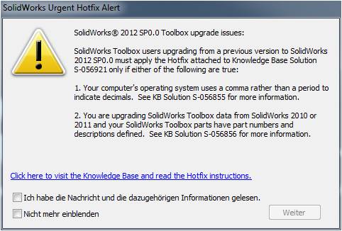

Achtung !
Bei Verwendung von SWXSolidWorks 2012 SP1.0 Toolbox mit deutschen Teilenamen kein Update durchführen.
Bei konvertierten Baugruppenstücklisten wird sonst der Stücklisteneintrag gelöscht.

Hier Bild mit SPR und Beschreibung.
