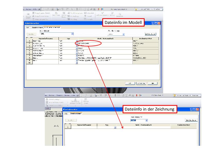

Hallo Forum,
ich glaube ich stehe auf der Leitung. Ich habe ein Bauteil das durch eine Exceltabelle konfiguriert ist. In dieser Tabelle werden auch Eigenschaften wie zB. $PRP@Abmessungen vorgegeben. Die stehen dann in der Dateiinfo des Modells. Nun erzeuge ich ein dazugehöriges Zeichenblatt. Jetzt sollen diese Eigenschaften auch in der Dateiinfo des Zeichenblattes stehen. Wie ist dieser Übertrag möglich?
Gruß Lenz

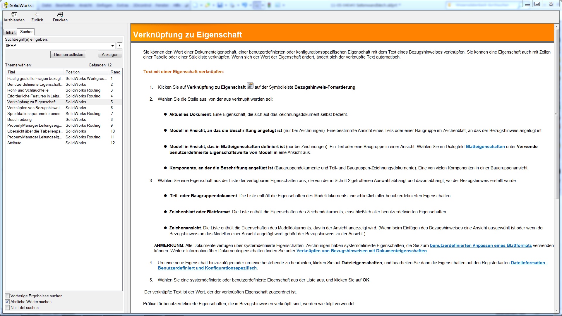

Hallo Lenz,
mit SWXSolidWorks-Standardmitteln ist es nicht möglich, mit einem Makro sehr wohl
Aber warum möchtest du die Eigenschaften in der Zeichnung haben? Wenn du
diese im Schriftfeld oder als Hinweis auf der Zeichnung nutzen möchtest,
kannst du hier Verknüpfungen zu den Modelleigenschaften nutzen.
Schau mal in der SWXSolidWorks-Hilfe nach (siehe Screenshot)
Andreas

Hallo Andreas,
vielen Dank für Deine Antwort. Ich habe mir eingebildet dass es auch ohne Makro ginge. Ich wollte die Einträge für die Übergabe an das PDM-System bereits vorweg erzeugen. Vielleicht ist das aber auch ein falscher Ansatz von mir. Ich bin mit SWXSolidWorks in Verbindung mit PDM noch nicht so vertraut.
