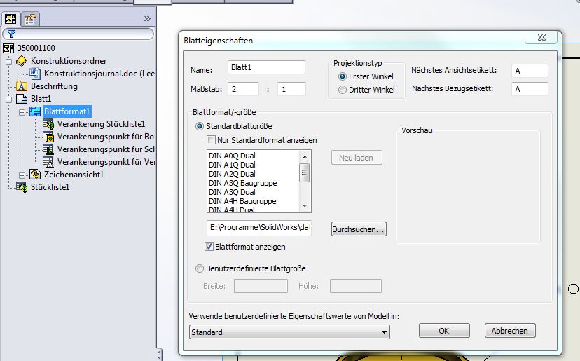

Kann mir jemand sagen, wie ich ein eigenes Layout für meine Zeichnungen erstellen kann?

Was meinst du mit Layout?
Die Titelblocktabelle oder den Schriftkopf.
Guck mal Hilfe unter Blattformat!
Ansonsten präzisiere mal deine Frage, dann kann man die schneller helfen!
Ich habe mal ein Bild mit angehangen, auf dem du den grundsätzlichen Aufbau der Zeichnungsvorlage erkennen kannst.
Ich nehme an, dass du deine Einstellungen im Blattformat einarbeiten musst!

Hallo.
Ich meine folgendes:
rechts unten ist doch so ne tabelle, wo der Name des Dokumentes, des Materials usw. steht. Diese Tabelle möchte ich mit einer selber erstellten ersetzen. nun ist meine Frage 1. wie ich das ersetzen kann und 2. wie ich eine eigene Tabelle erstellen kann.

Das Blattformat tauscht du mit einem Druck auf die Rechte Maustaste aus, wenn du im Featurebaum auf Blattformat klickst.
Ein eigenes Blattformat kannst du erstellen, wenn du im Zeichnungsbereich per Rechtsklick den Punkt "Blattformat bearbeiten" auswählst und anschließend alles löscht, was dich stört und hinzufügst, was dir gefällt.
Wenn du fertig bist, rechts oben Blattformat bearbeiten wieder schließen und das Blattformat unter "Datei/ Blattformat speichern" da abspeichern, wo SWXSolidWorks das neue Blattformat auch findet (also da, wo deinen anderen Formate schon stehen -> Guck unter Optionen/ Dateipositionen nach)

Gib mal in der Suche Titelblocktabellen  ein!
....und beschäftige dich mal mit den SWX-Dateieigenschaften-->bzw. mit Beschriftungen, die auf eine Dateieigenschaft verlinkt sind.
Das Thema ist sehr komplex und umfassend.
Zum Grundverständniß solltest du wissen , wie so ein Titelblock aufgebaut ist.
Die Textfelder sollen sich beim einfügen einer Ansicht in eine Zeichnung selbsstständig füllen.
Das funktioniert mit Bezugshinweisen, die auf eine Dateieigenschaft verlinkt sind.
Das ganze dann, wie GWS schon beschrieb als Blattformat abspeichern!
