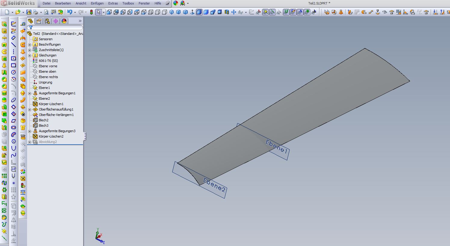

Guten Abend zusammen.
Habe mal wieder eine Frage.
Wie kann ich eine schon erstellte „Ausgeformte Biegung“, hier ist nur ein einfaches Beispiel beigefügt, von „Ebene1“ auf die „Ebene2“ projizieren lassen. Da mir die Geometrie auf „Ebene2“ nicht bekannt ist, sollte SolidWorks diese aus der „Ausgeformten Biegung“ errechnen/ableiten.
Wie stelle ich das an?
Vielen Dank schon einmal für Eure Hilfe.
Stefan

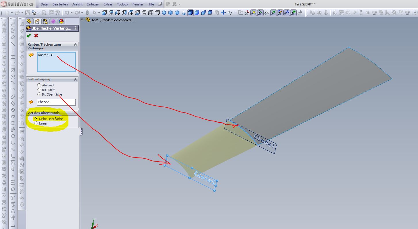

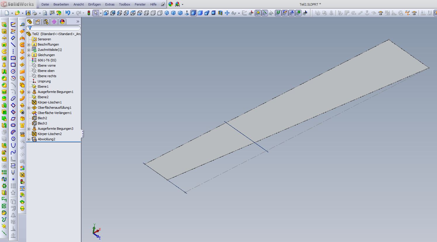

Hallo Stefan,
Außenkante des Blechs in eine 3D Skizze übernehmen_
Blechkörper löschen_
Ausgefüllte Oberfläche_
Verlängerte Oberfläche mit Option selbe Oberfläche bis Ebene 2_
Enden der Oberfläche wieder in je eine 3D Skizze packen_
Ausgeformte Biegung 2_
Mit Körper löschen die Oberfläche löschen ( Oder einfach ausblenden)_
Abwicklen
Grüße Andreas

- "Fläche verschieben" - "Offset" - könnte auch schon reichen.
muss den Vorschlag ergänzen
geht bei mir (swx2008) leider nicht direkt auf die ausgeformte Biegung (Blechteil)
Funktioniert bei Feature ausgeformt (geschlossene Profile) oder Oberfläche (offene Profile)
Mit Volumen:
- Oberfläche mit Offset verschieben
- Trimmen an Ebene 2
- auf Ebene 2 die Skizzenlinien übernehmen,
- Körper löschen (für SWX2008 notwendig)
- Blechkörper erzeugen
Mit Oberfläche:
- Oberfläche verlängern (an Kante)
- Oberfläche trimmen (an Ebene 2)
- Enden als Skizze abgreifen (beide Endebenen)
- dann Blechkörper erzeugen
  (Oberflächenkörper kann auch bei SWX2008 im Modell verbleiben, sollte evtl ausgeblendet werden)
Vorteil Oberfläche - du kannst mit offenen Profilen arbeiten.
Vorteil Volumenkörper - du legst in der Skizze bereits die Blechseite fest.
Gruß, Christian
