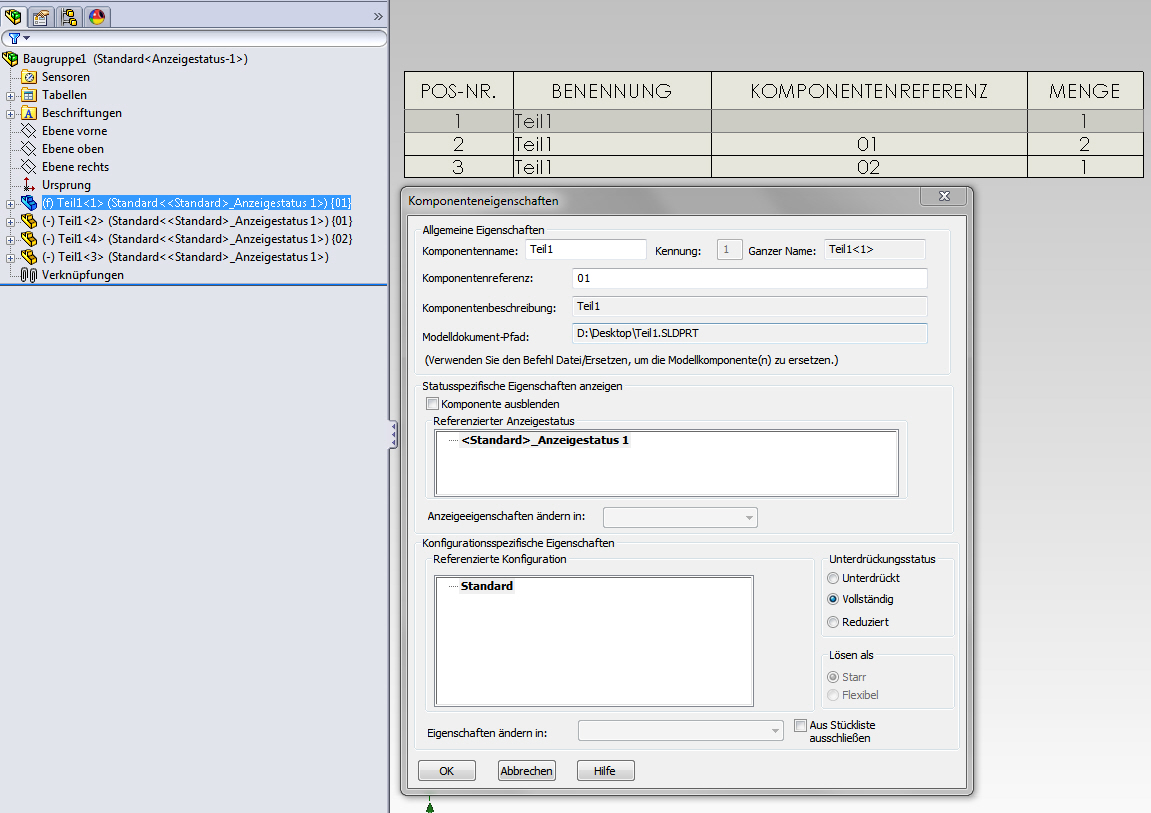

Guten Morgen,
ich bräuchte mal wieder ein wenig Hilfestellung :-)
Ich habe eine Explosionszeichnung mit Stückliste erstellt. Die Positionsnummern möchte ich so vergeben, dass die Teile nach der Reihenfolge ihres Einbaus aufsteigend beziffert sind. Nun werden allerdings identische Teile (aus derselben Teil-Datei) in der Stückliste in einer Position zusammengefasst, was grundsätzlich erstmal richtig ist. Verschiedene Teile sollen aber in der Art "Teil X oben" und "Teil X unten" aufgesplittet und als jeweils eigene Position in der Stückliste auftauchen.
Wie kann ich das hinbekommen? Gibt es eine vorgefertigte Funktion, oder muss ich tricksen?
Vielen Dank schonmal.
Daniel

Ein bischen tricksen. Mach Konfigurationen von dem Teil.

genau so habe ich das mal vor längerem für Rohrleitungen und Ventile gemacht, da jeder Bauteil eine eigene Pos benötigte

Hallo Daniel,
für dein Vorhaben ist die Komponentenreferenz auch bestens geeignet.
Bild ist, denke ich, selbsterklärend.
In der Stückliste muss allerdings eine Spalte erstellt werden, die die Komponentenreferenz enthält. Diese kannst du bei Bedarf auch ausblenden.
Grüße Roland

@Roland
hey das ist auch eine Möglichkeit!
Dafür gibts weihnachtliche Üs!

@Roland:
danke für diesen Super-Tip, das bringt mich grade in einem aktuellen Projekt
viel weiter.

Ich habe auch schon mal diese Möglichkeit bei einem Kunden eingesetzt/angedacht, der seine Normteile entsprechend der Zugehörigkeit hinter den Fertigungsteile angeordnet. Damit sind also auch mehrsmals vorkommende gleiche Teile mit verschiedenen Pos.-Nr vorhanden. Es hat sich für mich herauskristallisiert, daß das machbar in SWXSolidWorks ist und funktioniert, aber der Anpassungsaufwand bei Änderungen fand ich als K.O.-Kriterium. War allerdings in einer vorherigen Version (ich meine SW2010) und das kann ja duchaus besser geworden sein. Wobei ich auch von Stückliste mit ca. 120 - 150 Pos. spreche (oder mehr).
