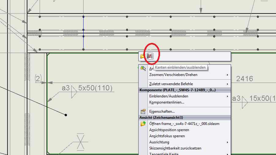

Hallo Zusammen,
ich habe in einer Zeichnung aus versehen eine Körperkante ausgeblendet und weiß jetzt nicht mehr wie ich die Kante wieder einblenden kann.
Kann mir da jemand auf die schnelle weiterhelfen?

RMT auf der Ansicht- Ganz Oben im Menü findest Du ein Symbol, wo man alle Kanten die ausgeblendet sind aktivieren kannn (sind dann orange) und mit einem Klick dann wieder eingeblendet sind.

Hier auch das Bild dazu.

Super...vielen Dank.
Habs auch mit RMT versucht, aber immer genau da wo es mir  beim mitm Cursor drüberfahren die Kante rot angezeigt hat...

die Frage ist ja für mich jetzt warum man Kanten, Beschriftungen und was auch immer nicht mit dem selben Befehl ein- und ausblenden kann. Wär doch eigentlich sinnvoll. (ähnlich wie Show/ NoShow im Catia)
