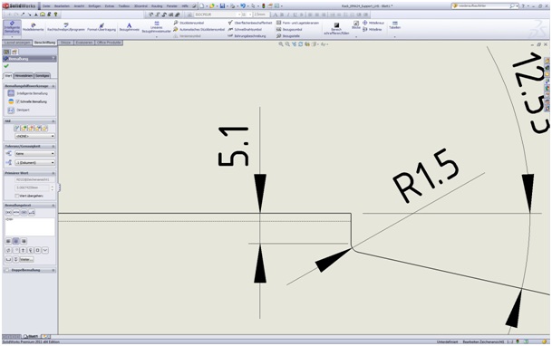

Und hier ein dringendes Problem, weil ich gerade an der Zeichnung dran bin.
Im Anhang seht Ihr das Mass 5,1. Dieses geht von der oberen Kannte auf den Mittelpunkt des Radius R1,5.
Ich möchte das Mass 5,1mm aber nicht auf den Radius sondern auf die Schnittkannte des Winkels 12.53°/Vertikale Kannte legen.
Wie mache ich das in SW???????????

Ganz einfach,
Punkt an der Stell erzeugen, wo das Maß angreifen soll,
in Beziehung setzen mit den Linien (Schnittpunkt mit allen 3 Geometrien {2 Linien und Punkt}
und dann hast Du den Punkt zum Bemaßen.

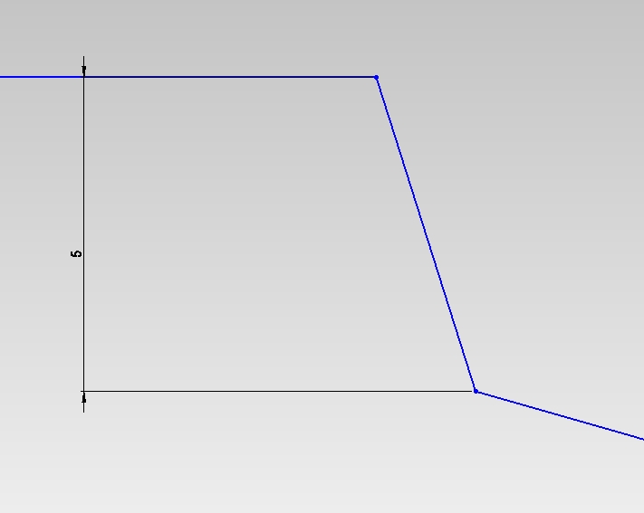

Die beiden Kanten anklicken - unter Skizze den Punkt auswählen und dann entsteht dort automatisch der virtuelle Eckpunkt, Da muß man keine Linien "reinmalen".

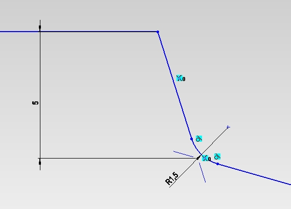

Oder im 3-d-model in der Skizze gleich richtig machen:
1. vor dem radius bemassen
2. Radius machen
3. Fertig. (Das Mass bleibt korrekt stehen!)
Dann das Mass von der Skizze in der Zeichnung zeigen

Hallo Robert.
Hmmm. Wenn er dieses Mass in der Zeichnung haben will ist es doch am besten das Mass in der Skizze zu machen, oder?
Und dann in der Zeichnung das Mass uebernehmen....
Wollte auch nur die Option zeigen mit dem Radius nach der Dimension.
Gunnar
