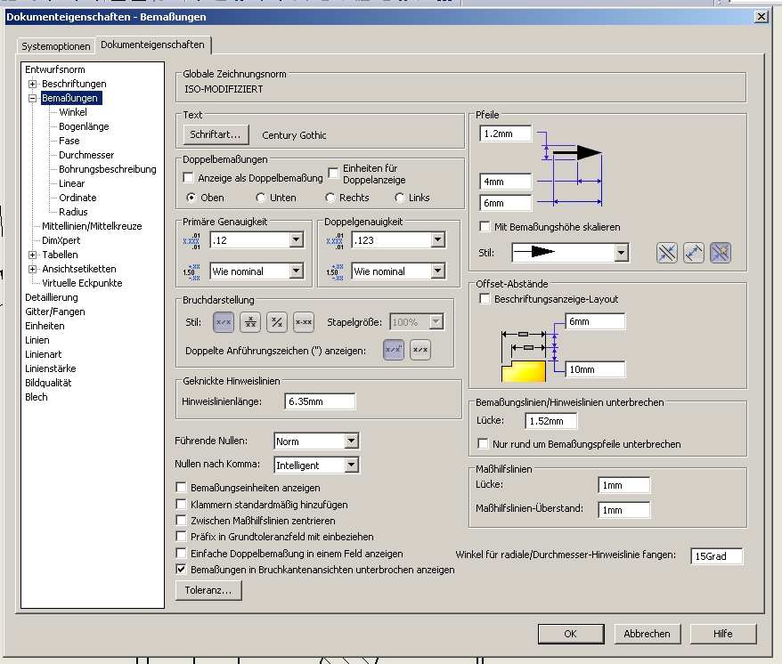

Guten Morgen,
gibt es eine (einfache) Möglichkeit die Voreinstellungen wie im JPG (Beispiel) anders festzulegen ohne in irgendwelche andere Dateien schwerwiegend einzugreifen?
Gruß Tanita

Das sind die Einstellungen aus der Dokumentenvorlage.
Wenn du das festlegen willst, kommst du nicht umzu, neue Dokumentenvorlagen zu erstellen.

Aber die sind ja mal festgelegt worden. Als Voreinstellung. Wo liegt denn das Dokument, wo ich das ändern könnte? Oder geht das nicht?

die grosse Frage:
brauchst du neue Vorlagen, mit denen du ein neues Projekt beginnst?
oder sollen alte Zeichnungen geändert werden?
diese einstellungen gelten nur für die aktuelle Zeichnung, nicht für alle, jedoch wenn du eine Vorlage änderst, werden alle danach damit erstellten Zeichnungen so eingestellt
achtung, diese Einstellungen hängen nicht mit den Formaten, bzw Zeichnungsrahmen zusammen!

Also, das war mehr so eine generelle Frage. Das mit den Zeichnungsvorlagen hab mit meinem letzten post verstanden ;-).

Die Dokumenteigenschaften können auf der Seite Entwurfsnorm in eine externe Datei gespeichert werden und durch diese in schon vorhandene Dateien wieder importiert werden. Ist halt Handarbeit.

Hallo Tanita,
guckst Du unter Extras -> Optionen -> Systemoptionen -> Dateipositionen
Der erste Eintrag sollte den Pfad zu Deinen Dokumentvorlagen enthalten.
