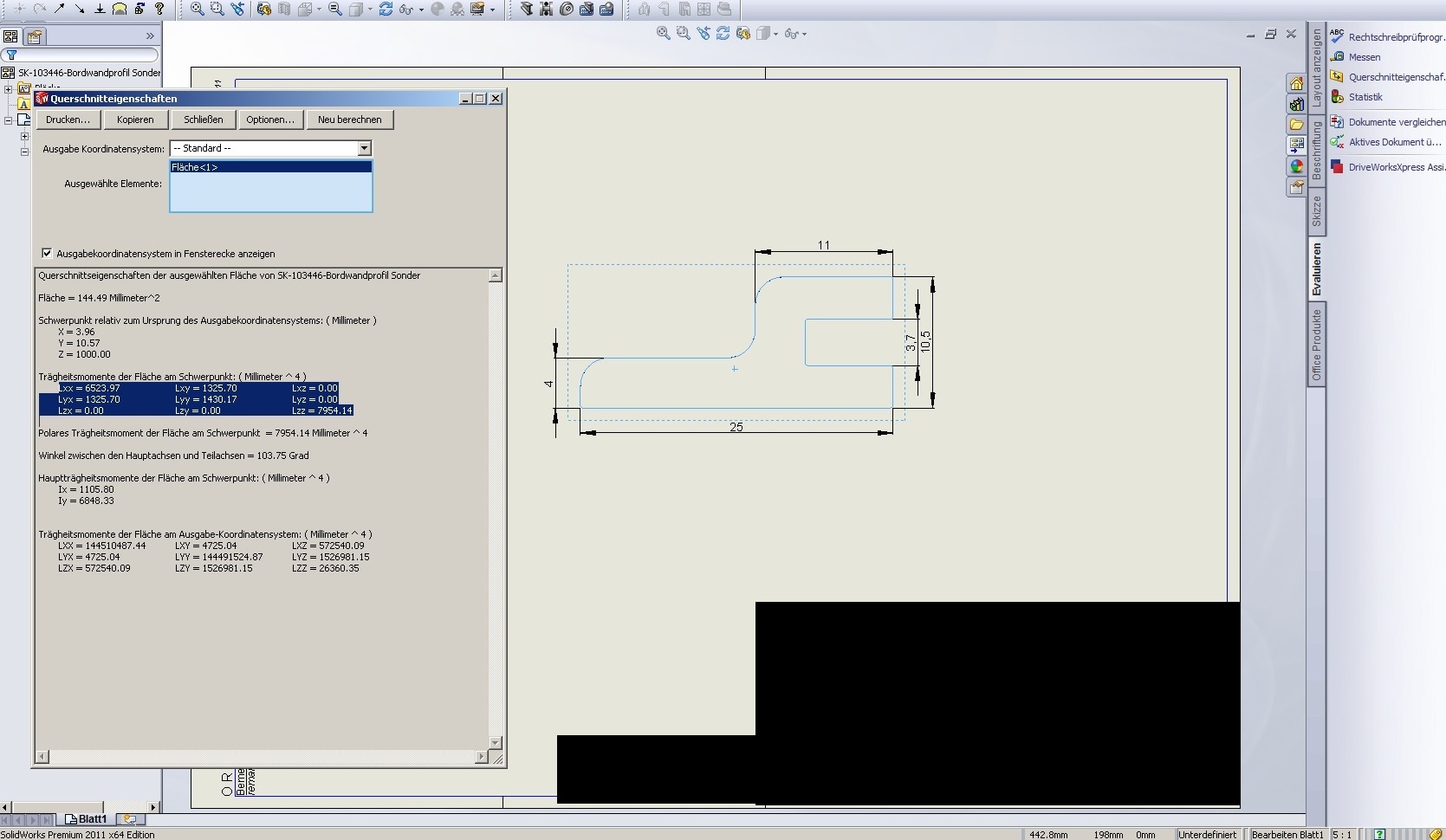

ich hänge seit einiger Zeit an einem Problem und zwar möchte ich in einer Zeichnung mir ein Feld anlegen, das automatisch die Flächenträgheitsmomente Lxx und Lyy von der Zeichnung ausgibt. Ich weiß, dass ich mir das Flächenträgheitsmoment der Zeichnung über die Registerkarte Evaluieren und dann mit der Funktion Querschnittseigenschaften angeben lassen kann. Nun möchte ich diese Berechnung bei vielen unterschiedlichen Querschnitten machen und dieses automatisieren, damit ich dies nicht immer übertragen muss.
Ist dies vielleicht möglich über das Einfügen eines Bezugshinweis und dann diesen mit Eigenschaften zu Verknüpfen, ähnlich wie aus dem Dateinamen eine Zeichnugsnummer oder Benennung für die Zeichnung zu machen?
Ich arbeite mit SolidWorks 2011 SP 4.0
Für Anregungen und Hinweise wäre ich euch sehr dankbar.

Dann musste Du Makros benutzen
und klassisch Wb=I/e berechnen....
oder tools wie booster, MyCADTools kaufen ...

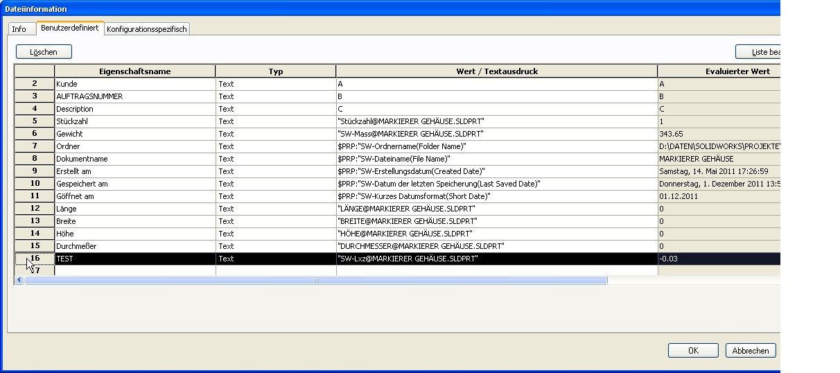

sicher - alles was Du im Model eingetragen (Eigenschaften) hast, kannst Du über BH auf die Zeichnung holen...
