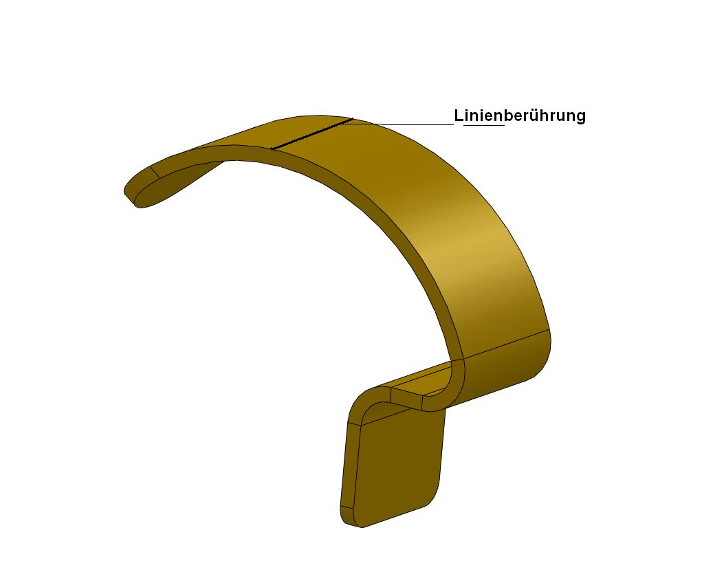

ich möchte den gebogenen Teil der Blechfeder (s.Anhang) wölben. D.h. die (gerade) Fläche des gebogen Teils soll ebenfalls gebogen/gewölbt sein.
Wie stelle ich das an?

Hi stieviie,
ich kann es sehen aber verstehen tue immer noch nicht, was Du willst. Ist das ein Importteil oder selber gemacht?

Das Kunstwerk habe ich selbst modelliert. Es ist ein Batteriekontakt, der mit dem gebogenen Teil auf eine Batterie drückt, und zwar mit der geraden Fläche, genauer gesagt mit Linienberührung. Ich möchte aber eine annähernde Punktberührung, deshalb soll die "gerade" Fläche des Bogens gewölbt sein, praktisch gebogen quer zur Bogenform. Kompliziert, ich weiß.

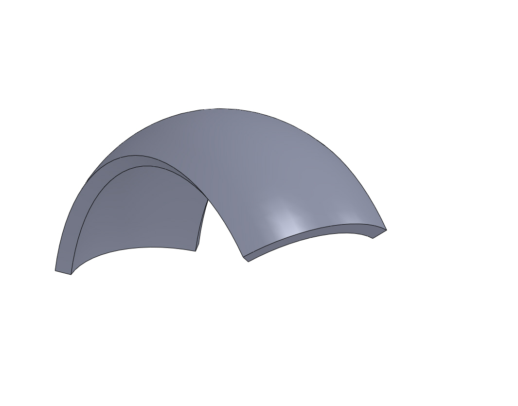

nochmal ein Bild, wie ich die Wölbung meine.
Ich möchte jedoch so eine Wölbung nachträglich am Kontakt einfügen.
Habe es schon mit Freiform versucht, das führt (bei mir jedenfalls ) zu extremen Formen, die maßlich nicht definiert sind.
Stefan

Ausformung mit Leitkurven sind angesagt
Grüße Andreas

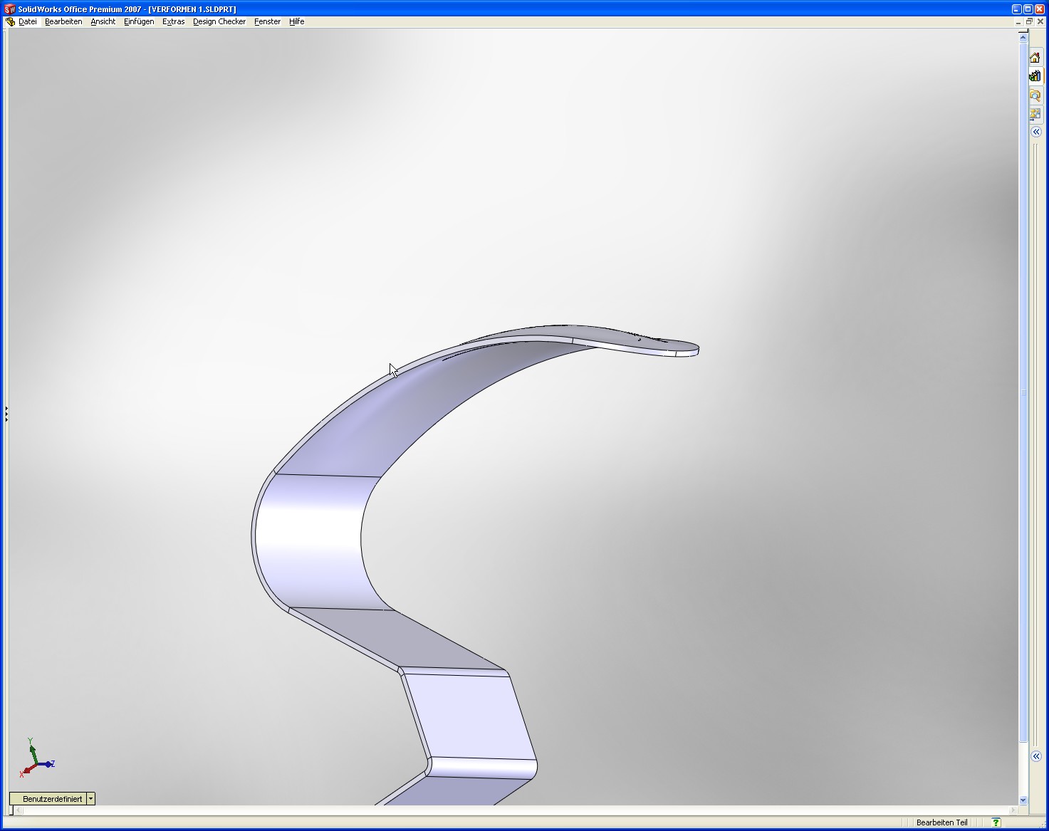

VERFORMEN1.zip
Hi Thermo   und Stefan ,
kann man davon dann auch eine Abwicklung nachträglich ableiten?
sicher, kann man... Kommt aber Schrott raus.
Da ich Heute schon was "VERFORMT" habe, mache ich das noch mal. (gegen Andreas )
G.  thomas

also abwickelbar solls auch noch sein
Ok, wir sind bei Blech, also Ausformung vergessen
Da würde ich doch glatt mal einen Versuch mit einem Blech-Formwerkzeug versuchen
Das Ergebnis sollte sich auch abwickeln lassen
Kann das leider erst morgen mal testen.
Grüße Andreas

hab mal Zeit zum testen gefunden
Leider no Go
Thomas Vorschlag stellt somit eine mögliche Endlösung dar !
Abgewickelt bekommt man das mit SWXSolidWorks Bordmitteln leider nicht.
