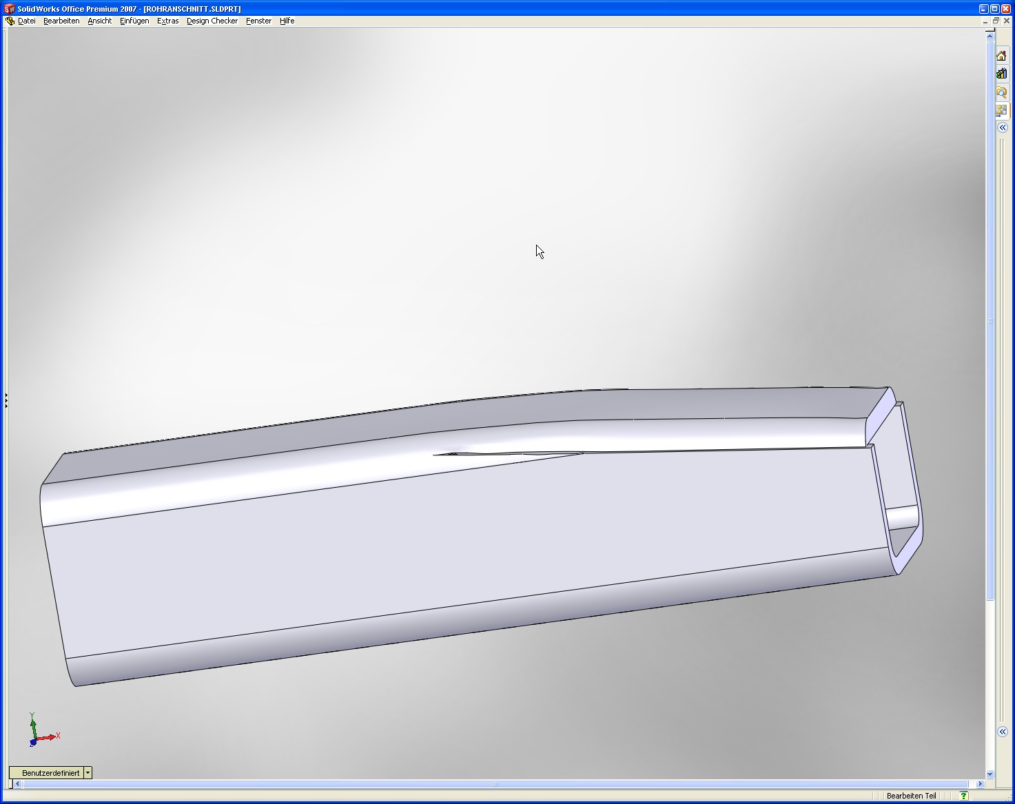

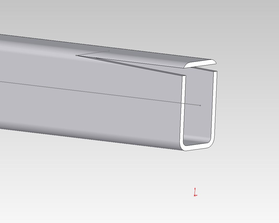

Hallo allerseits
Gibt's eine Möglichkeit, um in einem Strukturbauteil eine Biegung hinzu zufügen? Die Vorgabe ist, bei einem Rechteckrohr ein Schlitz einzubringen und den dabei entstehenden Lappen abzubiegen (Rohr einziehen). Bis zum Punkt, an dem der Lappen gebogen werden muss komm ich, dann stehe ich an. Weiss jemand Rat?????
Danke schon mal im Voraus.
Gruss Fredy

ROHRANSCHNITT.zip
Hi Fredy,
ich kann Dir nur das anbieten...
G.  thomas

Hallo Thomas
Das ist das, was mich weiterbringt. Danke bestens
Gruss Fredy
